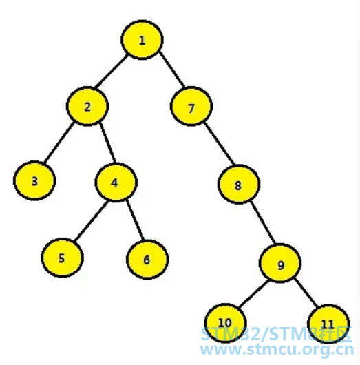

1 前序遍历,中序遍历,后序遍历;1.1 前序遍历
对于当前结点,先输出该结点,然后输出它的左孩子,最后输出它的右孩子。以上图为例,递归的过程如下:
  • 输出 1,接着左孩子;
  • 输出 2,接着左孩子;
  • 输出 4,左孩子为空,再接着右孩子;
  • 输出 6,左孩子为空,再接着右孩子;
  • 输出 7,左右孩子都为空,此时 2 的左子树全部输出,2 的右子树为空,此时 1 的左子树全部输出,接着 1 的右子树;
  • 输出 3,接着左孩子;
  • 输出 5,左右孩子为空,此时 3 的左子树全部输出,3 的右子树为空,至此 1 的右子树全部输出,结束。1 Y; [( M' E" Y# C

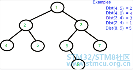

10 求任意两结点距离
首先找到两个结点的 LCA,然后分别计算 LCA 与它们的距离,最后相加即可。
int FindLevel(Node * node, Node * target)
9 v) R2 ]; C8 \{
% G7 n$ w/ a! r    if (node == nullptr)
: q: ^9 `/ A% u' |4 x0 G        return -1;
5 Q( [, u! C3 l5 m! d+ P# F/ [    if (node == target)
3 D/ h1 o6 D+ |        return 0;( ~6 \- d2 ^* l: @3 W* x1 T  f' b
5 m5 S! G$ G# y4 O8 U    int level = FindLevel(node->left, target);  // 先在左子树找
/ V; m0 B' r( t/ H) F4 F% g; o/ r5 ~8 G    if (level == -1). s' }4 O( z+ m) D( w  A. r
        level = FindLevel(node->right, target);  // 如果左子树没找到,在右子树找" |8 P; M7 H! x" _& {  ?3 @# c. L
7 K; P, b+ S6 C
    if (level != -1)  // 找到了,回溯
: o" o: u+ p' g) o# V' X" s        return level + 1;4 I( q1 B4 Y% t5 y; F/ F4 @
8 R: _# n3 Z" }: g( v    return -1;  // 如果左右子树都没找到
' N8 a; K) f9 z4 j8 I, P3 a8 N}/ b( {$ Q! g: z; {: q) P, ?/ n- B$ q: P
6 L$ @4 w  W8 N' M3 eint DistanceNodes(Node * node, Node * target1, Node * target2)* P$ \# Q# ?9 u7 b: ^6 V5 H( P
{6 W) U+ V( ~9 I1 ~7 E: W$ u
    Node * lca = FindLCA(node, target1, target2);  // 找到最低公共祖先结点
/ A, S0 ]6 G* @1 c    int level1 = FindLevel(lca, target1);
) A0 Y! Q/ o9 q: n3 F# v    int level2 = FindLevel(lca, target2);3 N2 Z9 c4 Z( {& l
- |+ P% r, o, J! D' Z    return level1 + level2;
4 m; X6 V- T1 O/ c}
7 @, F" u8 B/ H- _( l; M, ]
