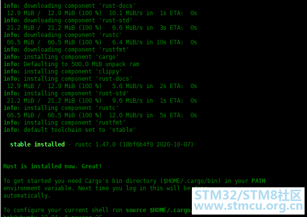

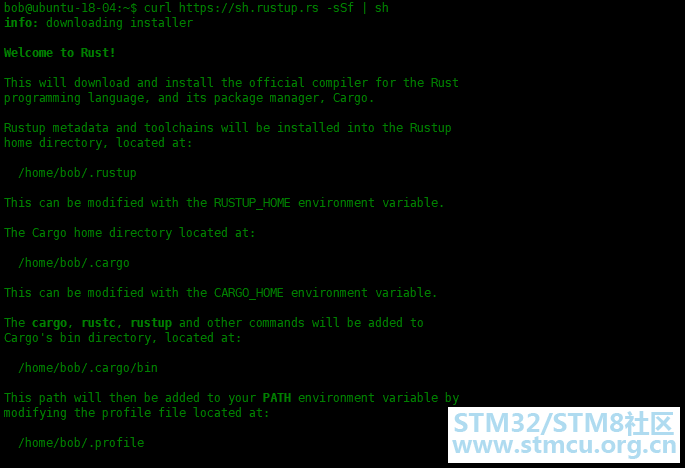

下面安装rust,由于按照官方文档安装rust,有时下载没有进度,所以在这里先修改镜像源,改成国内的,然后执行安装:
" K( u9 c3 R. n% @
bob@ubuntu-18-04:~$ export RUSTUP_DIST_SERVER=https://mirrors.ustc.edu.cn/rust-static
4 E3 {! Y- z2 @$ h) _" h. O: V8 e. a% Qbob@ubuntu-18-04:~$ export RUSTUP_UPDATE_ROOT=https://mirrors.ustc.edu.cn/rust-static/rustup
+ K0 T5 w8 F# h8 G8 U" mbob@ubuntu-18-04:~$ curl https://sh.rustup.rs -sSf | sh! _; q6 Q( Q* t2 ~2 b" j/ z
<以上代码可复制粘贴,可往左滑>
$ S. \; @3 q* R2 [1 n# i
在下面的地方,选择选项1.
+ v1 d  ]. w0 d) L安装完成,需要执行下面命令,才能正常使用cargo命令
bob@ubuntu-18-04:~$ source $HOME/.cargo/env

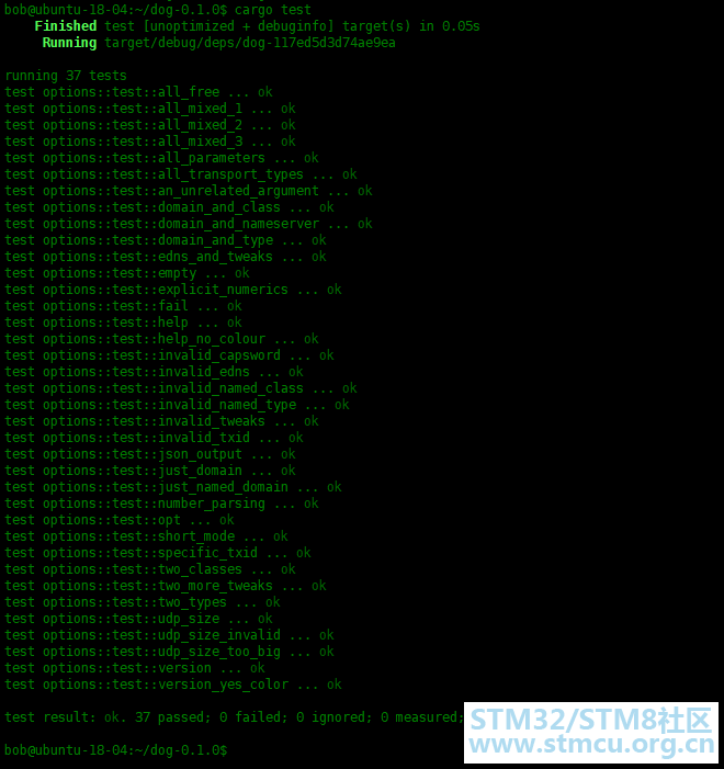

修改完成之后,再回到dog-0.1.0目录里面,重新构建dog程序,并运行测试一下:
bob@ubuntu-18-04:~/dog-0.1.0$ cargo build1 t; H3 e# q5 Y! p! w
bob@ubuntu-18-04:~/dog-0.1.0$ cargo test, W+ M( y& ?( W9 J$ q
<以上代码可复制粘贴,可往左滑>

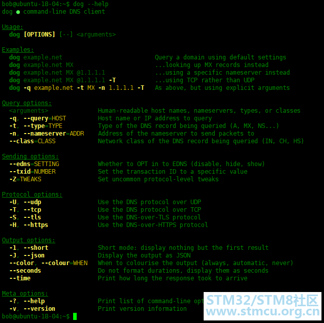

查看帮助
bob@ubuntu-18-04:~$ dog --help( I! M$ ]% P. I+ ?( N
<以上代码可复制粘贴,可往左滑>
