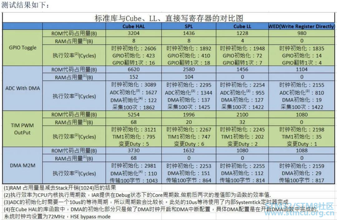

之前有工程师总结了寄存器、标准外设库、HAL、LL四种库的代码性能:
(来源ST社区)
/ j- W3 r( v" R* D9 D/ `6 @7 |针对上图(Flash、 SRAM 占用量和执行代码的效率这三项指标对比测试)简单讲几点:
1.ROM代码和RAM占用量最小的属于直接操作寄存器WED,对于ROM资源较小的芯片具有优势;
" @8 E/ x  ?, X2 ?# S& y5 T
2.执行效率最高的也属于WED,但是代码编辑、移植性和可读写都较差。(其实汇编语言比这还有优势,一般没有特殊要求,不建议使用该寄存器编程)
; f9 g: U$ s4 Q- Y+ X
3.三项指标中,除了WED之外,SPL和Cube LL相近(不相上下),也相比Cube HAL就有优势。所以,SPL和Cube LL是四种之中最佳选择的两种。
+ Z2 R0 G) O! g- C
4.SPL和Cube LL各有特点:SPL库成熟,可读性(特别针对初学者)很好,查找问题也方便;Cube LL可以使用STM32CubeMX图形化工具直接生产初始化代码和工程,在这方便也具有明显优势。

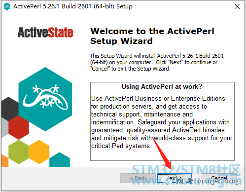

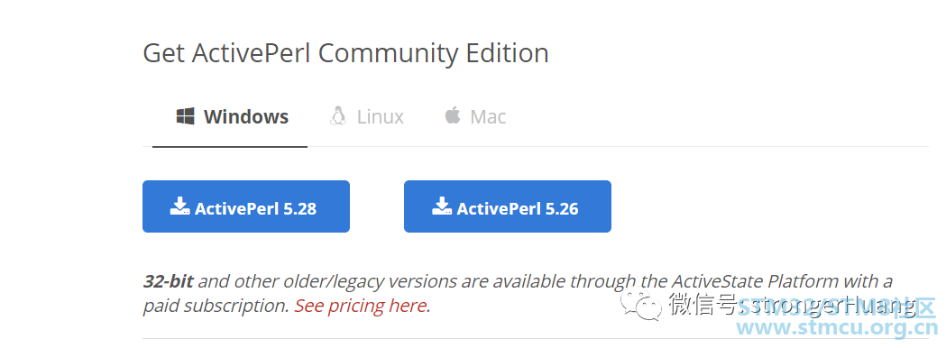

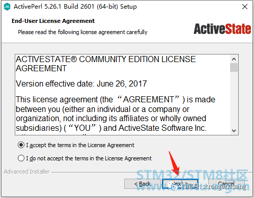

1.ActivePerl下载安装在使用SPL2LL工具之前,需要安装【ActivePerl】这个工具,不然会提示错误:
  1. Error : cannot find perl, please verify that you have perl (>5.24.1) installed and added to path
    # {! P9 i) O7 K( L
  2. Then restart the application
. Z" _& ]' G5 V. l9 k
4 w3 _* z( [& R
下载地址:
https://www.activestate.com/products/perl/downloads/
9 @# F; ^" c2 x; I* V5 t
1 e" y& C. t$ u; t/ ~

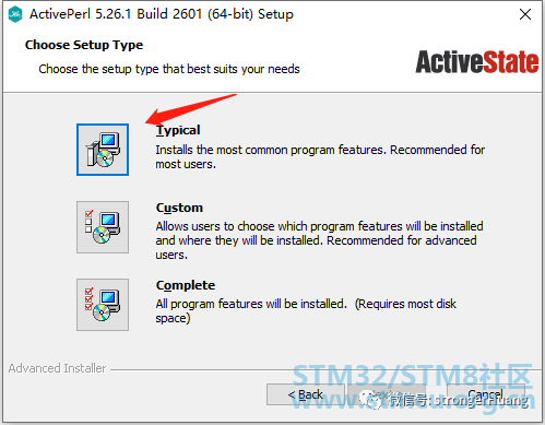

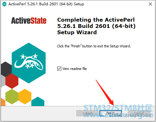

2.安装
SPL2LL工具不需要安装,直接点开即可使用,但前提需要安装【ActivePerl】工具。
: g5 F4 i" s, \* Q. l
【ActivePerl】安装比较简单,一路Next下去即可。
/ k1 ~0 _; j* J# _1 u

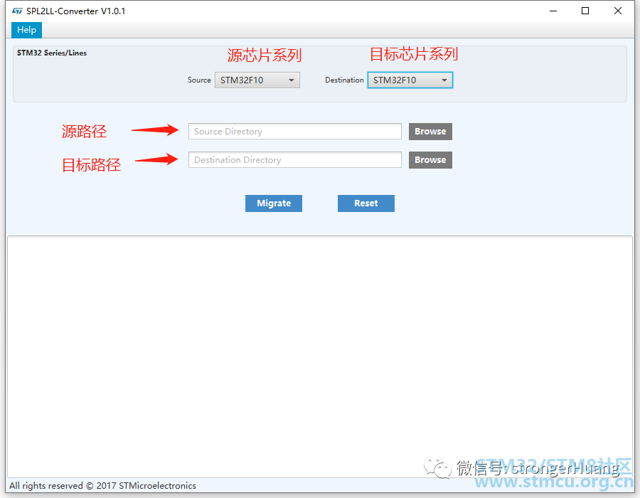

3.使用SPL2LL
SPL2LL使用方法很简单,选在源和目标的型号、路径,然后执行即可。
$ b7 o6 o& [* d

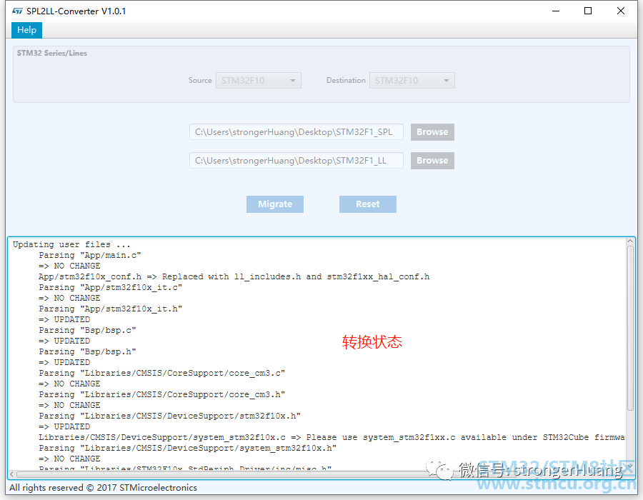

选择好之后,点击“Migrate”即可执行转换。
这里需要耐心等待,比较费时间,原理就是遍历你源码中标准库,然后转换成LL库。/ ?" d) N/ `4 _0 m. Y0 O

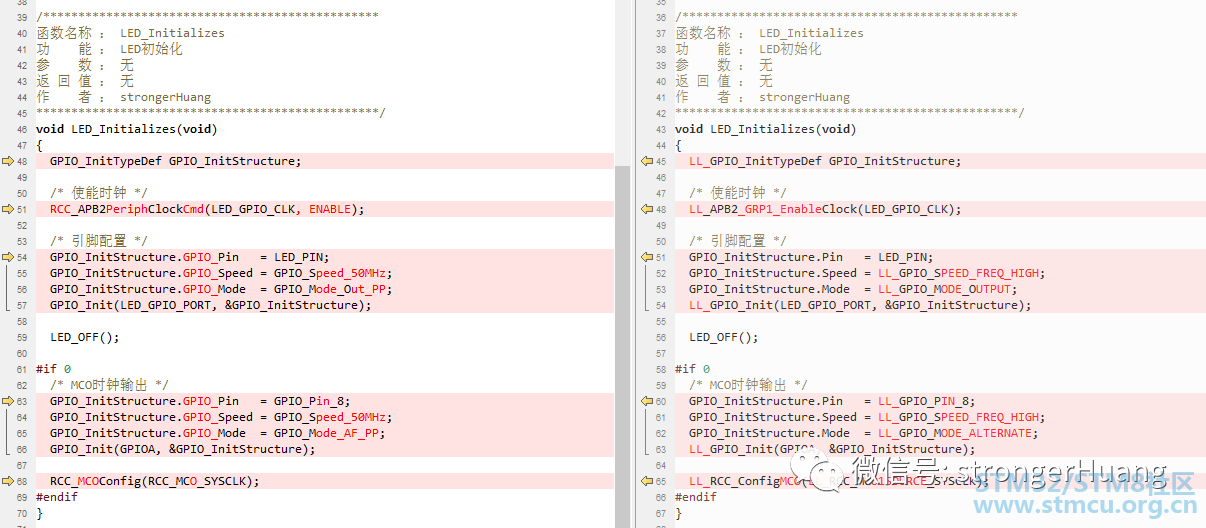

4.转化代码前后对比
你会发现,即使被屏蔽的代码也进行了SPL转LL。. W. w. g2 O/ B* G, h9 L% P4 b. m) Q
