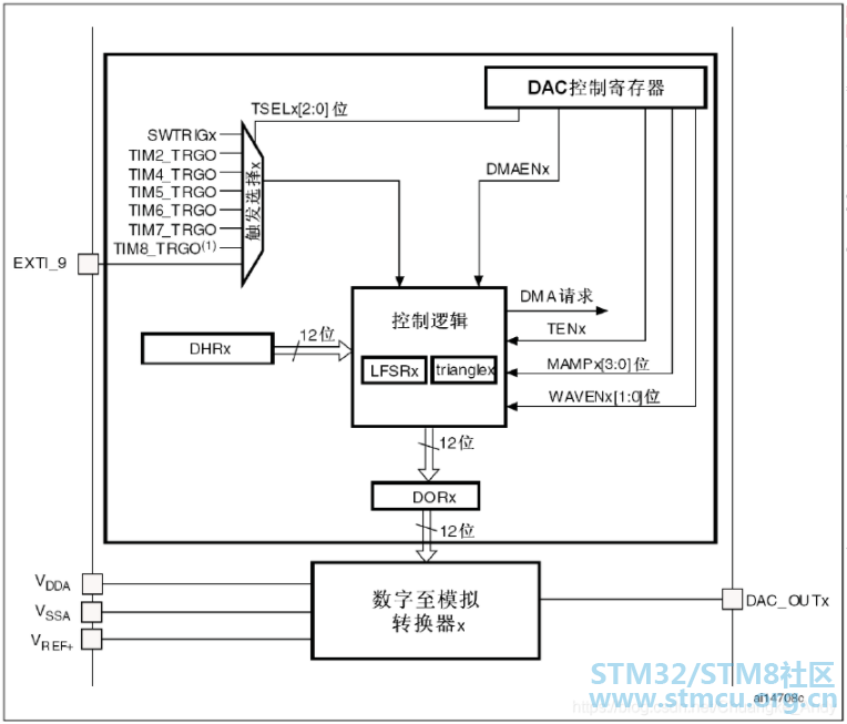

STM32F1的DAC模块是12位数字输入,电压输出型的DAC。可以配置为8位或12位模式,也可以与DMA控制器配合使用,DAC工作在12位模式下时,数据可以设置为左对齐或右对齐。DAC模块有2个输出通道,每个通道都有单独的转换器。在双DAC模式下,2个通道可以独立地进行转换,也可以同时进行转换并同步地更新2个通道的输出。DAC可以通过引脚输入参考电压VREF+以获得更精确的转换结果。DAC结构框图如下示:
! J5 ?  T/ y, y0 `
) J$ D( d# p6 A: {8 T

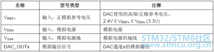

  • VDDA和VSSA是DAC模块的供电引脚,VREF+是DAC模块的参考电压,DAC_OUTx是DAC的输出通道;当参考电压为VREF+时,DAC的输出电压是线性的(0~ VREF+),12位模式下DAC输出电压计算公式如下:

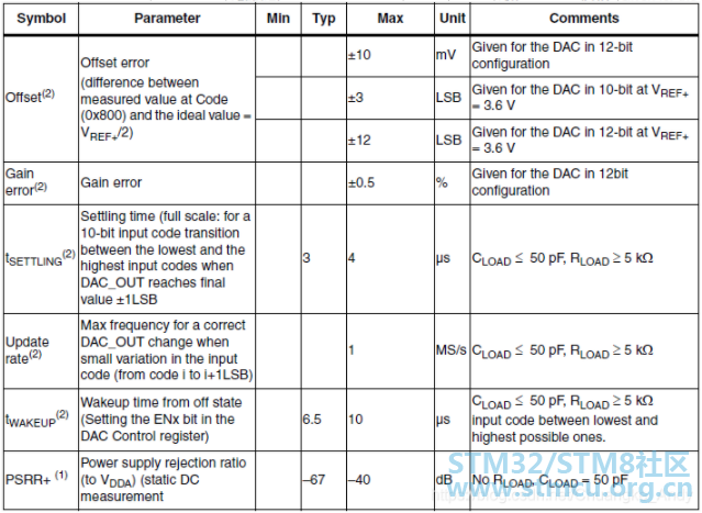

  • 当DORx加载了DHRx内容时,模拟输出电压将在一端时间tSETTING后可用,具体取决于电源电压和模拟输出负载,可以从数据手册查到tSETTING的典型值为3us,最大值为4us,因此DAC的转换速度最快是250K左右

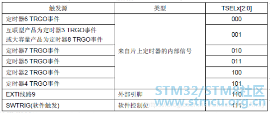

   DAC可通过外部事件(定时器、外部中断线)触发转换,外部触发源列表如下示

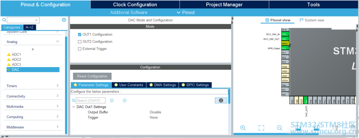

  > 激活DAC_OUT1,关闭输出缓冲,不使用触发功能

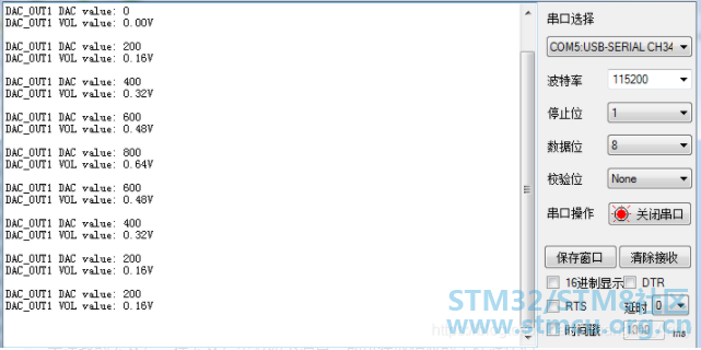

4.下载验证
编译无误后下载到开发板,可用看到D1指示灯不断闪烁,同时打印出DAC通道1的DAC值和电压值,当按下K_UP按键输出电压增大,按下K_DOWN按键输出电压减小
