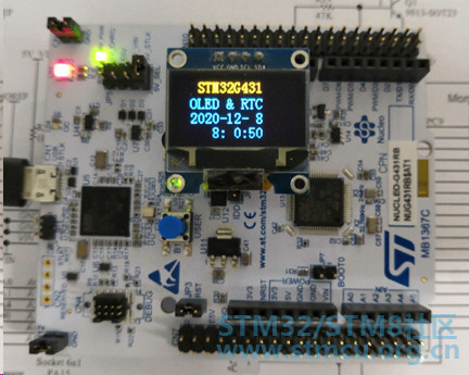

在STM32G431内部配置有RTC计时器,将它与OLED屏配合即可实现一个电子时钟。
9 U% i5 N; Z$ _
实现图1所示效果的主程序为:
  1. int main(void)3 I3 J( L1 ?/ z9 d. P
  2. {: p( c8 ]- |) D6 p- T! y' m) c
  3. /* Reset of all peripherals, Initializes the Flash interface and the Systick. */
    " V4 z' g' Q+ k  h# A$ w
  4. HAL_Init();
    5 S$ I  X: i: c) {5 R. c
  5. /* Configure the system clock */
    $ Z, [. {: H, ?3 z* j* {) P
  6. SystemClock_Config();, d# j- T9 e- n3 y$ z, Y( j
  7. GPIO_OLED_INIT();* l; J! c+ |% ?" R. W
  8. OLED_Init();( u# N/ d# W' h
  9. OLED_Clear();
    : Q/ k5 U' d7 p" G
  10. OLED_ShowString(18,0,"STM32G431",16);: Q' P  J4 Q' E5 s$ L5 d
  11. OLED_ShowString(10,2,"OLED & RTC",16);, u& G# ~0 z" ~0 ~6 y8 {
  12. /* Initialize all configured peripherals */
    ( s2 j5 h% D+ _: b' r2 t, v9 \9 n2 K
  13. MX_RTC_Init();
    & a$ @" m. h3 I: m6 i1 l- ~5 T
  14. RTCStatus = 1;
    ! {8 t( a) A, ]' y3 }
  15. while (1)
    $ M2 o, k  N: J: O2 Z
  16. {
    ; ^, n' a- e" \8 q$ d
  17. /* Display the updated Time and Date */4 }- x! d% C, n& `7 g
  18. RTC_CalendarShow(aShowTime, aShowDate);
    . o5 O/ S% U0 C/ G5 f! Y6 B2 U$ ?; X
  19. Delay(200);
    % [$ \& s8 j' P+ U4 v& C* P5 ]
  20. }
    8 I& a' K4 h5 X/ A. R+ I, R
  21. }
图1  RTC电子时钟
7 ?  n3 V0 J% {0 D( H2 L$ H6 ?

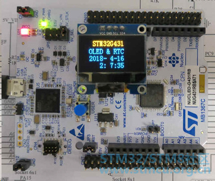

由于例程所设置的初始时间是2018年,故需要在函数 MX_RTC_Init()中进行修改,修改后的运行效果如图2所示。
3 g. p- B2 J9 E( O7 [, e& A& p
图2  校时后的显示效果
