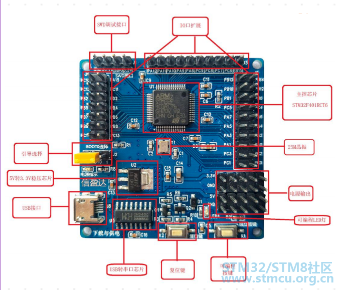

Part one    开发平台介绍
     信盈达 STM32F401RCT6 Mini 板是一块基于 cortex-M4 内核的开发板,接口丰富,作为单片机开发人员经常需要调试模块传感器,使用该开发板只需和外部模块简单连接即可调试模块,非常灵活方便,市面上很多 cortexM4 的开发板,板载功能很多,多数 IO 口全部被占用,线路固定,传感器固定,功能已经固定,没有自己手动发挥的空间,此 Mini 板抛弃了大多数其他开发板的固有的功能,使用此核心板再购买其他随意模块进行组合,即可灵活多变的使用。
, I- Z9 X7 X2 `0 a  d' L
平台特点
1.采用 STM32F401RCT6 高性能 MCU;
2.设计精致、小巧使用方便
3.所有 IO 口全部引出(44 个),多达 5 路供电引出,5V 与 3.3 伏都具备
4.采取 MicroUSB 接口,和安卓手机通用,方便使用
5.除了 SWD 调试接口以外,板载 USB 转 UART 电路,调试下载方便
6.使用嘉立创 PCB 加工厂加工,PCB 厚度达 1.6MM 结实可靠
' V7 j8 s: X) G% E/ s
平台参数
1.外形尺寸(50mm*50mm)
2.MCU: STM32F401RCT6,LQFP64 封装,片上 FLASH:256K , 片上 SRAM:64K
3.所有 IO 口全部引出(44 个)
4.1 个电源指示灯(红色)
5.1 个 LED 可编程指示灯(红色 )
6.1 个可编程按键
7.板载复位按键
8.板载 USB 转串口 CH340 芯片,支持串口 ISP
9.板载 BOOT 设置跳线帽
10.板载主时钟晶振

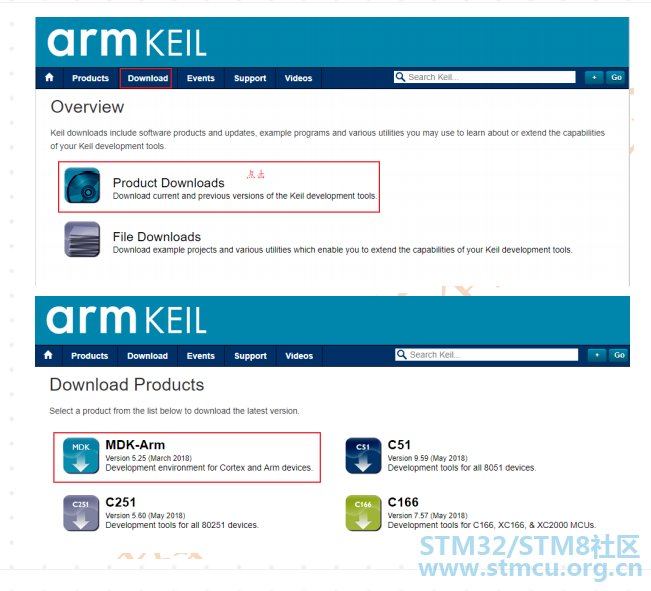

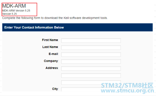

软件获取:keil 官网:http://www.keil.com/ 找到 DownLoad 如下图:
6 s5 J& |; O) F! r3 h. n  c/ I9 l* F
注册以后即可下载相应的软件,注册和下载都是免费的

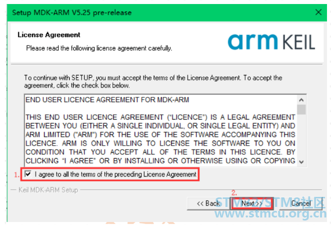

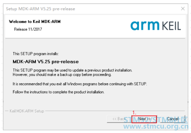

进入配套开发环境及相关驱动文件夹找到 keil5 编译软件找到 K526pre.EXE 文件双击运行
# P: {9 d8 g& u
1. 选择 Next
' z& H& I) Q) P6 C, M- _
% h/ r8 B% S0 g, x
2. 同意许可协议

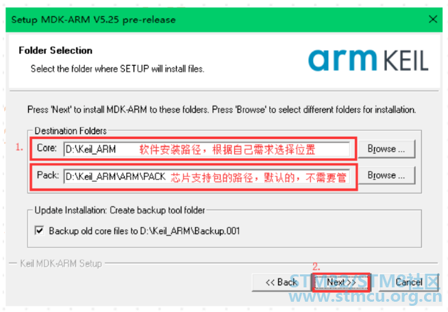

3. 选择自己的安装路径
7 y: `/ n8 K) t: a& m% H% y

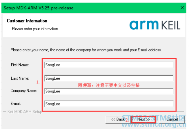

4. 填写用户名等信息

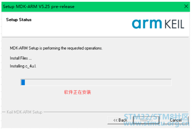

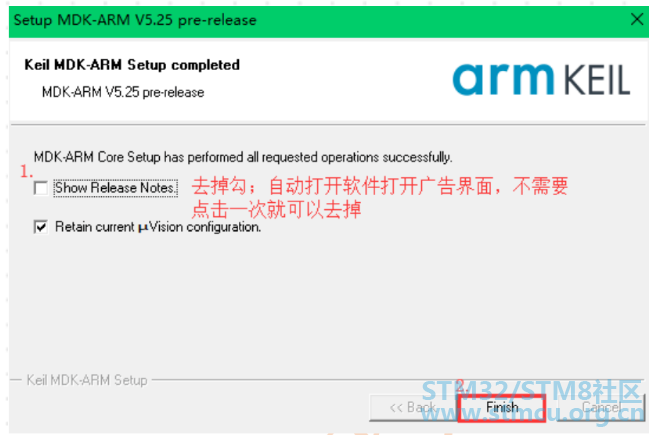

5. 软件正在安装
! h1 m& D% o! T) Q) ~0 Z
, m; ?$ X0 \+ R5 f  c
6. 安装完成
5 ~5 H' d8 G; h
. u" R! R+ F  \3 @. l- L' |

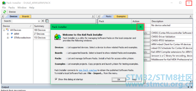

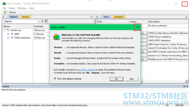

7. 出现 Pack 安装界面直接关闭
  }8 y1 ]9 n) q" y+ K- J

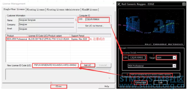

开发软件注册器
: P" O) R5 C# G* l* R9 Y% C4 C' w
进入配套开发环境及相关驱动文件夹找到注册器(2032 版)文件夹,打开如下文件:
" u& s- L  O6 [4 ^( W' d
注意:注册是为了破解 MDK,学习使用可以;商用不行。在工作中使用正版。编译程序代码需要注册后才能编译
1 d, x6 k/ b) j1 l# F" q
! Q" W- T2 _  L; ~
1.双击运行注册器
' e' e& t8 t* M* g, U7 ?
2.点击桌面的 keil5 编译软件,右键以管理员权限运行
, t: u3 \2 P5 k

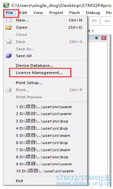

3.在软件中任务栏上有 File 按钮;点击 File 按钮;选择里面的 License。如下图:
0 B( _5 C7 ~8 j
5 v3 X* f; I3 t  r1 m
4.注册
2 B5 @0 t4 a+ a+ Y% q

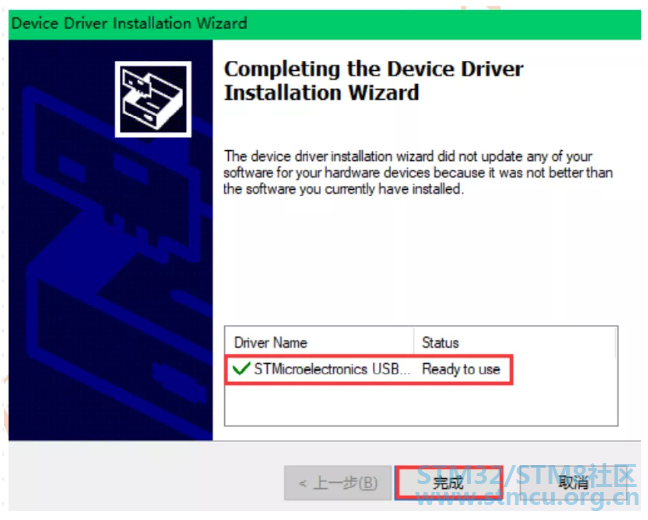

进入配套开发环境及相关驱动文件夹找到 STlink 下载器驱动文件夹内容如下:
! b1 v7 A+ U! P4 x- Z, W$ e
( _3 _! \: E8 V# o1 E+ L( R, S

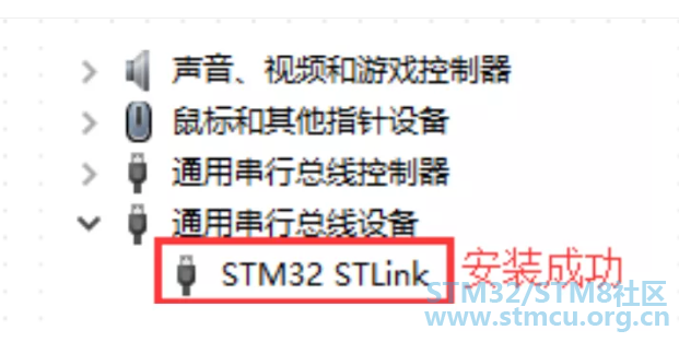

1.PC 连接好烧录器,如果烧录器上的 LED 灯存在红色的闪烁状态表示没有安装驱动
* G8 i! q( X" }$ [- X- Q  l- [

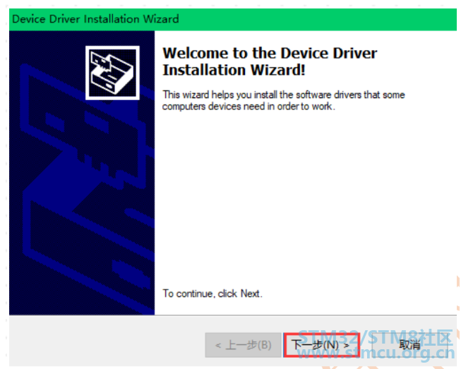

2.打开文件夹:ST-LINKV2 USB driver1.0 for Windows7 and Windows8, 32 and 64 bits
6 j  ~( \7 \5 V5 q1 s9 P/ k2 D
3.双击运行软件:dpinst_amd64.exe(64 位操作系统使用)
2 h; S% A8 U! r- Y
4.下一步
: _" h" g4 L% f4 Y; X1 ]' w
! Q4 R; _4 h: K: r9 B& M5 I

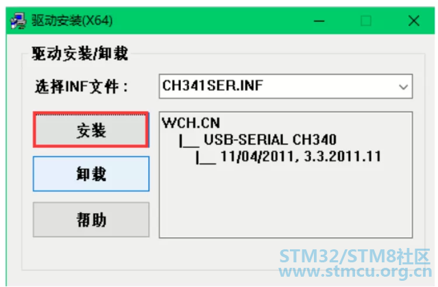

安装 CH340 芯片驱动程序
* Q, m6 V1 V' b
进入配套开发环境及相关驱动文件夹找到 CH340_CH341 串口驱动文件夹内容如下:
3 d! q1 d) J( N2 o2 C0 ^! Y
) w( m3 N' l; ~1 ?/ R
4 U0 @! m# G0 k+ ^, m, b7 j

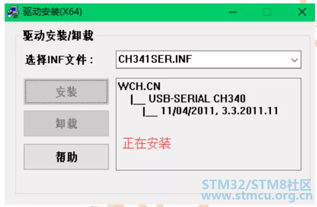

1.运行软件:SETUP.EXE
2.安装软件
安装之前将开发板与电脑进行连接
0 i' L* K7 J8 r# C/ b2 Q4 T

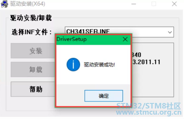

3.正在安装
' l" ^/ N5 N, b1 X; Z4 N
$ U$ A8 d$ j7 Q
4.安装成功
8 s* ~$ ]0 x; ~+ o
, h1 M+ Q. l/ R

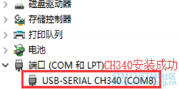

5. 查看是否安装成功:  打开设备管理器

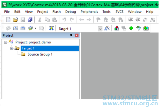

创建项目工程
& r* g2 I# o4 x% M7 ?# J! Z

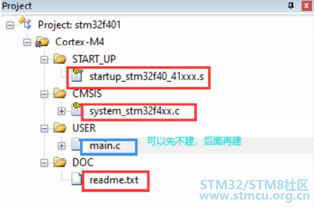

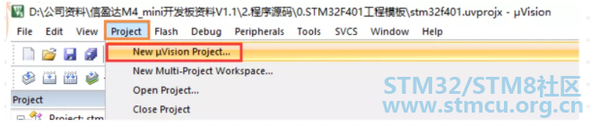

1.打开 keil5 软件
2.新建工程:选择软件菜单栏中的 Project
Project 中有 New Project

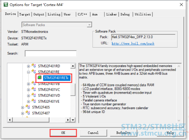

3. 在弹出界面中,用来保存工程的路径设置,保存到 project_demo 文件夹下
4. 保存以后,在弹出的框中选择目前使用的芯片型号:STM32F401RET6
5. 点击 OK,将接下来弹出的界面关闭
6.最后效果如下
, x. A" q; k0 V- ^
配置项目工程

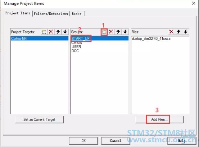

6 \3 d7 n0 t9 Z9 [9 ]& }- [

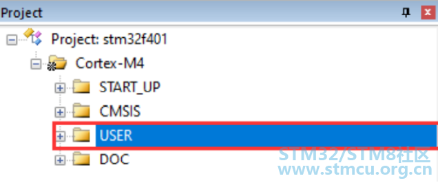

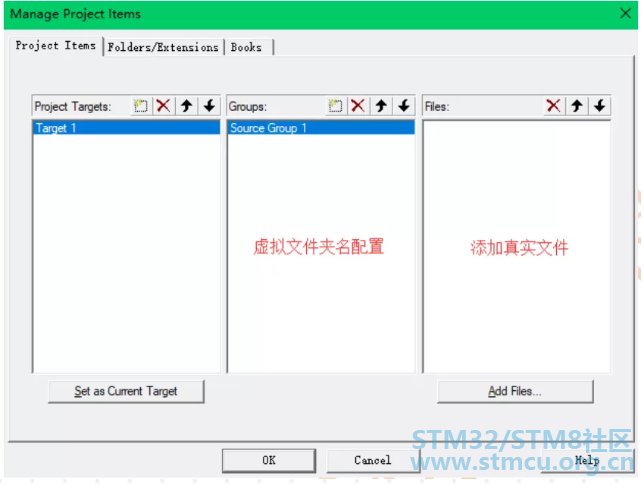

1. 配置虚拟文件夹:分明别类的存放文件,与真实文件夹下的文件一致
3 S$ G, C8 {4 I. S* e1 T7 Y3 q+ V# q& U! d
配置虚拟文件夹图标
如上图 1->2->3 的顺序添加虚拟文件夹,重复四次即可
) U( Z4 `1 Z5 {9 e7 Q3 J+ m
虚拟文件夹以及文件配置 OK 结果如下:

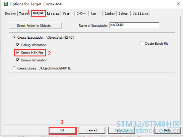

$ V, [/ e6 O8 t* }
这一步主要是让编译器生成 hex 十六进制的烧录文件,该文件是最终编译好的可执行程序,在第四章代码烧录部分将会用当该文件
$ G0 i0 g* W$ r  B

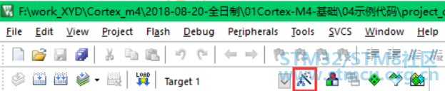

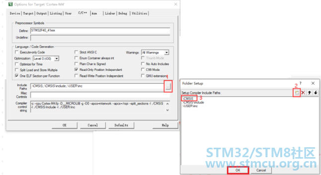

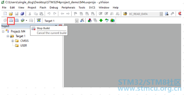

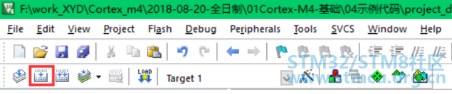

3. 配置工程编译点击图标进行配置。
- A; K* z( @' ^6 k+ P1 X
配置好头文件路径以及宏定义:
; x4 B" _6 O; f  z: e2 C, u( X$ ^
按照如上 1->2->3 步骤重复执行 3 次,最后点击 OK 即可

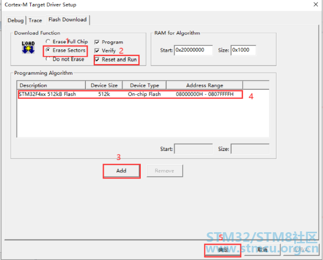

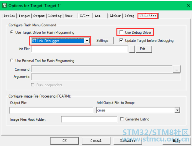

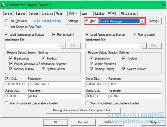

配置调试与下载部分
调试:选择 ST-Link
$ @3 ?, f2 a/ P2 G4 V4 ]" H/ Y
& _6 ]5 w5 p. k/ I9 t
下载:选择 ST-Link 以及点击 setings 配置好复位 and 运行;flash 文件添加好(默认添加 OK 的)
6 V. `1 y! B4 o
——工程配置到此已经完成

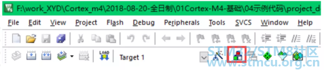

上一步操作完毕之后点击编译按钮
7 y+ `; i; u8 _2 ^# O! D( ?5 T# r
! `( ^) J' [, u/ g' z

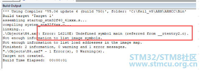

发现一个错误如下:
2 {: [* M3 i1 E$ N
2 W  T! Q8 q$ r% R* Z. J
上述错误的意思是 main 程序入口没有定义,所以需要定义 main 函数入口地址
1 H# X3 J& a" U; P

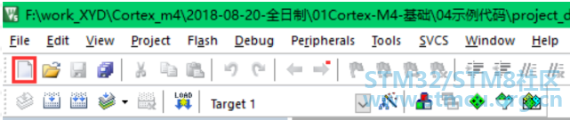

1. 新建源文件,由于现在存放的是 main 函数,程序的入口,文件名叫做 main.c。点击图标:
保存文件:使用 ctrl+s 将文件保存在 user 下的 src 中
* k2 l: D2 K) {: \% D
方法:
通过双击 USER 这个虚拟文件夹。进入 user 的 src 文件夹下找到刚才新建的 main.c 文件添加进来即可
( T% S5 A" d* E

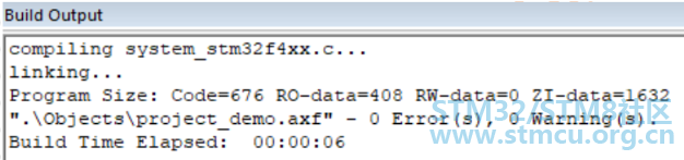

3. 编译工程
  _! C6 r1 ?2 @4 h$ k9 O( B
    点击编译图标:
编译结果:
5 L# I8 Q. g& a; U% W$ V2 o
注意:如果建立工程完毕之后有问题的请自行对照程序源码中的 STM32F401 工程模板改正即可
