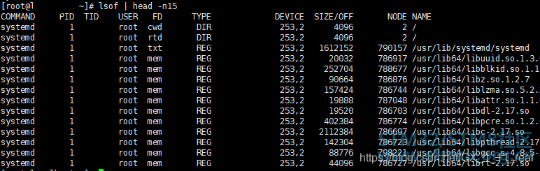

【1】lsof查看
查看正在使用删除文件的进程号
  • lsof /mnt

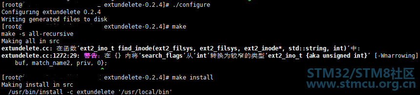

  1. wget http://downloads.sourceforge.net/project/extundelete/extundelete/0.2.4/extundelete-0.2.4.tar.bz2
  2. tar xf  extundelete-0.2.4.tar.bz2
  3. cd  extundelete-0.2.4
  4. ./configure
  5. make
  6. make install

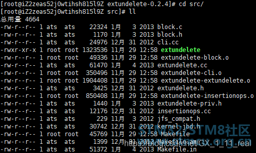

  • cd /root/extundelete-0.2.4/src
  • extundelete -v
执行make命令会在src目录下生成extundelete可执行文件,可在此直接执行恢复命令。
执行make install会将程序安装在/usr/local/bin/下
