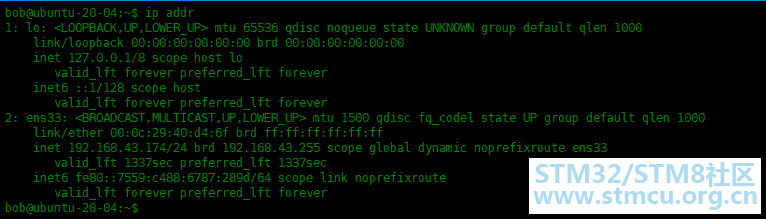

在Ubuntu 20.04中,不建议使用ifconfig命令。这就是为什么会收到有关缺少的ifconfig命令的错误的原因。若想要查看ip地址。可以使用ip addr命令,它几乎可以执行与ifconfig命令相同的任务,如下面的代码所示:
bob@ubuntu-20-04:~$ ip addr# M, e6 M6 h7 `) z. W% y% D- L4 U5 R- k
1: lo:mtu 65536 qdisc noqueue state UNKNOWN group default qlen 1000
7 Q# L, }3 ?1 D1 K    link/loopback 00:00:00:00:00:00 brd 00:00:00:00:00:009 I5 J5 a7 ^8 _# n4 H9 b! k
    inet 127.0.0.1/8 scope host lo( U! q7 }; l7 O/ P' S2 H) o  l
       valid_lft forever preferred_lft forever
% e4 K2 [+ A3 k1 R5 M* ~    inet6 ::1/128 scope host / T4 u+ ?  S. c
, G( K3 |: f/ M, h: {6 P2: ens33:mtu 1500 qdisc fq_codel state UP group default qlen 1000
% w; |0 O+ l5 a- }! v/ I1 W1 K( d    link/ether 00:0c:29:40:d4:6f brd ff:ff:ff:ff:ff:ff! o$ \) o* _. P
    inet 192.168.43.174/24 brd 192.168.43.255 scope global dynamic noprefixroute ens33! }1 s3 c( k# r* W! `* W) j0 Y
       valid_lft 1337sec preferred_lft 1337sec4 e. k2 G. a3 D) A7 z
    inet6 fe80::7559:c488:6787:289d/64 scope link noprefixroute , r: W' Y. L+ d) b2 A  P
' h8 ~: }8 ^  A; k4 d
<以上代码可复制粘贴,可往左滑>
从上面代码输出中可以看到,该命令仍将显示所有网络接口的IP地址和其他统计信息。

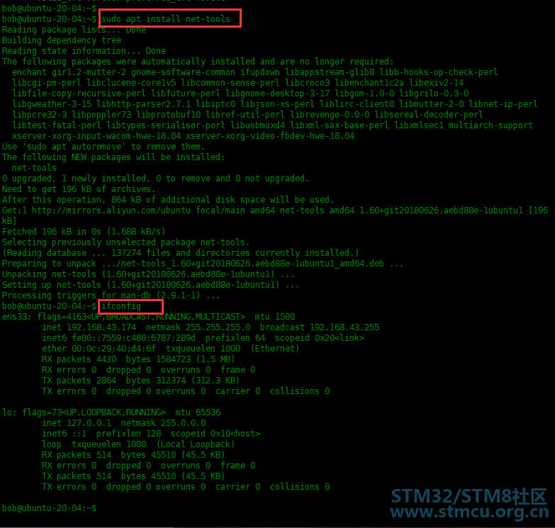

如果习惯使用旧的ifconfig命令,则需要安装net-tools软件包。net-tools是一个工具包,其中包含构成Linux网络基础的一系列程序。这些包括:
  • 0 W! D  f. T. |( A$ l) Q' x3 Q3 M
    + C0 r" t6 f1 I" w2 Q! C% P
$ Z4 x; [4 d7 H9 S& {, |3 F. @
ifconfignetstatdighostnameroutearpiptunnel
解决ifconfig命令找不到的问题
3 A. @. h" ~% R. ]) U  k
要解决以上错误,就需要安装net-tools工具包:
bob@ubuntu-20-04:~$ sudo apt install net-tools
' ^4 z; Y6 m+ S8 n4 `
<以上代码可复制粘贴,可往左滑>
安装成功完成后,再次尝试运行ifconfig命令,可以看到熟悉的面孔了。
