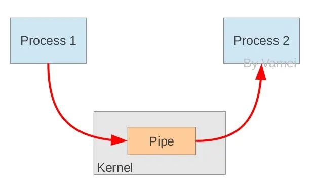

管道是由内核管理的一个缓冲区,相当于我们放入内存中的一个纸条。管道的一端连接一个进程的输出。这个进程会向管道中放入信息。
管道的另一端连接一个进程的输入,这个进程取出被放入管道的信息。
一个缓冲区不需要很大,它被设计成为环形的数据结构,以便管道可以被循环利用。
当管道中没有信息的话,从管道中读取的进程会等待,直到另一端的进程放入信息。
当管道被放满信息的时候,尝试放入信息的进程会等待,直到另一端的进程取出信息。当两个进程都终结的时候,管道也自动消失。

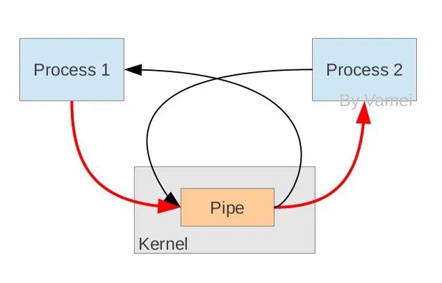

从原理上,管道利用fork机制建立,从而让两个进程可以连接到同一个PIPE上。
最开始的时候,上面的两个箭头都连接在同一个进程Process 1上(连接在Process 1上的两个箭头)。
当fork复制进程的时候,会将这两个连接也复制到新的进程(Process 2)。
随后,每个进程关闭自己不需要的一个连接 (两个黑色的箭头被关闭; Process 1关闭从PIPE来的输入连接,Process 2关闭输出到PIPE的连接),这样,剩下的红色连接就构成了如上图的PIPE。
