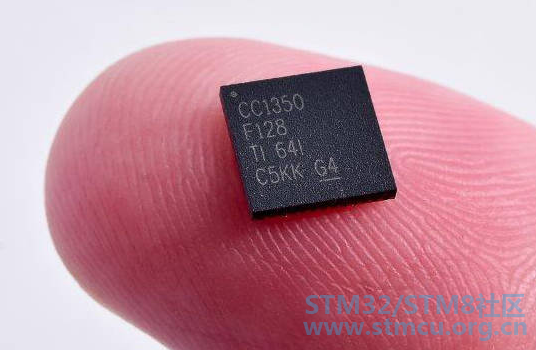

也许大家都注意到了,在过去的20多年的时间里,微控制器(MCU)经历了跨越式的发展,这反映在很多方面,比如更高的系统时钟、更多的外设模块、更加便利的调试手段、32位的内核等等。但MCU内部的数据内存空间则始终在十几K(16~32KB)的左右徘徊,虽然有些基于Cortex M4核单片机有多达265kB RAM的型号,但是在众多单片机型号阵列中,它们是寥寥无几。
那么,究竟什么原因使得单片机很容易拥有多达数 MB的程序Flash空间,而数据内存只有那么小呢?

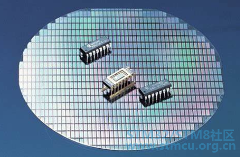

在所有影响单片机内RAM增加的原因中,一个基础的问题就是RAM会占用很多硅片面积,这也会直接引起芯片价格的增加。这是因为在同样的硅片上,占用硅片面积大会使得MCU数量就会减少,特别是在晶圆片的边界部分造成更大的浪费。祸不单行,面积大的IC也更会产生缺陷,使得成品率下降。
第二个原因就是制作RAM的工序复杂。可以通过不同手段优化RAM生产工艺,但在制作MCU过程中, 同一芯片不可能经历过多的工序。有一些芯片加工服务厂商专门生产DRAM,这是利用特殊的半导体电容技术来极大减少RAM所占用的硅片面积。但DRAM需要通过不停刷新来维持其内部数据。为了延迟DRAM单元保持数据的能力,就要求晶体管漏电流小,这也会造成晶体管的运行速度降低。这需要在速度和数量之间做折中,但这种折中工艺不利于制作高速逻辑电路。
微信图片_20201214224149.png △ IC和晶片
此外,大容量RAM电路在后期的测试阶段也会消耗大量的时间,从而增加生产的时间成本。所以,经济原因造成生产RAM的专门厂商兴起。

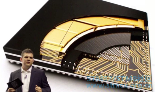

有一些非常酷的手段可以将不同生产工艺的RAM和MCU制作工艺融合在一起,例如多芯片封装技术(Multi-Chip Package),将RAM新品放在MCU芯片上面堆叠一起进行封装,这比在电路板上将RAM与MCU集成更加节省系统体积,也提高数据传输速率。
微信图片_20201214224152.png △ AMD的带有堆叠封装的MCU

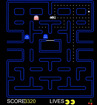

别忘了,早期那些令我们着迷的电子游戏,虽然有着炫酷的图形界面,但它们连程序带数据总共也只有8k字节的存储空间,比如吃豆子游戏,太空入侵游戏等。让我们向早期的这些极简风格嵌入式编程人员致敬吧。
微信图片_20201214224155.gif ▲ 吃豆子游戏: X) [( I; N/ [: a1 E9 T' K
