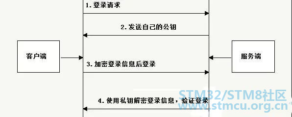

2. SSH登录原理 微信图片_20201214230703.jpg 3. SSH基本用法

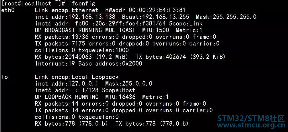

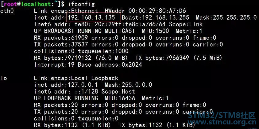

现在我有两台linux虚拟机,上面安装都是centOS6.5,ip分别为192.168.13.135和192.168.13.138,如下图:
现在,我需要操作的是通过SSH在192.168.13.138上面,登录到192.168.13.135上面。

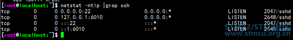

首先,我们可以使用如下命令,查看两台机器是否启用了ssh。
netstat -ntlp |grep ssh0 m! V. a+ g1 w9 p8 I. h' X

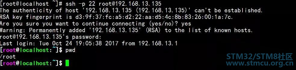

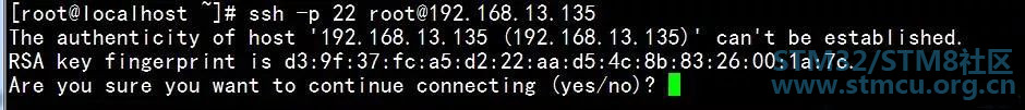

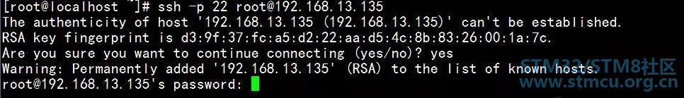

若在本机上是首次登录该远程主机,则会出现如下界面。
大致意思就是,无法确认host主机的真实性,只知道它的公钥指纹,问你还想继续连接吗?输入yes即可。
然后输入密码,即可连接ok了。

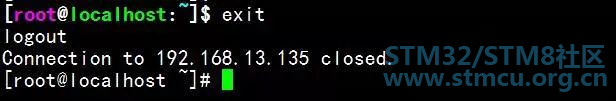

要想退出,直接输入exit即可。

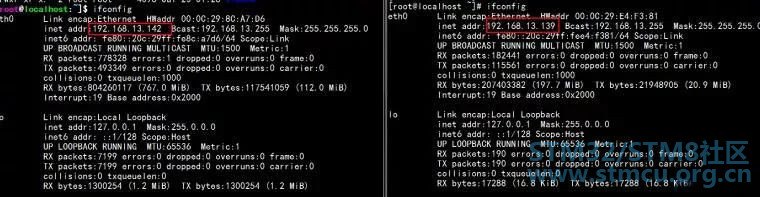

现在我们利用本地转发来解决一个问题,比如我们有两台机器,如下:
centos A(192.168.13.139)
centos B(192.168.13.142)

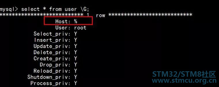

现在,centos B(192.168.13.142)机器上面安装了mysql,并设置了运行任何主机连接,如下:
此时,在centos A(192.168.13.139)上面是可以连上centos B(192.168.13.142)的mysql,如下:

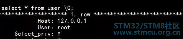

那么,现在我开始centos B(192.168.13.142)限制不允许外部ip连接,仅仅让127.0.0.1连接,如下:
此时,centos A(192.168.13.139)上面怎么连接上centos B(192.168.13.142)的mysql呢?
此时,我们还是使用上面的mysql连接方式,肯定会报错,如下:
当然在centos B(192.168.13.142)mysql还是可访问的。

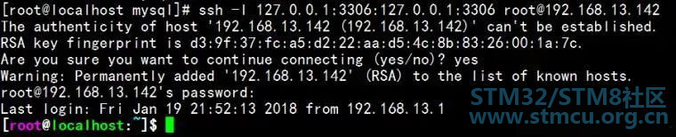

这个时候,我们就可以使用本地端口转发了,将本地的某个端口,映射到centos B(192.168.13.142)机器上面的,如下:
ssh -L 127.0.0.1:3306:127.0.0.1:3306 root@192.168.13.142
. j9 t* _0 E6 V1 H
因为本地网卡地址是可以省略的,上面的转发,可以简写为:
ssh -L 3306:127.0.0.1:3306 root@192.168.13.142
1 k" l1 r4 i# l1 e! H& w& j) Z
当然,ssh连接的时候,若两台机器的用户名相同,也是可以省略的,即命令可以简写为:
ssh -L 3306:127.0.0.1:3306 192.168.13.14
# v" _$ J/ q- Y  g# D
上面的代码就是将本地的3306端口,转发到192.168.13.142的3306端口。因为centos B(192.168.13.142)上面的mysql使用的3606端口。当然,我们首先得看看本地的3306端口是否被占用,如被占用,可以使用其他的端口。

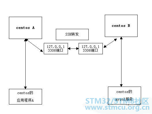

数据流向如图:
首先,centos A(192.168.13.139)上的应用将数据发送到本地的127.0.0.1上面的3306端口。
然后,centos A(192.168.13.139)将3306端口的数据,通过SSH转发到centos B(192.168.13.142)的3306端口。
接着,centos B(192.168.13.142)将处理后的数据,原路返回给centos A(192.168.13.139)。
如果是首次通过ssh连接cetosB该机器,则会提示确认公钥,并让你选择是否确定连接。

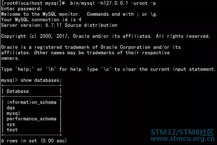

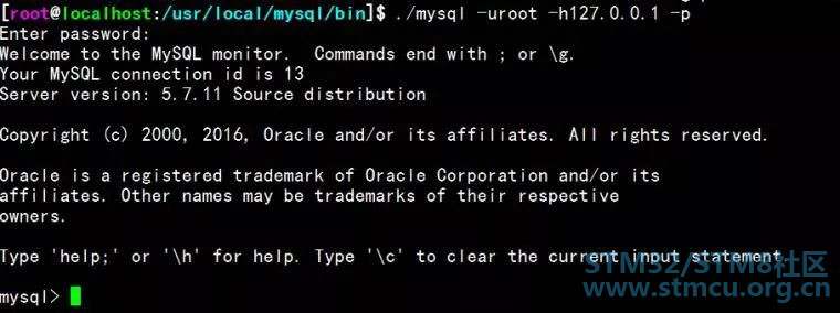

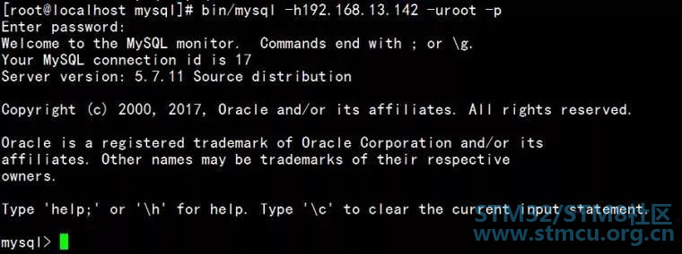

此时,我们在centos A上面连接centos B上面的mysql,就可以这么写了。
bin/mysql -h127.0.0.1 -uroot -p
& u8 H6 V' L" q! S* A3 l
如下:

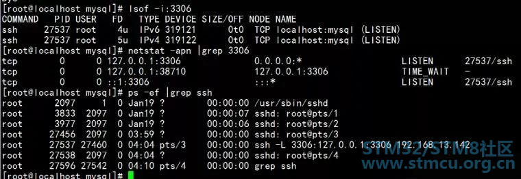

我们可以通过下面命令,在centosA查看ssh转发监听的进程。

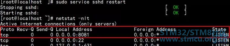

此时,需要将B的监听,由127.0.0.1:8081,改为0:0.0.0:8081,修改sshd的配置/etc/ssh/sshd_config。
vim /etc/ssh/sshd_config
& t3 X; g( Y( j9 S5 e0 C如果有' V9 [& ?% A0 \* p+ g4 l
GatewayPorts no3 j2 Y# b/ g/ ?. n
改为
% [$ Y! h3 p! Z( Q5 i- l- Y4 _GatewayPorts yes$ q, M2 I, b( Q% b5 l' a
- c, c! ?" A; f( b没有,添加即可
/ `1 r! H: V+ N+ ~4 w& x# Q然后重启sshd
& o; D& W# n2 R( G& @; i& W; V0 q6 F+ q: k1 p2 y4 W
sudo service sshd restart0 A; H' L! L8 ?9 k5 Z
然后重新,设置动态转发,如下:
ssh -f -g  -N -R 8081:127.0.0.1:80 dequan@192.168.13.149
$ ^, q$ ^# Z4 l# I
可以看到,此时B机器,已经监听了0:0.0.0:8081
