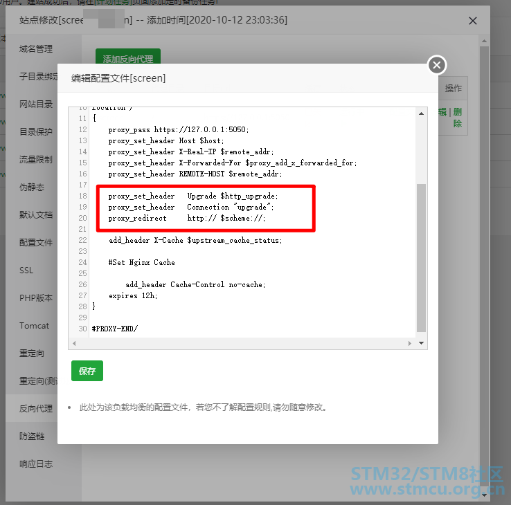

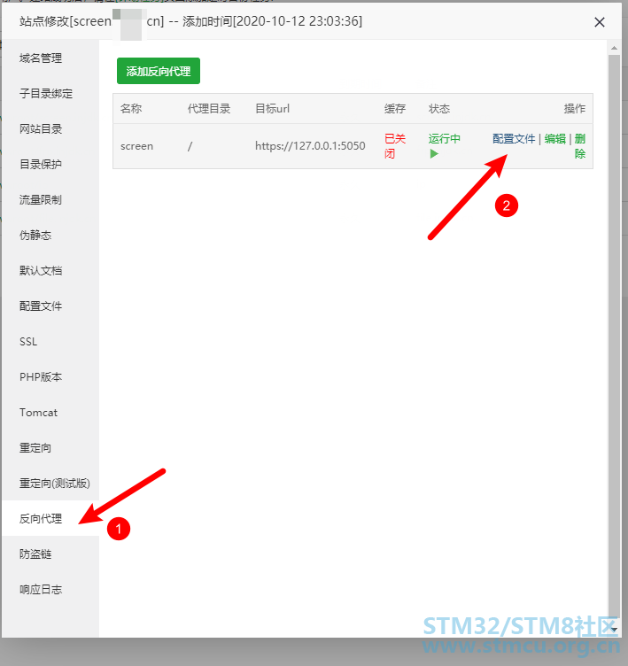

<以上代码可复制粘贴,可往左滑>如果使用宝塔,需要在站点新建反向代理到5050端口,在编辑反向代理文件,加入三条宝塔默认反向代理配置漏掉的三条:proxy_set_header Upgrade $http_upgrade;
; K! B! M" ]' G4 X6 y" Mproxy_set_header Connection "upgrade";  x8 R/ `) A9 W2 A
proxy_redirect http:// $scheme://;2 g1 |; |: d8 e
<以上代码可复制粘贴,可往左滑>

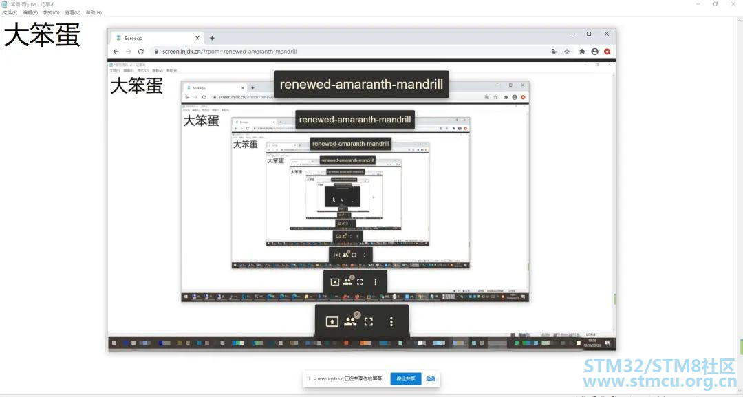

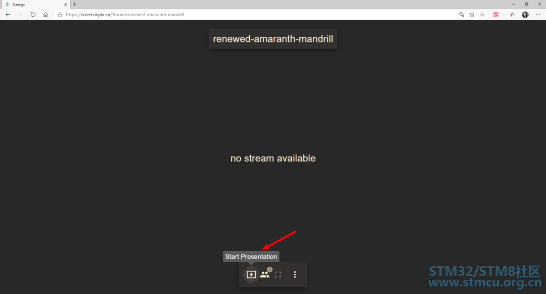

使用

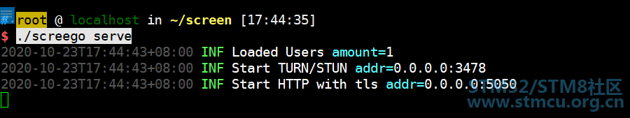

所有配置完成之后,使用命令启动:./screego serve, |2 P& v" }$ @. a$ z) ~
<以上代码可复制粘贴,可往左滑>

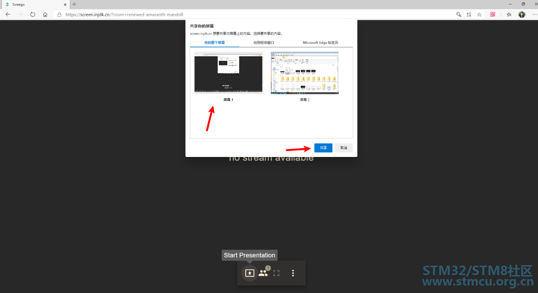

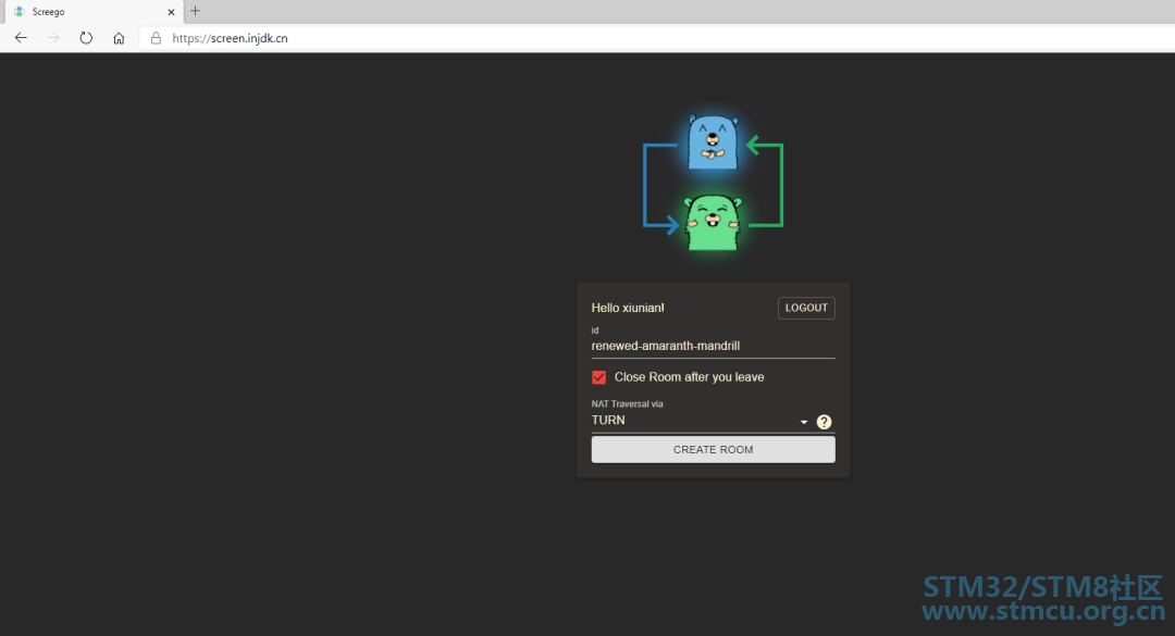

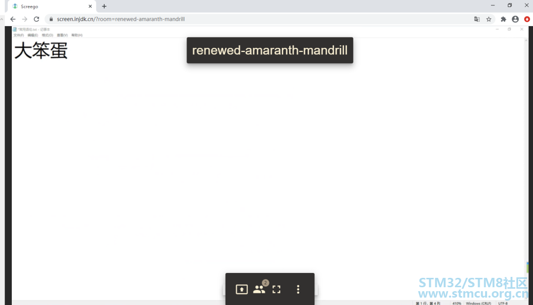

访问域名
