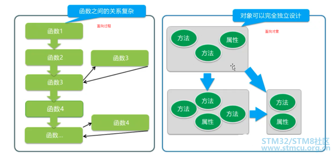

举个例子吧,我现在有个计划,要去北京,OOP语言是直接给你一个车,然后你自己设定路线去北京就好,而C语言是需要你自己制造零件,自己组装好车,然后再自己设定路线,最后到达北京。C语言比较费劲,但是程序的效率很高。
过程&对象?
一个对象就是由或多或少的针对这个对象的过程构成的,当然其中是少不了必要的属性。
一个过程是针对一个或者是多个对象所进行的操作。两者是可以互相转换的,关键是哪一种方式更能适合你现在的需求,更能让你的软件开发锦上添花。
我个人认为一般情况下,一个更容易扩展、维护的软件通常采用的是OOP的思想,添加一个原本不存在的相对无关单独的个体,总比在一个已经存在的过程内硬塞进去一个对象要简单;而且面向过程更容易导致混乱的维护。
举个例子,同样是一条河与一个湖泊,哪一个更容管理维护呢?我想答案是显而易见的。当然不管怎么样,软件本身设计架构的好坏也是非常重要的。

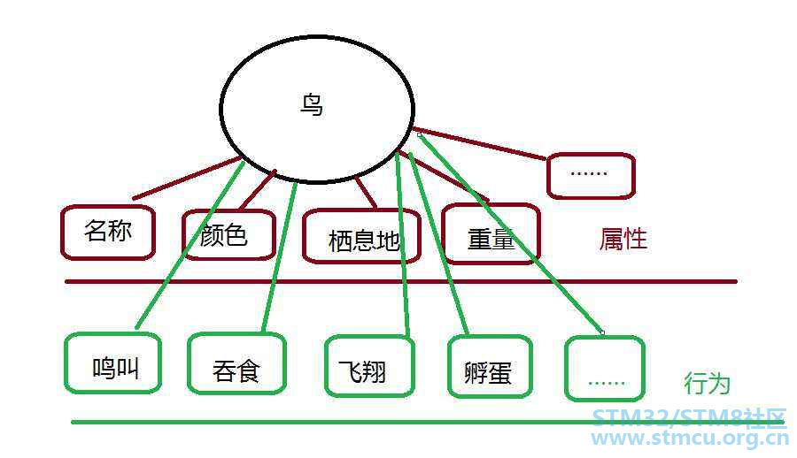

C是一门面向过程的语言,但它依旧可以实现大多数面向对象所能完成的工作。比如面向对象的三大特性:封装、继承、多态。我们以下图来写代码举例子。
封装
由于面象向对象是将数据与方法封装到一个类里。使用者无需关心类是怎么实现的。在 C_OOP 中贯彻了这一思想,C中有一种复杂的数据结构叫做struct。struct是C里面的结构体。
如上图假如我们要对鸟bird进行封装,bird可能包括姓名、颜色、栖息地、重量、属性等信息。我们就可以对它封装如下:
