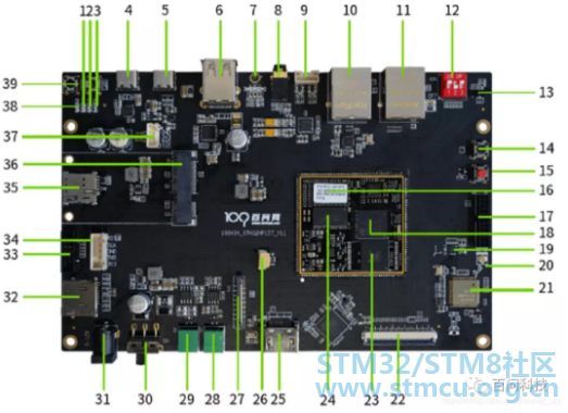

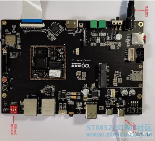

开发板图片如下,各个标号对应的硬件在板子背后都写有名字:

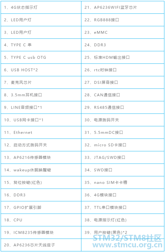

上面开发板图片中,各标号的硬件含义如下图:

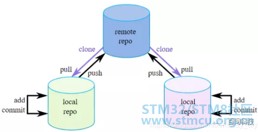

我们的所有源代码使用 git + repo 的方式进行统一管理,用户可以方便地获取最新源码,也可以查看我们的所有提交记录,还可以给我们提交 Pull request 或 issue 来不断完善。

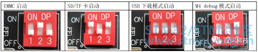

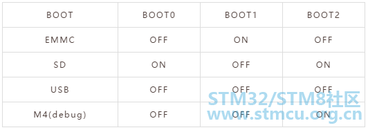

板子上的红色拨码开关用来设置启动方式,支持这四种方式:EMMC 启动、SD 卡启动、USB 烧写以及 M4(debug)模式。
板子背后画有一个表格,表示这四种方式如何设置。表格中 BOOT0 对应开关 1,BOOT1 对应开关 2,BOOT2对应开关 3,如下:
BOOTCFG
这四种启动方式的设置示意图如下:
刚出厂的板子在 EMMC 上烧写了系统,你可以设置为 EMMC 启动方式。

如下图所示将串口线与电脑、板子连接,开发板插上电源。
其中特别需要注意的几点:
① 板子的启动选择拨到正确的启动方式,保证该启动方式里面有系统可以运行;
② 板子如图所示插上配套的电源到电源接口,电源开关暂时不用打开。

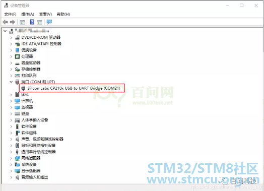

接好 Type C usb 数据线后,Windows会自动安装驱动(安装可能比较慢,等一分钟左右)。打开电脑的“设备管理器”,在“端口 (COM 和 LPT)”项下,可以看到如下图中的“(COM21)”。这里的“COM21”可能与你电脑上的不一样,记住你电脑显示的数字。
如果电脑没有显示出端口号,就需要手动安装驱动,从驱动精灵官网(www.drivergenius.com)下载一个驱动精灵,安装、运行、检测,会自动安装上串口驱动。

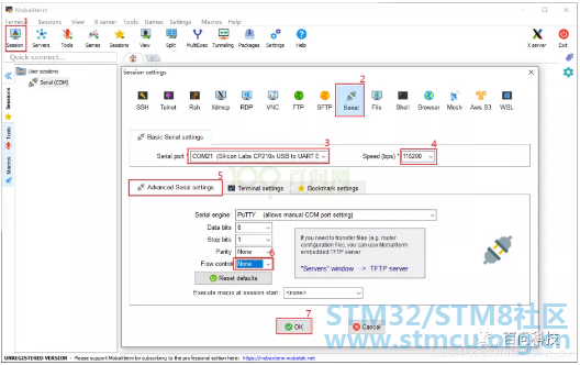

3.2.3 使用MobaXterm 软件打开串口
打开 MobaXterm,点击左上角的“Session”,在弹出的界面选中“Serial”,如下图所示选择端口号(前面设备管理器显示的端口号 COM21)、波特率(Speed 115200)、流控(Flow Control: none),最后点击“OK”即可。步骤如下图所示。
注意:流控(Flow Control)一定要选择 none,否则你将无法在 MobaXterm 中向串口输入数据。

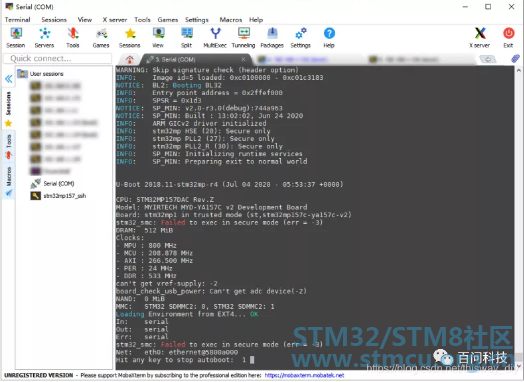

随后显示一个窗口, 此时打开板子的电源开关,将收到板子串口发过来的数据,如下图所示。
3.2.4 开发板登录名是root,无需密码
在串口看到“100ask login:”时,输入“root”并回车即可,如下图所示:
