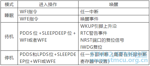

13.1 STM32低功耗模式概述
STM32在系统或电源复位后,芯片处于运行状态,此时HCLK为CPU提供时钟,内核执行程序代码,当CPU不需要继续运行时,可以采用低功耗模块来降低芯片的运行电流,STM32有3种低功耗模式:
& W! K; d9 l( C: \
(1)睡眠模式:内核停止,外设继续运行
(2)待机模式:1.8V的内核电源被关闭,SRAM内容丢失,PLL,HIS,HSE振荡器断电,此模式下最低电流2uA
(3)停机模式:停止所有时钟,此模式下最低电流20uA
上述三种模式的配置与唤醒条件如下表所示。
1 G4 r0 O& y- w; H5 _7 @/ \
4 E' {, T" F# P
从待机模式唤醒后,除了电源控制/状态寄存器PWR_CSR,所有的寄存器被复位,唤醒后执行的代码等同于复位后的执行,此时电源控制/状态寄存器PWR_CSR将会指示内核由待机状态退出,进入待机模式后,除了复位引脚以及被设置为防侵入或校准输出时的TAMPER引脚和被使能的唤醒引脚,其他IO均进入高阻状态。

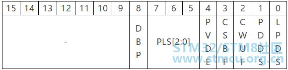

13.2.1 电源控制寄存器:PWR_CR
7 P5 Q0 h9 c( C# ]1 x
$ L# e  v9 P8 e2 o
Bit 8:取消后备区域的写保护
0:禁止写入RTC和后备寄存器
1:允许写入RTC和后备寄存器
Bit 7~Bit 5:PVD电平选择
000:2.2V
001:2.3V
010:2.4V
011:2.5V
100:2.6V
101:2.7V
110:2.8V
111:2.9V
Bit 4:电源电压监测器PVD使能
0:禁止PVD
1:开启PVD
Bit 3:清除待机位
0:无功效
1:清除SBF待机位
Bit 2:清除唤醒位
0:无功效
1:2个系统时钟周期后清除WUF唤醒位
Bit 1:掉电深睡眠
0:当CPU进入深睡眠时进入停机模式,调压器的状态由LPDS位控制
1:CPU进入深睡眠时进入待机模式
Bit 0:深睡眠下的低功耗
0:在停机模式下电压调压器开启
1:在停机模式下电压调压器处于低功耗模式

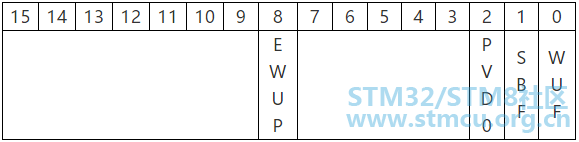

13.2.2 电源控制/状态寄存器:PWR_CSR
9 m5 B' I! A4 ]0 e' [
- I* }3 [* t# z5 V
Bit 8:使能WKUP引脚
0:WKUP引脚为通用I/O
1:WKUP引脚用于将CPU从待机模式唤醒,WKUP引脚被设为输入下拉
Bit 2:PVD输出
0:VDD/VDDA高于由PLS[2:0]选定的PVD阀值
1:VDD/VDDA低于由PLS[2:0]选定的PVD阀值
Bit 1:待机标志
0:系统不在待机模式
1:系统进入待机模式
Bit 0:唤醒标志
0:没有发生唤醒事件
1:在WKUP引脚上发生唤醒事件或出现RTC闹钟事件
