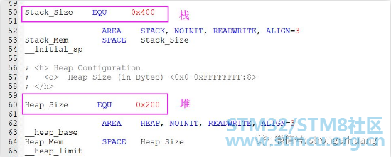

3.分配堆栈
在基于MDK的启动文件开始,有一段汇编代码是分配堆栈大小的。
, J( o( v0 @, q8 v& G5 n2 q
$ i( `% M4 W" m
这里重点知道堆栈数值大小就行。还有一段AREA(区域),表示分配一段堆栈数据段。
* D8 O8 u+ y) V' S: A

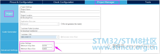

数值大小可以自己修改,也可以使用STM32CubeMX数值大小配置:
0 ]1 b: V: _! V6 ~. \/ r: J6 Z- a

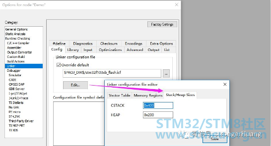

在IAR中,是通过工程配置堆栈大小:
( h' q  [" a. }& x

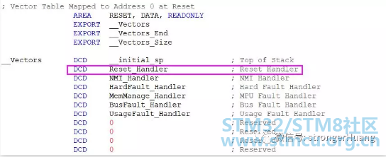

4.向量表
相信大家都知道向量表,先看汇编代码:
, l/ v) f# \& I1 R3 Z
  k* Z9 c% @- G2 N

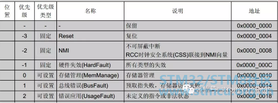

这个向量表就是对应手册中的那些内容:
" [7 X- D0 d& d$ B* U
8 i' f0 i3 k9 l$ k( u6 B
我们需要知道这个地方中的复位,程序上电之后,是跳到Reset_Handler这个位置。

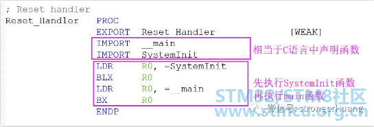

5.执行代码
上面知道代码是从Reset_Handler开始执行,我们看Reset_Handler汇编代码:
6 |1 O  n! i* p4 J6 n
6 H) u, p) E5 t7 h. f& O4 `  z  d  @
在启动的时候,执行了SystemInit这个函数。
. M7 B, I3 ~& f5 s0 [$ r
之前标准外设库在SystemInit这个函数初始化了系统时钟,后面HAL库单独把那部分代码提出来了。
- v5 p) O; ~# U! R! u, ?
执行完SystemInit函数,就跳转到我们的main函数执行了。
