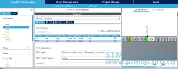

>> PC0设置为GPIO推挽输出模式、上拉、高速、默认输出电平为高电平
>> USART1选择为异步通讯方式,波特率设置为115200Bits/s,传输数据长度为8Bit,无奇偶校验,1位停止位
>> PG15设置为GPIO中断模式、引脚设为上拉(红外接收头在没有脉冲的时候为高电平)、下降沿触发中断,NVIC中开启中断并设置优先级

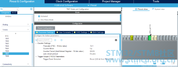

>> 激活TIM7,预分频因子设为72-1,向上计数,自动重载值为65535;因此计数器CNT_CLK = 1MHz,计数器周期为1us

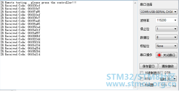

4.下载验证
7 |- E6 C" |4 ?" J
. J8 }/ @/ K) w* Z) ^
编译无误下载到开发板后,可以看到D1指示灯不断闪烁,当按下红外遥控器按键时,串口将打印出解码后的数据(地址码+地址反码+控制码+控制反码)
