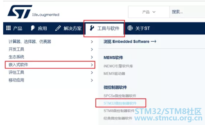

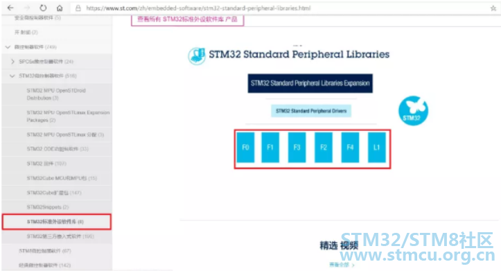

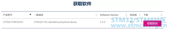

1、下载固件库
登录ST官网下载固件库,选择工具与软件->嵌入式软件->STM32微控制器软件->STM32标准外设软件库,选择对应系列的固件库进行下载。

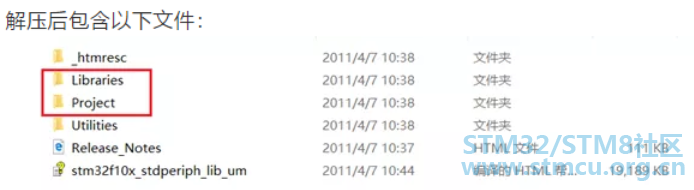

解压后包含以下文件:

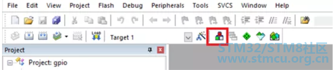

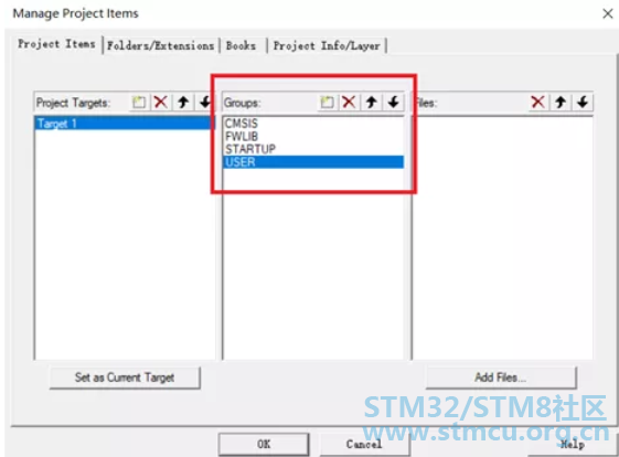

单击项目管理按钮(Manage Project Items)弹出项目管理对话框。
7 s$ n, B! c0 X1 k; j; m4 F; X
. {* X3 l) h, Y, C( F  t4 `
( k1 {; J: K+ ?3 v1 T- u  u  u
& ?# d  W2 h  E

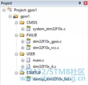

配置完后的文件结构如下图。
, G0 J- a8 o) d1 n- k! ^9 _) N' M
$ ]( t* N% S' D8 N3 |3 W
FWLIB存放的是外设驱动的库文件,可以根据用到的外设进行添加,全部添加会造成编译速度慢,占用内存大,这里只添加了gpio和rcc的库文件。
对不同型号的STM32,需要选择不同的启动文件。ST提供了3个启动文件,适用于不同容量的STM32芯片。他们是:startup_stm32f10x_ld.s、startup_stm32f10x_md.s、startup_stm32f10x_hd.s。其中,ld.s适用于小容量产品;md.s适用于中等容量产品;hd适用于大容量产品。这里的容量是指FLASH的大小.判断方法如下:小容量:FLASH≤32K;中容量:64K≤FLASH≤128K;大容量:256K≤FLASH。

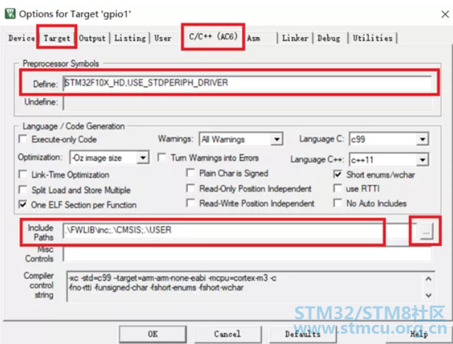

单击选项按钮弹出配置界面,在Target选项卡中,配置晶振频率,然后切换到C/C++(AC6)选项卡中的Define输入框内输入STM32F10X_HD,USE_STDPERIPH_DRIVER,并在IncludesPath中添加头文件的路径。

添加STM32F10X_HD和USE_STDPERIPH_DRIVER这两个宏是为了能够使用库文件。原因如下。

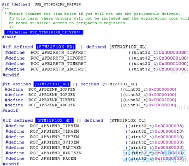

在stm32f10x.h中有以下语句:

可以看出,只有定义了STM32F10X_HD这个宏,才可以顺利编译,定义将会用到的与外设有关的宏。
3 M3 d" O8 V+ V; l: g2 }# ~+ z, R
只有定义了USE_STDPERIPH_DRIVER宏,才可以将stm32f10x_conf.h头文件包含进来,而这个头文件,将我们要用到的..\STM32F10x_FWLib\inc目录下的23个头文件都包含了进来!否则,我们无法使用..\STM32F10x_FWLib\src中的固件库。
