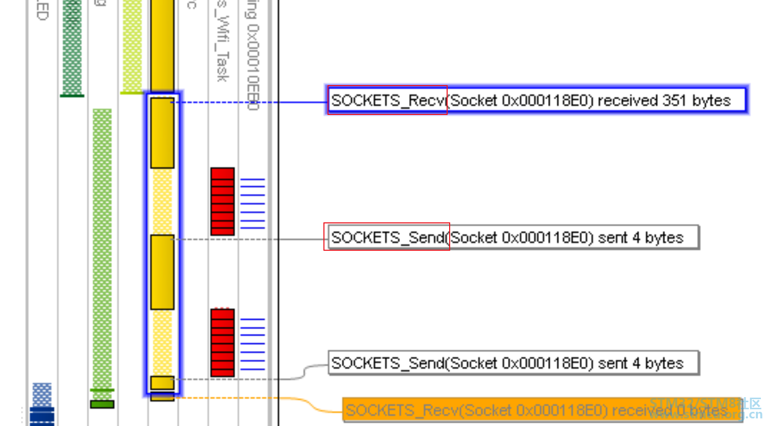

默认情况下,Tracealyzer记录器库能够追踪记录两种信息:RTOS内核事件例如上下文切换,和应用程序事件,例如调试日志记录、状态转换和变量值等等。后者通过对vTracePrint()函数的调用被记录为“用户事件”。从Tracealyzer V4.2.9版本开始,增加了记录器扩展方式来跟踪用户应用程序。记录器扩展方式可以帮助用户实现中间件、驱动程序API等重要功能函数调用的跟踪。针对Amazon FreeRTOS中的“Secure Socket”API函数的跟踪示例如上图所示。

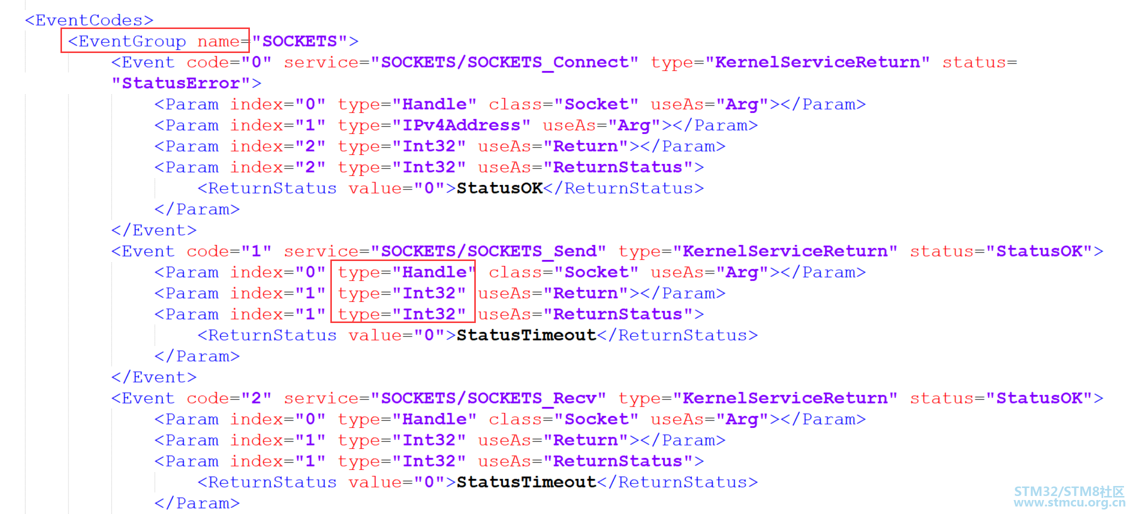

不同于用户事件记录,记录器旨在对API调用进行系统跟踪。记录器扩展功能包含两个组成部分,即具有目标端定义的头文件和具有主机端元数据的XML文件。XML文件中包含API函数的名称、使所用变量的数据类型和API所处事件分组的名称等,这些信息将告知Tracealyzer如何解析事件,如作为I/O操作。通过这种方式,Tracealyzer能够理解事件含义并将其包含在相关关联视图例如I/O视图中。

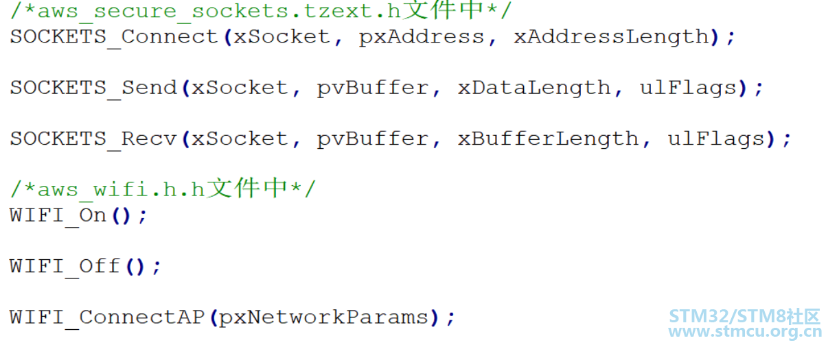

Tracealyzer包含两个Amazon FreeRTOS扩展示例,能够对aws_secure_sockets.h和aws_wifi.h这两个头文件中下列函数的调用进行跟踪。示例用到的记录器扩展文件可以在Tracealyzer4\FreeRTOS\TraceRecorder\include和Tracealyzer 4\cfg目录下找到。

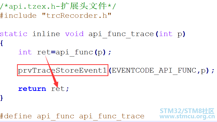

(1) 首先在扩展头文件中对要跟踪的API函数名进行了重定义,例如:
#define api_func            api_func_trace
函数重定义后,预处理器将会把对api_func     函数的引用变为对api_func _trace函数的引用。api_func       _trace ()是在扩展头文件中定义的小型内联函数,函数声明与原函数api_func一致,只是在名称中添加了后缀­“_trace”。
(2) 在函数api_func_trace()中,将调用跟踪记录器库函数来保存相关的调用事件。

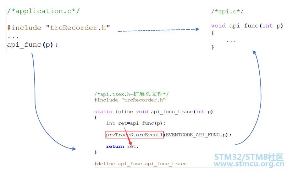

(3) 下图更清晰的演示了加入记录器扩展后的调用逻辑:
(4) 如虚线箭头所示,在应用程序application.c文件中,调用了名为api_func()的函数。这是应用程序中的调用关系。
2 p2 [5 p! v) R) ?/ v* N
(5) 实线部分的两个箭头表示Tracealyzer工作时实际的函数调用逻辑,由于在记录器扩展头文件中进行了预处理定义,对于api_func()函数的调用将替换为对api_func_trace()函数的调用。在api_func_trace()函数中,完成了如下工作:
