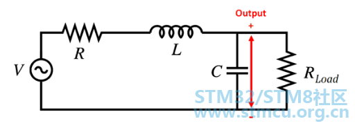

也许可以构造的最简单的带通电路是串联RLC谐振电路,其中电阻,电容器和电感器串联放置。该电路在较窄的带宽内具有增益的带通特性。信号的最大增益和相位取决于该网络中电阻的值。最后,该电路的输出(通常跨接电容器)可以连接到负载组件。然后,负载阻抗确定系统中的确切传递函数,可以在伯德图中将其可视化。2 r) U! N5 x* T& ~6 {
下面的电路显示了串联RLC电路的示例,其输出连接到20欧姆负载电阻。负载与电容器并联布置,即滤波器的输出跨接电容器。串联电阻R将确定电路中的阻尼水平和电路的传递函数,以及传递给负载的总功率。# Z8 ^* s9 v; A" Z$ W" U9 C
微信图片_20201218181238.png 具有20 Ohm负载的简单串联RLC带通滤波器电路

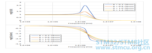

下面的带通滤波器Bode图显示了当串联电阻R的各种值发生谐振时的情况。我们可以看到在R = 0.2 Ohms时发生强烈谐振,这是可以预期的,因为电路中的阻尼与R成正比。的R,我们看到低通滤波器的行为; 这是因为电容器在低频时将具有最高阻抗,因此所有输入电压将在电容器和负载电阻两端下降。我们还可以看到,相位反转发生在谐振频率之外,即输出和输入几乎完全异相。
2 d0 ]1 p! N1 P0 ]# ]  h
微信图片_20201218181242.png 串联RLC电路的带通滤波器Bode图,输出通过电容器

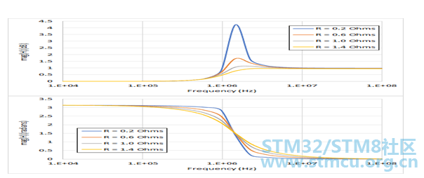

尽管在此示例中,输出跨接在电容器两端,但也可以跨接在电感器两端。在这种情况下,我们仍然会在电路的固有频率上产生谐振。此外,在谐振频率以上,我们将具有高通特性,而在低频处,则具有相同类型的相位反转。在高频下,输出电压和输入电压完全同相。从欧姆定律可以预料到这一点,即,由于电感具有最大的阻抗,所有电压会在电感两端下降。) Z9 b: U3 k' I5 V6 i( }! o8 R
微信图片_20201218181245.png 串联RLC电路的带通滤波器Bode图,其中输出跨接电感器

从这两个曲线图中,我们了解到串联RLC电路及其在Bode曲线中看到的相位反转的一些重要知识:零输出电压与输入电压相比,对应于输出电压的完全相位反转。换句话说,输入和输出电压产生相消干扰并相互抵消。这就是为什么在每种配置中,在特定频率范围内,负载电阻两端不会消耗功率的原因。7 o% J$ v3 a2 b! w
