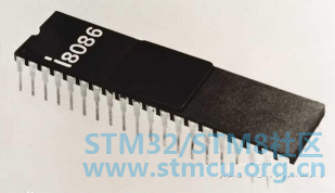

8086
原来咱们的祖先叫8086,小黑还给我看了他的照片
那是一个纯真质朴的年代,虽然工作性能不高,不过那个年代的程序都很简单,我们的祖先一问世就成为了明星,称得上那个时代的顶流了。
看到照片中的那些金属针脚了吗?那是我们CPU和外界打交道的触角,每一根都有不同的作用。
. b% ~" }! D8 P5 b5 t3 I/ Z
通过这些触角,CPU就可以跟内存打交道,获取指令和数据,辛勤的干活啦。
那个年代,条件比较差,能凑合的就凑合,能共用的就共用。这不,你看祖先CPU的地址总线针脚和数据总线针脚就共用了。
祖先是一个16位的CPU,数据(Data)总线就有16位,一次性可以传输16个比特位。和地址(Address)总线凑合着一起共用,于是就取名AD0-AD15。
不过祖先的地址总线却不止16个,还多出了A16-A19整整4个呢!这样有20个地址线,可以寻址1MB的内存了!
但是祖先的寄存器都是16位的啊,只能存放16位的地址。不过他们很聪明,发明了一个叫分段式存储管理的方法,把内存划分为最大64KB的小块,为什么是64KB呢,因为16位地址最多只能寻址这么大了。然后又加了几个叫做段寄存器的东西,指向这些块的开头,这样,通过段地址+段内偏移地址的方式,就能访问更多的内存了。

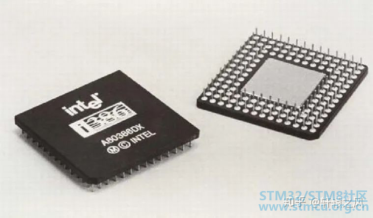

32位时代
后来啊,祖先的那点计算能力越来越捉襟见肘,实在是跟不上时代了。家族中的年轻一代开始挑大梁,80286和80386CPU相继问世,尤其是80386,成为了划时代的存在。

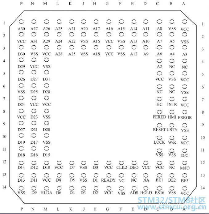

到了80386时代,我们与外界通信的引脚就更多了,并且变成了32位的CPU,那个时候,生活条件就变好了,地址线和数据线再也不用共享引脚了。

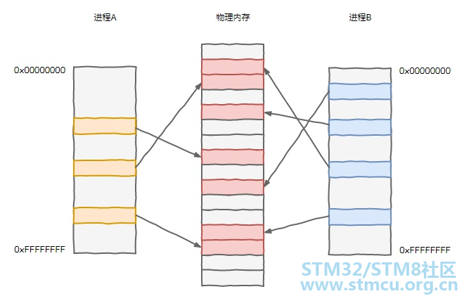

虚拟内存
不过随之而来出现了一个大问题,这么多程序都要运行,大家挤在一个内存里,经常发生摩擦,冲突不断。
+ c" g6 V, A  b' y0 h# n
; e7 y/ f4 @2 C* b3 o) K
9 d5 z$ {& O% R) b# J8 a: ]+ l. B. {
  k% e+ p# S0 I; t1 n0 n+ K
先祖们为了此事殚精竭虑,终于想出了一个好办法,一直沿用至今。
他们提出了一个虚拟地址的东西,所有程序使用的地址都是一个虚拟的地址,在真正和内存打交道的时候,咱们CPU内部工作人员再给翻译成真实的内存地址,关于这事儿,内存那家伙一直被我们蒙在鼓里。
' d0 h! R& U# @) `6 @2 b: K7 M
" r- ?6 o1 K5 N( X' [
这样一来,每个程序都可以用的是0x00000000到0xffffffff总共4GB这么大范围的地址空间,当然不会真的给他们那么多空间,内存那家伙总共才4GB呢,而是要按需申请分配。分配的单元是按照页来进行的,32位的CPU一个页是4KB。这些分配管理的累活就让操作系统来干了,中间商不能光拿好处不干正事,至于我们CPU,做好地址翻译的工作就好了。

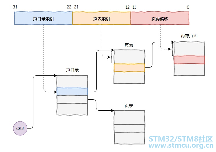

为此,在我们寄存器内部专门添置了一个新的寄存器CR3,用来指向一个地址翻译查询字典,字典划分了两级目录。我们把一个32位的地址划分了3部分,前面两部分分别指向两级目录中的条目,用来定位这个地址在物理内存的哪个页面,最后一部分就是指向物理内存页面的偏移,这样就完成了地址的翻译工作。
每个进程有不同的地址空间,切换进程的时候,把CR3的内容换一下就使用新进程的翻译字典,特别的方便。
我们把这种内存管理方式叫做分页式内存管理。

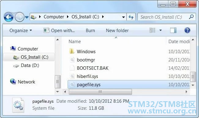

分页交换
人类变得越来越贪婪,程序变得越来越多,对内存的需求也越来越大。随着这些程序都不断申请内存页面,内存空间很快就要耗尽了。
我们看在眼里,急在心里,后来找操作系统协商,看看这问题该怎么办。
5 T' i2 ?1 I5 b+ c  E  Q
- j& c8 I. y0 x* l6 D
' J/ h7 W. b/ z( B% O* v+ h
( V, ~& I5 X2 F% Z2 I7 R
操作系统那家伙也不赖,想出了一个好办法。内存的大小有限,但是硬盘给力啊,硬盘空间大的多,去硬盘上划一块区域来,把内存里长时间没有用到的页面给换到这块区域里去,然后做个标记。如果后面谁要访问那个页面,咱们CPU就检查如果有这个标记,就发送一个页错误的中断信号告诉操作系统去把这个页面换回来。
通过我们之间的配合,解决了内存紧张的危机。后来我们把这个技术叫做内存分页交换。
