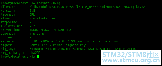

使用modinfo命令列出8021q的信息:
[root@localhost ~]# modinfo 8021q* p* {4 T! {; d, S) Y3 Y

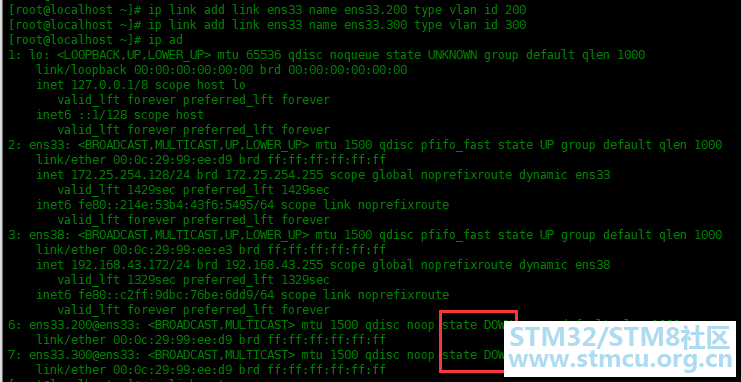

现在使用ip命令创建vlan 200和vlan 300到ens33网卡:
# 创建vlan 200和vlan 300
) F2 k* S5 u" \) `( H0 c[root@localhost ~]# ip link add link ens33 name ens33.200 type vlan id 200$ k( J$ Z, D. o9 l2 {& Y  p
[root@localhost ~]# ip link add link ens33 name ens33.300 type vlan id 300
, i6 G% P, k% h: X' D) u
. {* J2 S/ P4 w

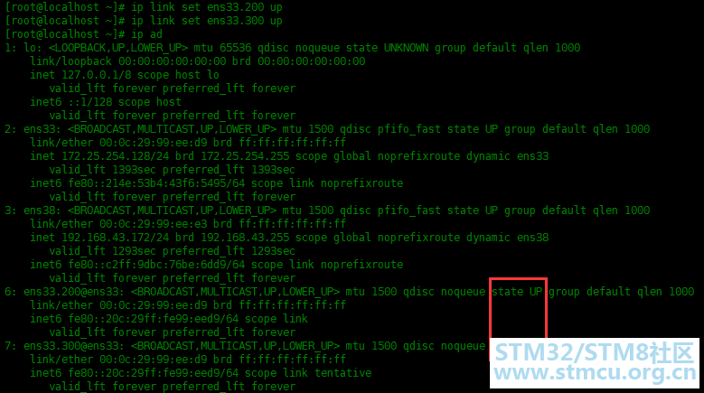

$ w# ~' U& }' u发现ens33.200和ens33.300的链路状态为DOWN,下面启用它们。
# 启用vlan 200 和vlan 300( B: z1 I$ }4 ^
[root@localhost ~]# ip link set ens33.200 up0 ~9 l% ?0 z) H+ T1 i5 N8 K
[root@localhost ~]# ip link set ens33.300 up

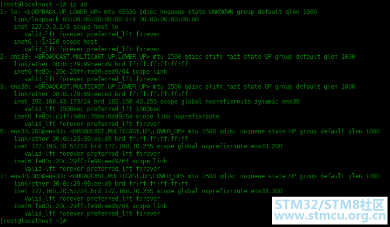

3 t& s' z) N5 K% n' N  T" n5 H可以看到ens33.200和ens33.300已经配置好ip地址了。

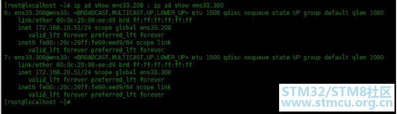

可以看到vlan200,300的信息都没有消失。
