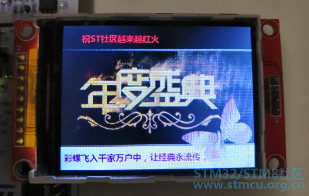

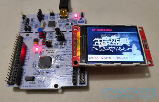

图示效果用2.2寸串口屏在STM32L452RE开发板上实现,它是以I/O口模拟SPI通讯来驱动TFT显示屏来显示图像,
& N+ H& @/ g) G, `) t其主要代码如下:
