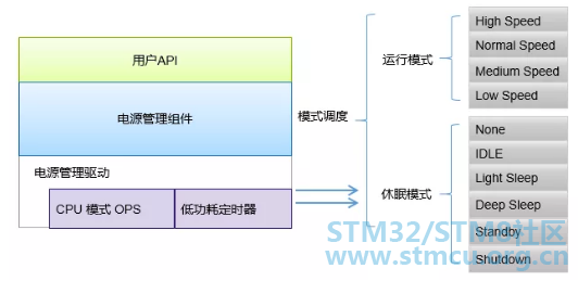

RT-Thread 的 PM 组件采用分层设计思想,分离架构和芯片相关的部分,提取公共部分作为核心。在对上层提供通用的接口同时,也让底层驱动对组件的适配变得更加简单。

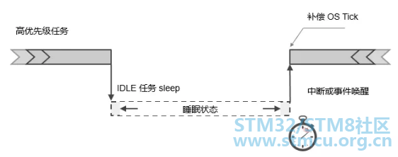

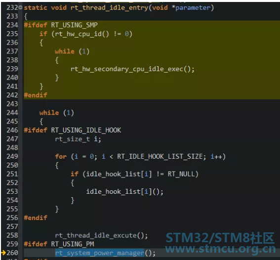

低功耗的本质是系统空闲时 CPU 停止工作,中断或事件唤醒后继续工作。在 RTOS 中,通常包含一个 IDLE 任务,该任务的优先级最低且一直保持就绪状态,当高优先级任务未就绪时,OS 执行 IDLE 任务。一般地,未进行低功耗处理时,CPU 在 IDLE 任务中循环执行空指令。RT-Thread 的电源管理组件在 IDLE 任务中,通过对 CPU 、时钟和设备等进行管理,从而有效降低系统的功耗。
( _, P8 \% g8 k0 b- _
0 ?' s9 J6 I) z! [* @  D' o9 o$ N

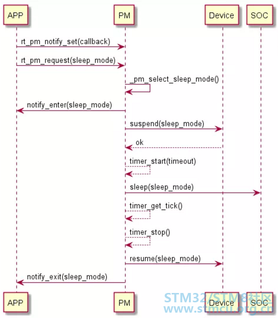

在上图所示,当高优先级任务运行结束或被挂起时,系统将进入 IDLE 任务中。在 IDLE 任务执行后,它将判断系统是否可以进入到休眠状态(以节省功耗)。如果可以进入休眠, 将根据芯片情况关闭部分硬件模块,OS Tick 也非常有可能进入暂停状态。此时电源管理框架会根据系统定时器情况,计算出下一个超时时间点,并设置低功耗定时器,让设备能够在这个时刻点唤醒,并进行后续的工作。当系统被(低功耗定时器中断或其他唤醒中断源)唤醒后,系统也需要知道睡眠时间长度是多少,并对OS Tick 进行补偿,让系统的OS tick值调整为一个正确的值。

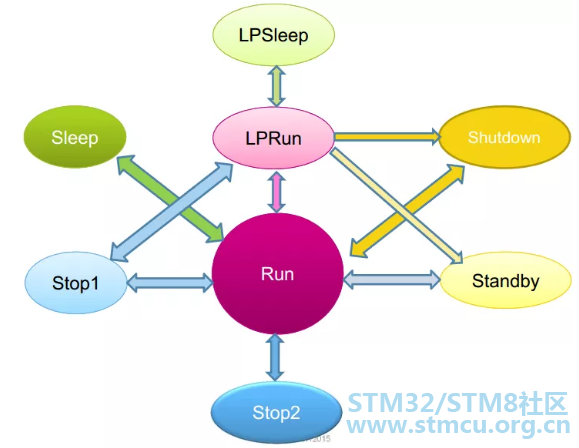

低功耗状态和模式
RT-Thread PM 组件将系统划分为两种状态:运行状态(RUN)和休眠状态(Sleep)。运行状态控制 CPU 的频率,适用于变频场景;休眠状态根据 SOC 特性实现休眠 CPU,以降低功耗。两种状态分别使用不同的 API 接口,独立控制。

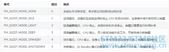

u  休眠状态休眠状态也就是通常意义上的低功耗状态,通过关闭外设、执行 SOC 电源管理接口,降低系统功耗。休眠状态又分为六个模式,呈现为金字塔的形式。随着模式增加,功耗逐级递减的特点。下面是休眠状态下模式的定义,开发者可根据具体的 SOC 实现相应的模式,但需要遵循功耗逐级降低的特点。

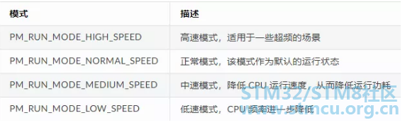

u  运行状态运行状态通常用于改变 CPU 的运行频率,独立于休眠模式。当前运行状态划分了四个等级:高速、正常、中速、低速,如下:

在 RT-Thrad PM 组件中,外设或应用通过投票机制对所需的功耗模式进行投票,当系统空闲时,根据投票数决策出合适的功耗模式,调用抽象接口,控制芯片进入低功耗状态,从而降低系统功耗。当未进行进行任何投票时,会以默认模式进入(通常为空闲模式)。

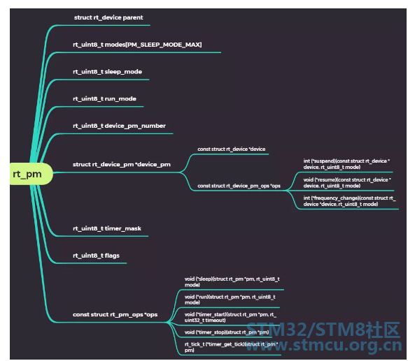

pm组件的控制块:
  1. static struct rt_pm _pm;

调用该函数改变 CPU 的运行频率,从而降低运行时的功耗。此函数只提供级别,具体的 CPU 频率应在移植阶段视实际情况而定。

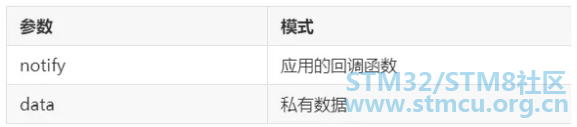

4.设置进入/退出休眠模式的回调通知
  1. void rt_pm_notify_set(void (*notify)(uint8_t event, uint8_t mode, void *data), void *data);
2 @* p& p- g2 @6 a7 H+ o
event 为以下两个枚举值,分别标识进入/退出休眠模式。
  1. enum
    7 U$ \* f0 a$ q* k2 o
  2. : n' z0 R4 x# i. |4 ?' M" z
  3. {
    9 E* ~- n2 R" S. x/ `5 U0 z0 q7 n0 p
  4. 4 S+ [" g% U, [1 G
  5.    RT_PM_ENTER_SLEEP = 0,    /* 进入休眠模式 */
    - b: }( J, y% u. S, W3 z) e% ^" K
  6. , g) R# M1 \1 q3 k0 ]
  7.    RT_PM_EXIT_SLEEP,         /* 退出休眠模式 */
    , D  n* \5 a+ `, o; W9 d0 n
  8. $ N* |# T/ Z* B, }1 A
  9. };
* D% V0 U& r# c) l
在应用进入/退出休眠模式会触发回调通知。下面是具体代码实现:

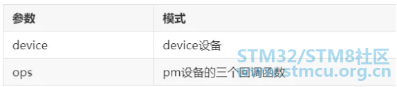

5.注册PM设备
  1. void rt_pm_device_register(struct rt_device *device, const struct rt_device_pm_ops *ops)
8 W! e( c% ?' D
( z% \0 l  V  x& z- n# V8 y
与应用不同,某些外设可能在进入低功耗状态时执行特定操作,退出低功耗时采取措施恢复,此时可以通过注册PM设备来实现。通过注册 PM 设备,在进入低功耗状态之前,会触发注册设备的 suspend 回调,开发者可在回调里执行自己的操作;类似地,从低功耗状态退出时,也会触发 resume 回调。运行模式下的频率改变同样会触发设备的frequency_change 回调。下面是具体代码实现:

设置进入/退出休眠模式的回调通知和注册为设备的回调通知流程:
首先应用设置进出休眠状态的回调函数,然后调用 rt_pm_request 请求休眠模式,触发休眠操作;PM 组件在系统空闲时检查休眠模式计数,根据投票数给出推荐的模式;接着 PM 组件调用 notfiy 通知应用,告知即将进入休眠模式;然后对注册的 PM 设备执行挂起操作,返回 OK 后执行 SOC 实现的的休眠模式,系统进入休眠状态(如果使能时间补偿,休眠之前会先启动低功耗定时器)。此时 CPU 停止工作,等待事件或者中断唤醒。当系统被唤醒后,由于全局中断为关闭状态,系统继续从该处执行,获取睡眠时间补偿系统的心跳,依次唤醒设备,通知应用从休眠模式退出。如此一个周期执行完毕,退出,等待系统下次空闲。
模式的切换代码实现:当任务进入到空闲线程,最终是调用此函数进入低功耗和唤醒的
  1. static void _pm_change_sleep_mode(struct rt_pm *pm, rt_uint8_t mode)

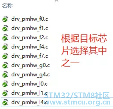

移植的实现原理
RT-Thread 低功耗管理系统从设计上分离运行模式和休眠模式,独立管理,运行模式用于变频和变电压,休眠调用芯片的休眠特性。对于多数芯片和开发来说,可能并不需要考虑变频和变电压,仅需关注休眠模式。底层功能的实现已经有Sunwancn大神对STM32做了全系列的适配,以下是底层实现原理,用户也可以自行根据自身情况对底层进行裁剪或增强。
(注意: 驱动可能有更新,移植请到gitee下载最新pm驱动。地址在pm-ports-stm32-new 分支:https://gitee.com/sunwancn/rt-thread/tree/pm-ports-stm32-new)
PM 组件的底层功能都是通过structrt_pm_ops结构体里的函数完成:

STM32L4 的低功耗模式简介:
STM32L4系列 是 ST 公司推出的一款超低功耗的 Crotex-M4 内核的 MCU,支持多个电源管理模式,其中最低功耗 Shutdown 模式下,待机电流仅 30 nA。ST 公司 把 L4系列 的电管管理分为很多种,但各个模式的并非功耗逐级递减的特点,下面是各个模式之间的状态转换图:
尽管 STM32L4系列 的低功耗模式很多,但本质上并不复杂,理解它的原理有助于我们移植驱动,同时更好的在产品中选择合适的模式。最终决定 STM32L4系列 系统功耗的主要是三个因素:稳压器(voltageregulator)、CPU 工作频率、芯片自身低功耗的处理,下面分别对三个因素进行阐述。

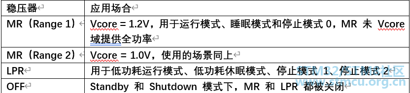

u  稳压器L4 使用两个嵌入式线性稳压器为所有数字电路、待机电路以及备份时钟域供电,分别是主稳压器(main regulator,下文简称 MR)和低功耗稳压器(low-power regulator,下文简称 LPR)。稳压器在复位后处于使能状态,根据应用模式,选择不同的稳压器对 Vcore 域供电。其中,MR 的输出电压可以由软件配置为不同的范围(Range 1 和 Rnage 2)。稳压器应用场合
u  CPU 工作频率通过降低 CPU 的主频达到降低功耗的目的:MR 工作在 Range 1 正常模式时,SYSCLK 最高可以工作在 80M;MR工作在 Range 2 时,SYSCLK 最高不能超过 26 M;低功耗运行模式和低功耗休眠模式,即 Vcore 域由 LPR 供电,SYSCLK 必须小于2M。
u  芯片本身的低功耗处理芯片本身定义了一系列的休眠模式,如 Sleeep、Stop、Standby和 Shutdown,前面的四种模式功耗逐渐降低,实质是芯片内部通过关闭外设和时钟来实现。

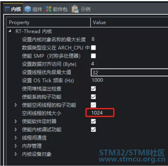

配置内核选项:使用 PM 组件需要更大的 IDLE 线程的栈,这里使用了1024 字节
在空闲线程中
会调用rt_system_power_manager接口来进入低功耗模式:
  1. /**  l' k" ~* D: Y2 O* _' [4 Z
  2. / Y5 g0 L; F" D# K$ N
  3. * This function will enter corresponding power mode., ~' H. y$ _' Z0 f
  4. ' Q; ]6 i, o, Q' ]$ z
  5. */7 o, J/ H# t  v1 |; B
  6. - b$ @! i+ p; X; J
  7. void rt_system_power_manager(void)- q) b8 b4 J' Y: o: Z: h
  8. " B  n" ?: ]  r5 q
  9. {) }( G  n5 L3 r  G. F( R8 @
  10. " a" @& k8 b" K% A, P: u9 J
  11.    rt_uint8_t mode;/ M2 n* [1 A: x3 r
  12. 2 ~  `) W& j; \0 ~1 n
  13. * v; r2 f' O! j6 r/ q5 R" ~2 |
  14. & {1 d3 I, o* e, C8 m$ e% T
  15.    if (_pm_init_flag == 0)
    9 a& V9 H1 X& R9 b' J  u4 E
  16.   H# _$ t3 w: J; @" A
  17.        return;
    ! n( P8 B  Z7 d
  18. % B* I4 J! m0 _, _9 p: m1 z( c
  19. 2 a+ R- B' [. |: A2 t+ ]
  20. " n5 o/ J. \, a. ~, q9 O, S
  21.    /* CPU frequency scaling according to the runing mode settings */
    7 h3 t* H5 F* t; d
  22. . x# j0 g1 ?9 `. e
  23.    _pm_frequency_scaling(&_pm);" @$ F5 Y2 O6 W! V
  24. 1 v% W' D: X, e5 ^0 `
  25. ' n1 p4 J* I( f) B* O+ h4 W
  26. ) G5 T1 E: _4 }7 f! c# I
  27.    /* Low Power Mode Processing */
    - F1 r0 [3 Z  A  G* t
  28. " ~8 j; G0 q9 {' U
  29.    mode = _pm_select_sleep_mode(&_pm);7 T" Q( A8 G% n8 P% r; K2 D
  30. - z* V6 D. Z0 s+ F
  31.    _pm_change_sleep_mode(&_pm, mode);
    6 W7 L- d0 R+ @- n/ Y
  32. 3 a6 ?4 R0 T! Y! d7 G
  33. }
2 U9 r, j$ R7 Y2 x

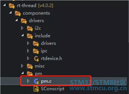

保存后,可以看到pm.c已经被添加到了工程:
然后添加PM组件的设备驱动,驱动的最新地址:pm-ports-stm32-new 分支:https://gitee.com/sunwancn/rt-thread/tree/pm-ports-stm32-new
注意: 目前所使用的驱动不是最新版本,移植请到gitee下载最新pm驱动。

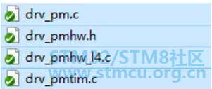

从\rt-thread\bsp\stm32\libraries\HAL_Drivers,拷贝如下四个文件到工程的drivers文件夹下:

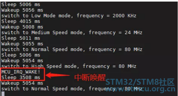

应用示例:此程序主要实现开机后经过10秒后进入 STOP 模式,然后每经过5秒SLEEP 模式和 STOP 模式互相切换,如此循环往复,同时经过一个循环后,切换 MCU 的运行频率,验证运行的稳定性。并且打开了回调和中断唤醒,在进入睡眠和唤醒后会分别熄灭和点亮LED灯,在睡眠时间可以通过外部中断唤醒:

运行效果:
