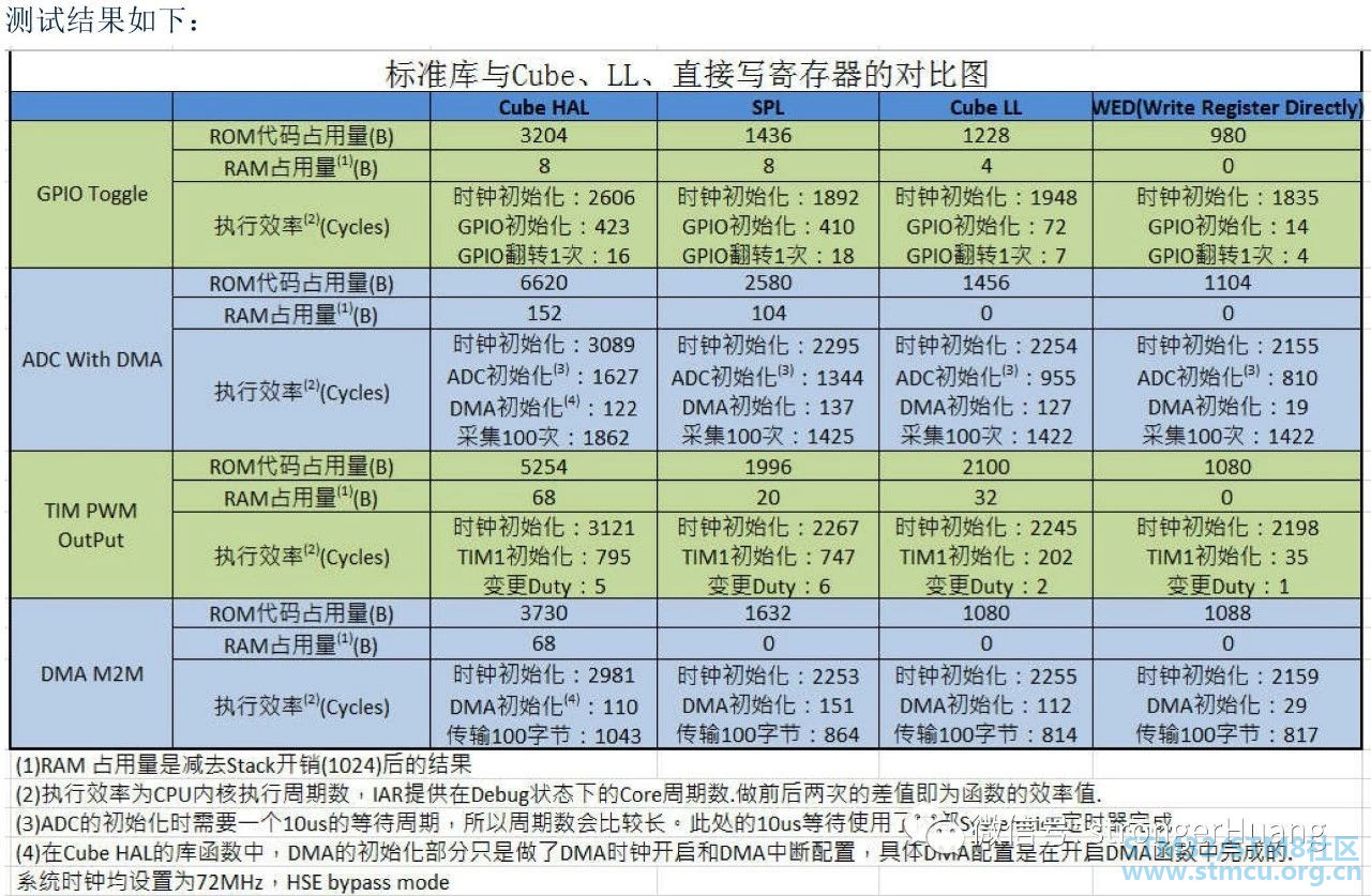

2直接操作寄存器及三种ST库的代码性能对比
Cube LL库的推出,就是因为发现了【标准外设库】及【Cube HAL库】存在的不足才推出。
因此,本节让大家了解一下直接操作寄存器、标准外设库SPL、Cube HAL库和CubeLL库这四种方法的代码性能对比。
这个测试结果来自ST社区,在网上搜索Cube LL都能找到,结果已经很明显对比出来这四种方式的差异(不要说你看不来这个结果哦)。
针对上图(GPIO翻转、 TIM PWM 输出、ADC DMA 数据采集和 DMA M2M四组数据,分别对Flash占用量、 SRAM 占用量和执行代码的效率这三项指标对比测试),我这里简单讲几点:
1.ROM代码和RAM占用量最小的属于直接操作寄存器WED,对于ROM资源较小的芯片具有优势;
2.执行效率最高的也属于WED,但是代码编辑、移植性和可读写都较差。一般不建议使用该方式(其实汇编语言比这还有优势)
3.三项指标中,除了WED之外,SPL和Cube LL相近(不相上下),也相比Cube HAL就有优势。所以,SPL和CubeLL是四种之中最佳选择的两种。
4.SPL和Cube LL各有特点:SPL库成熟,可读性(特别针对初学者)很好,查找问题也方便; Cube LL可以使用STM32CubeMX图形化工具直接生产初始化代码和工程,在这方便也具有明显优势。

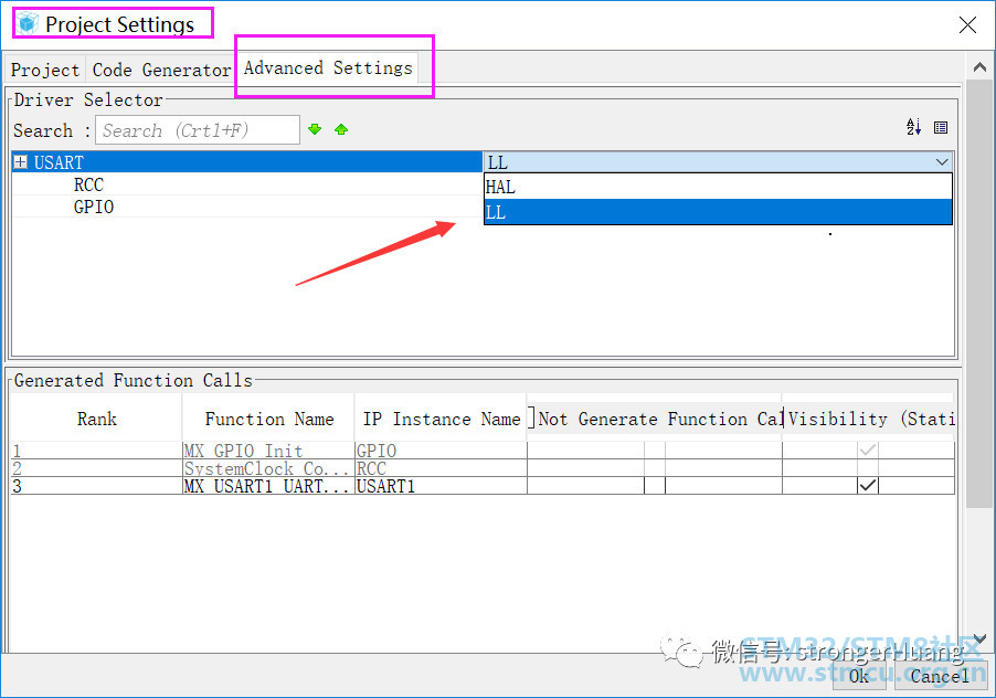

3STM32CubeMX直接生成Cube LL库函数的方法
这一节内容简述一下,主要就是你要学会使用STM32CubeMX这个图形化工具。
我们可以使用STM32CubeMX这个工具生产Cube HAL和Cube LL两种不同库的代码工程,就是需要通过配置,选择不同的库。
在你相关配置都就绪,准备生成代码工程之前Project -> Settings-> Advanced Settings选择LL即可(默认是HAL)。

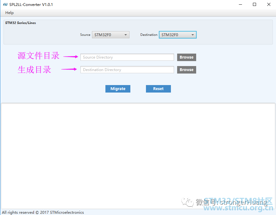

这ST为了使更多攻城狮使用CubeLL库,专门做了一个兼容个转换工具,就是【SPL2LL_Converter】,它可以将你之前标准库的代码转换成Cube LL库的代码,方法比较简单。
SPL2LL-Converter网址:
https://www.stmicroelectronics.com.cn/zh/development-tools/spl2ll-converter.html

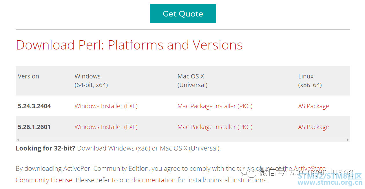

在上面网址就可找到相关文档和下载转换工具。但需要提前安装一个叫【ActivePerl】的工具。
activeperl下载地址:
https://www.activestate.com/activeperl/downloads
嫌麻烦的朋友可以到我的百度网盘下载:
http://pan.baidu.com/s/1dFMFwHF
转换的操作比较简单,打开转换工具,找到需要转换的源代码文件夹,设置转换后文件夹,点击“Migrate”即可开始。
这个工具就是逐步浏览你的文件,并检索里面源代码是不是标准外设库,如果是则进行相应转换。因为做大量的对比工具,所以说,转换的速度相对较慢。
