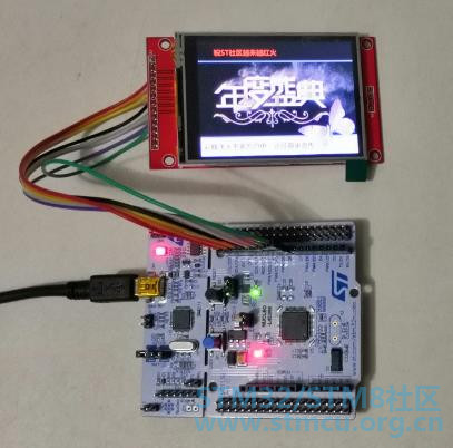

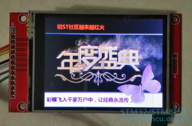

前段时间为参加RT-Thread x STM32 全连接创意创客大赛特意购置一个2.8寸的触摸屏,这次也让它露个脸儿,为社区献上一份祝福!

" x2 W# P) j$ {5 A为了便于移植,驱动采用I/O口模拟SPI接口通讯。
* p& |5 g6 ~3 R* S显示屏与MCU的连接关系如下:
% y; e( T, ], L7 r! USCK---PC7
; `6 z5 }% p& |2 ISDI--- PB6
; M$ l2 Q' h5 dD/C---PA78 T& \6 k9 J5 b  U3 O+ z" B
RST--- PA6
8 c# j  v) O: i& i. ~CS ---PA5
" `9 n( ^: v  i% WLED--- PA9

相应的图片显示函数为:
: y, A- D) X: F
  1. void show_pic(const unsigned char *p)
    3 h2 m; J. x% F9 V4 w4 z
  2. {
    ' u7 W1 {+ v" r  D5 Z+ u9 k, P
  3.         int i,j;- p+ Y  M. u' c" Z
  4.         unsigned char picH,picL;
    2 U4 P5 @8 M/ p% W
  5.         Address_set(0,0,LCD_W-1,LCD_H-1);
    + w" C/ P( q4 y. y5 g! t, M2 s
  6.         for(i=0;i<240;i++)7 r0 _- u6 [  {& o
  7.         {
    ) n5 J! X. B3 Q7 y' T. l, L
  8.                 for(j=0;j<320;j++)
    6 Z4 p$ X, \  q2 D6 S. _
  9.                {
    7 c% G; y( p6 u( [4 Y8 a5 R
  10.                         picH=*p++;" A# i4 ]4 d/ ], L1 f
  11.                         picL=*p++;
    2 w% n' z# j- q6 [) z
  12.                         LCD_WR_DATA8(picH);3 s9 l6 S( ^4 ?  H* M1 B' J) _6 W9 E
  13.                         LCD_WR_DATA8(picL);& x0 T, y) U8 m, y7 @
  14.                }( P. @( a4 x; o  u8 _
  15.         }
    2 T1 c. ~6 ^  k: U! \* `
  16. }
实现显示效果的主程序为:
) G0 p. O' g, i  p
  1. int main(void)              //  2.8' TFT  OK
    + e" c4 l! ~& H, Q
  2. {
    3 s: [4 {( H" v
  3.       HAL_Init();) V0 u& v, [2 n! S+ x! Q" g- G- w
  4.       /* Configure the system clock to 80 MHz */
    " R  \, `. |3 z( D/ {+ i; m
  5.       SystemClock_Config();
    % R6 `+ T$ L0 V3 R8 B+ O
  6.       APP_TFT_init();# a2 e. q) q5 ~+ d7 N* p6 u
  7.       LCDv_Init();- P1 s& I, L1 N$ \: D4 k
  8.       show_pic(gImage_a);$ L6 u2 P: {# W* ]8 Z
  9.       while (1);
    8 K- v2 N8 e# x6 {- W  `
  10. }
