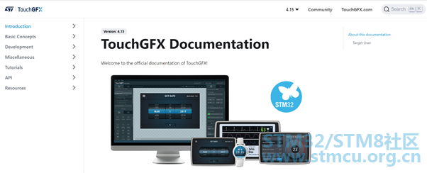

得益于强大丰富的产品线,STM32在上述硬性需求上都有所考量,这里主要是在人机交互GUI方面的介绍,通过之前我们发布过的一些相关文章,大家可以看到,STM32拥有强大的GUI工具TouchGFX,能够在嵌入式设备上实现安卓手机上一样流畅的效果,那么如何在STM32上轻松使用TouchGFX呢?
TouchGFX Documentation提供了完美的答案!
——TouchGFX Team耗时数月精心打造的资料库,它以网页的形式呈现:

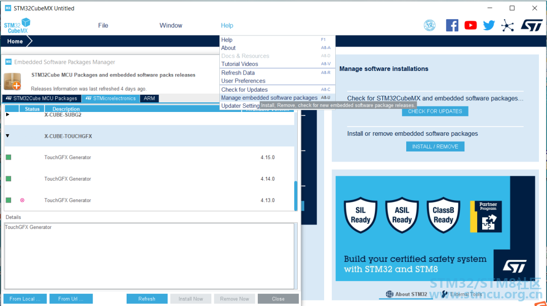

安装
TouchGFX相关的程序安装,也统一放进了STM32强大的开发工具STM32CubeMX中,可以根据引导逐步完成安装。

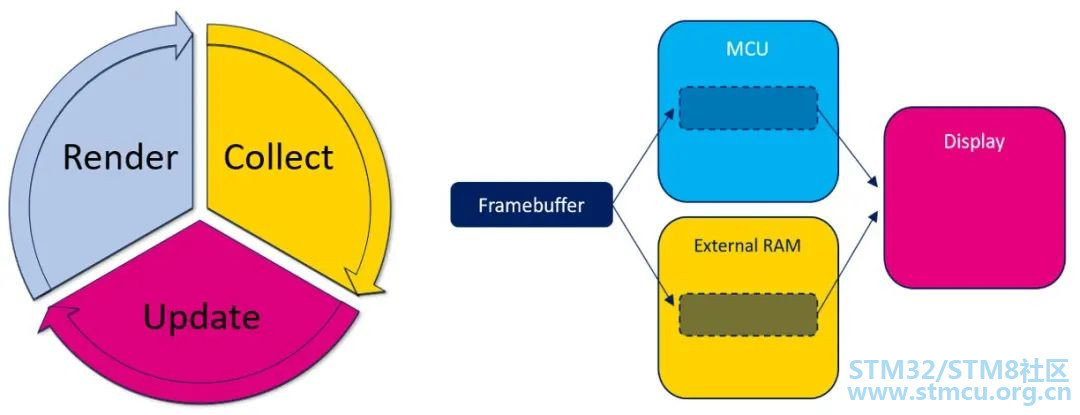

硬件平台主要包括MCU,液晶屏及相应接口,外部FLASH,外部RAM,这需要开发者从整体来考虑,比如液晶屏的分辨率,MCU和液晶屏之间的接口,MCU内部的RAM是否够用,是否需要外扩RAM,以及通过QSPI或是FMC接口外扩FLASH,用来存放图片,视频,字体等资源。
硬件BOM选型完成后,就可以通过强大的STM32CubeMX,进行相应的配置,然后生成STM32驱动及TouchGFX的相关的初始化工程。

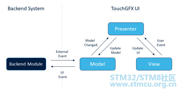

UI应用开发之前,需要了解一下TouchGFX的软件设计架构和模型,
TouchGFX采用了Model-View-Presenter的设计架构,具体如下:
M-V-P架构将逻辑从图形中分离出来,结构比较清晰,也便于代码的重用和各个模块的维护和独立测试。Model、View和Presenter这3个模块各司其职:
u  Model:定义需要显示的内容,以及和外部的接口的交互事件
u  View:显示接口,用于显示Model模块定义的内容,同时也将用户在界面上进行的操作命令(即相应的事件)传递到Presenter模块
u  Presenter:从上图中也可以看的出来,Presenter是一个枢纽和控制器,它负责控制和传递Model和View之间的事件。

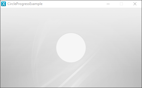

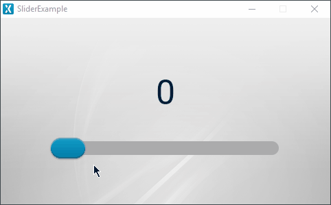

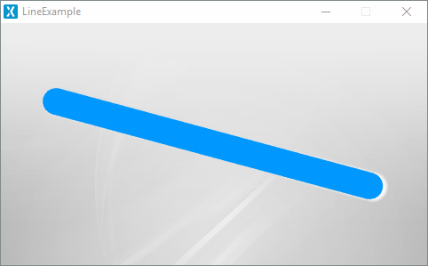

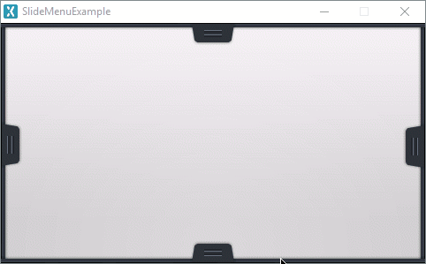

在介绍完TouchGFX的软件架构后,TouchGFXDocumentation对TouchGFX相关使用做了非常详尽的介绍,包括TouchGFX Designer的使用,Designer中所有控件的介绍及应用代码示例,以及结合目前所有带液晶屏的STM32 DEMO板的相应示例,主要包括可穿戴应用、家电应用、仪表盘应用等等,并且还在不断增加中。
以下示例供参考:
