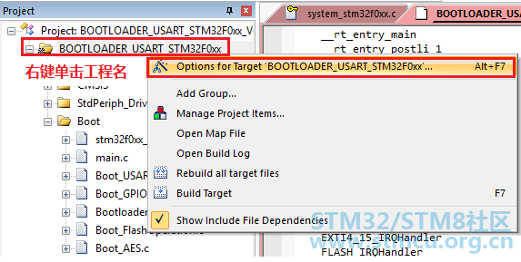

1、 右键单击工程名,并选择“Optionsfor Target …”,或者点击快捷菜单的魔术棒

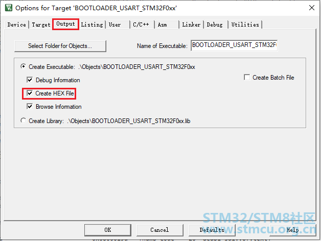

2、 生成hex文件:在弹出的对话框中选择“Output”选项卡,然后勾选“Create HEX file”

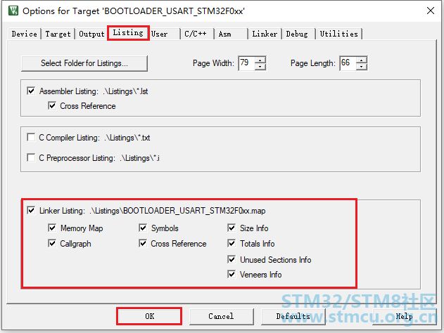

3、 生成map文件:选择“Listing”选项卡,勾选“Linker Listing:.\Listings\xxxxxxx.map”,并全选其下面的所有选项,最后单击OK

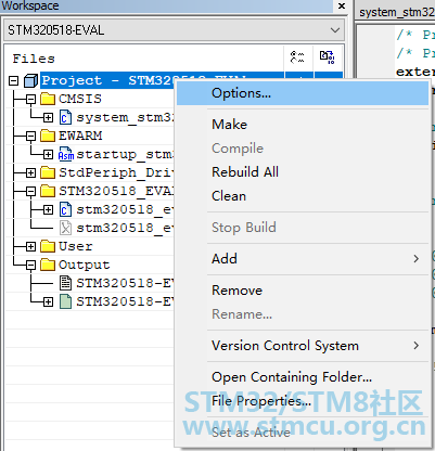

1、 右键单击工程名,选择“Options…”

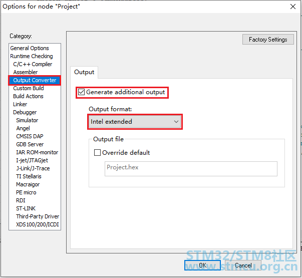

2、 生成hex文件:选择Output Converter选项,勾选“Output”选项卡中的“Generate additional output”;“Output format”选择“Intel extended”

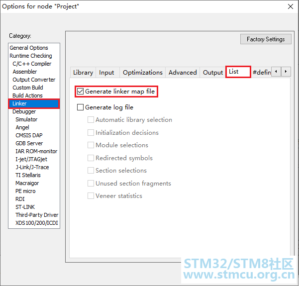

3、 生成map文件:选择“Linker”选项,再选择“List”选项卡,勾选“Generate linker map file”,最后单击OK
