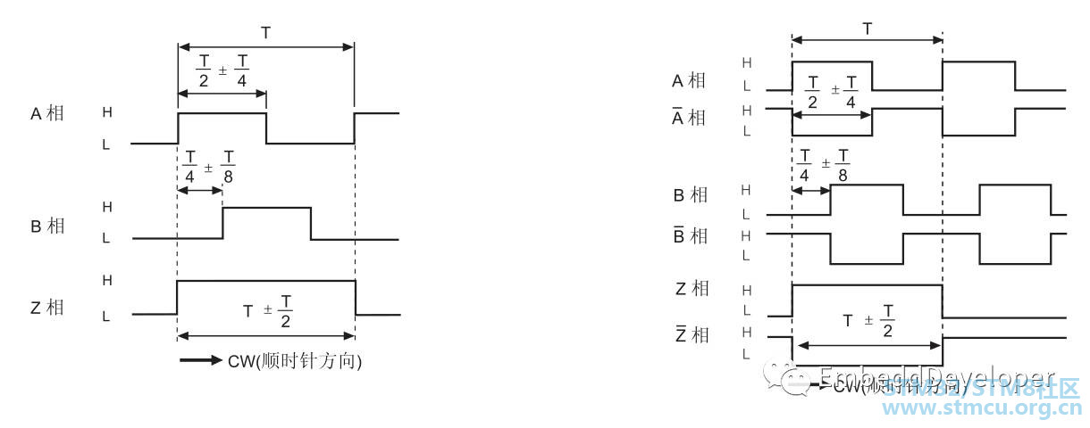

A、B两线提供相位相差90度的脉冲信号,用其来计算旋转的角度;Z线为过零点线,也就是说每转一转,经过某一点都会输出一个脉冲信号,主要用于“过零校正”,三线的信号大致如下图(左边):
有些编码器出来的线有一个对应的“非”信号线(如上图右边),其实主要用于抗干扰的。

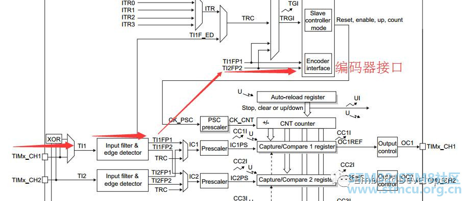

在STM32芯片中,都有这么一个定时器,叫通用定时器“General-purpose timers”,定时器里面存在这么一个模式,叫编码器接口模式“Encoder interface mode”。当然,具体是哪一个TIM,可参看芯片对应的数据手册,可以一目了然。
STM32提供的编码器接口模式主要针对的就是“正交编码器”,它可以利用定时器的“计数”功能,得出编码器计了多少个脉冲;同时,它可以根据编码器AB的相位得出编码器是正转,还是反转。
(图片来自STM32参考手册)

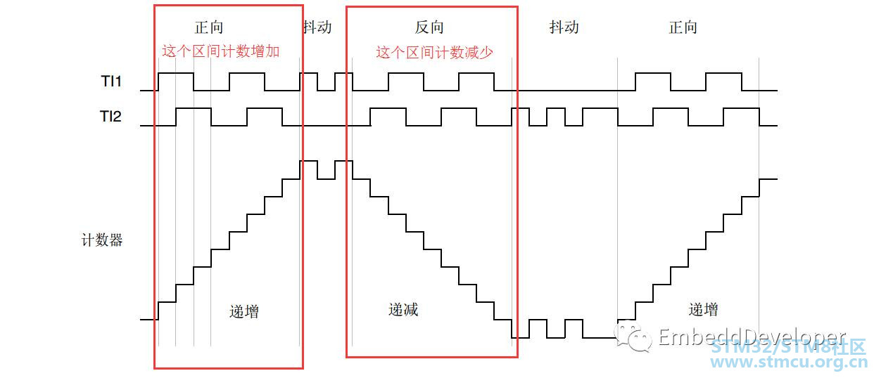

有点类似TIM的捕获功能,捕获A相、B相的脉冲信号;只是编码器模式是捕获A(TI1)、B(TI2)相的边沿信号(如上图),相当于一个周期内,计4个脉冲信号的值。
2.计数器的增减(方向)
STM32的计数器会根据方向(+ 或者 -)来进行计数,TI1和TI2相位相差90,4个阶段的边沿,对应TI1和TI2不同电平信号,从这个不同的信号,硬件自身可以判断出其方向。在编码器模式下,有个寄存器(TIMx_CR1)中有一个方向位(DIR),会随着编码器旋转方向的改变而改变,我们可以通过读取该位来判断编码器的正转,还是反转。

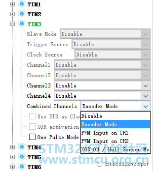

2.STM32CubeMX配置
STM32CubeMX是一套快速开发的工具,让很多不了解STM32底层的朋友可以快速的在STM32上编写应用程序。
本文说的配置编码器接口,在某些TIM上存在一个“Combined Channel”配置,可以理解为“连接通道”,也算是TIM的一种复用模式。选择里面的“Encoder Mode”即可。

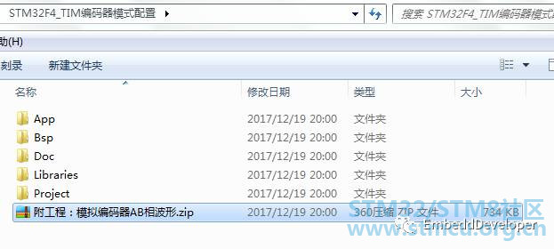

本文提供的代码为一个使用标准外设库编写的简单Demo工程,其中里面附带一个工程(用于模拟编码器AB相波形的工程),如下如:
该工程主要配置TIM的编码器模式,通过定时读取编码器的方向(DIR),和计数(CNT),并通过串口打印出来。
