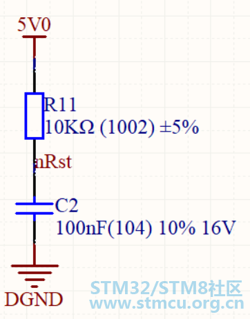

reset 引脚上拉10K,下接104电容,如下图:
复位电路
复位电路

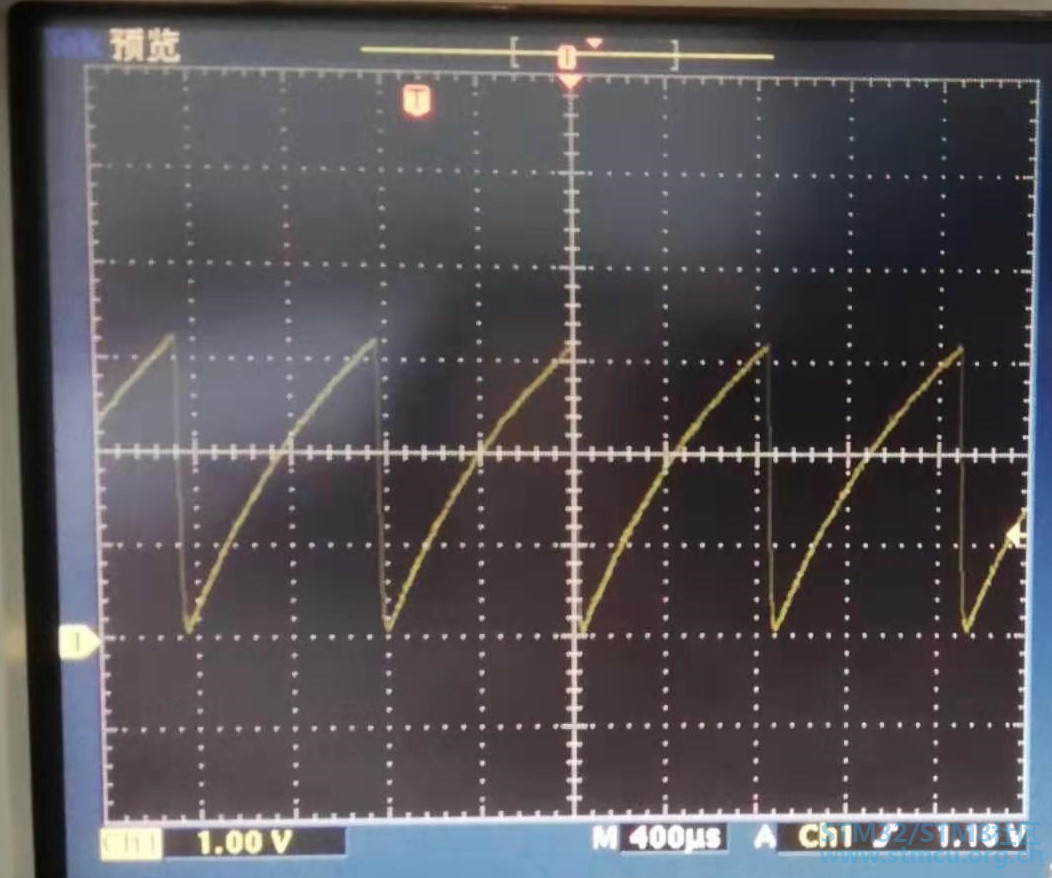

含104电容的reset引脚波形:
含104电容
含104电容

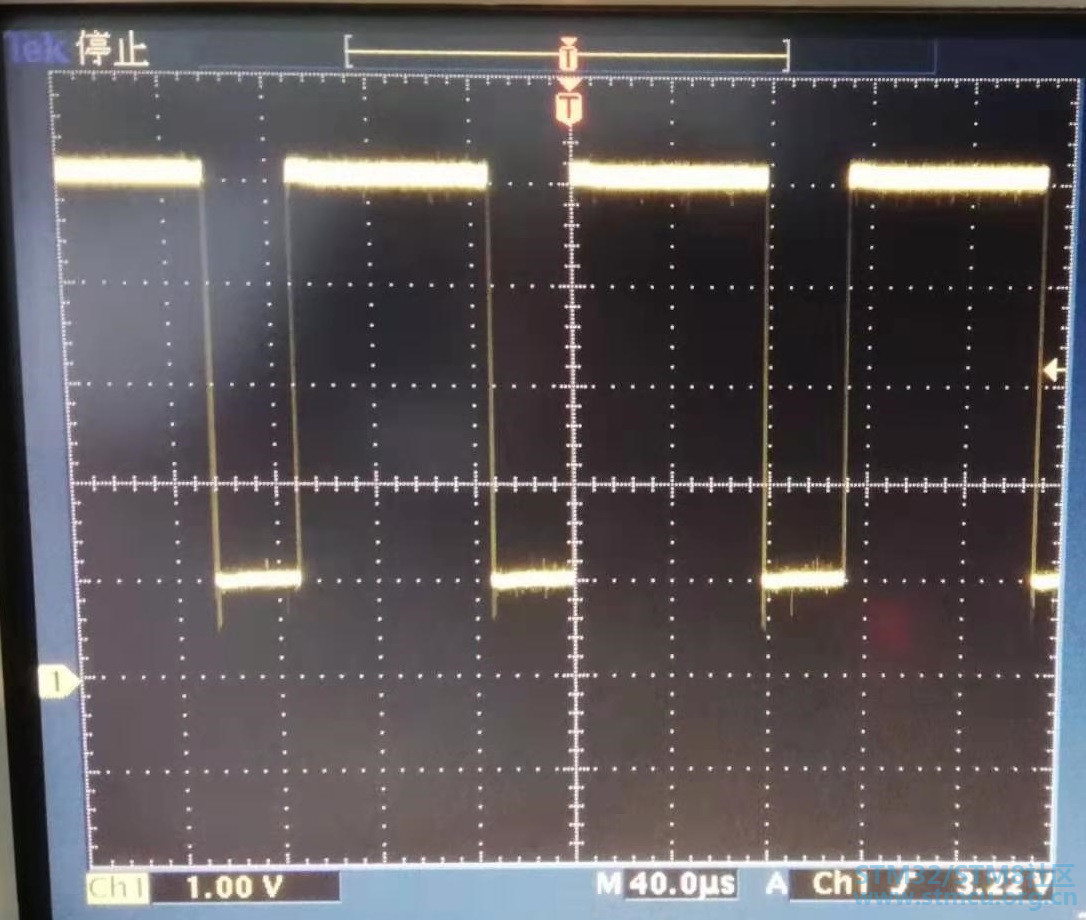

将104电容去掉后的波形:会周期性出现不到40us的低电平
去掉104电容
去掉104电容

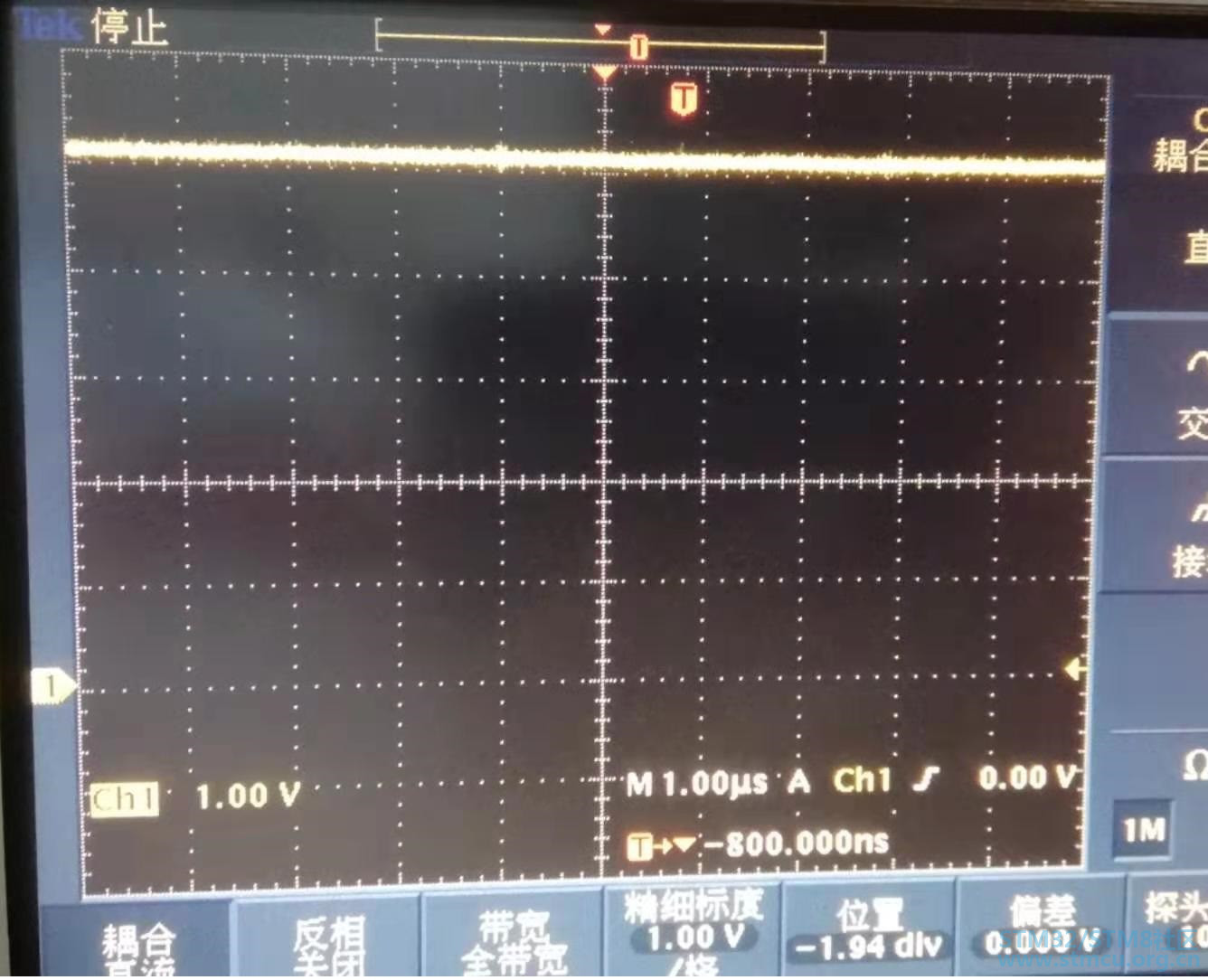

5V供电电源波形:
5V供电
5V供电
