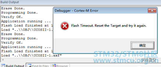

    在使用MDK进行调试的时候,可能会遇到如下图所示的报错信息,这时候就要排查Flash是不是被保护起来了。

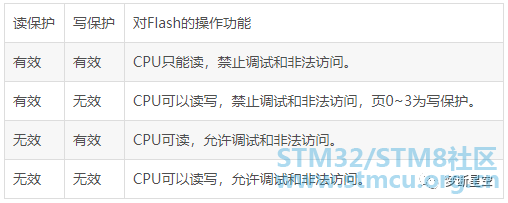

    写保护是以四页(1KB/页) Flash存储区为单位提供写保护,对被保护的页实施编程或擦除操作将不被执行,同时产生操作错误标志,读与写设置的效果见下表:
    当Flash读保护生效时,CPU执行程序可以读受保护的Flash区,但存在两个例外情况:
l  调试执行程序时
l  从RAM启动并执行程序时
   STM32还提供了一个特别的保护,即对Flash存储区施加读保护后,即使没有启用写保护,Flash的第 0 ~ 3 页也将处于写保护状态,这是为了防止修改复位或中断向量而跳转到RAM区执行非法程序代码。

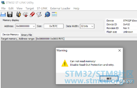

    在STLink连接目标板的情况下打开程序烧写软件ST-Link Utility,在菜单栏的Target下选择connect,因为这时候Flash已经被锁住了,能看到如下图所示的错误提示。

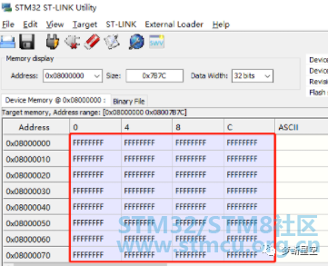

    这时候Flash已经成功解锁了,跟上文提到的解除Flash保护的结果一样,内部Flash已经被擦除了,如下图红框中所示。
