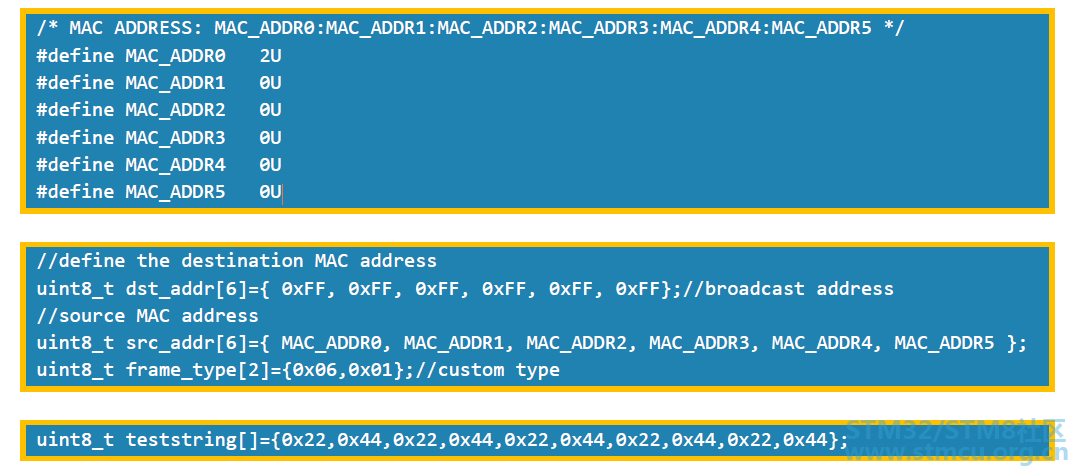

例程配置
打开例程后,先要做以下的配置:
l  设置目标MAC地址(dst_addr)
如果发送广播,dst_addr设置为FF:FF:FF:FF:FF:FF。如果在MAC loopback模式下,dst_addr设置成和src_addr一样。
l  定义帧数据的类型(frame_type)
可以发送自定义的帧数据类型,或者通用的预先定义好的帧数据类型。比如,如果发送的是IPv4的数据,frame_type就是0x0800;如果发送自定义的类型,则可以使用未被分配的数值。在这个demo中,用的是0x0601。
l  初始化要发送的数据buffer
要发送的数据保存在teststring数组中。请注意,这个数组里只保存应用层要发送的数据,也就是以太网帧格式的数据段,不包括目标/源MAC地址,以太网帧数据类型和CRC校验码。
l  如果不使能MAC loopback功能,则在main.h中注释掉MAC_LOOPBACK_ENABLE宏
. B6 r  H1 J; A. X+ c
修改好以上的参数后,重新编译烧录后运行。

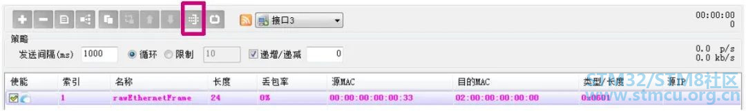

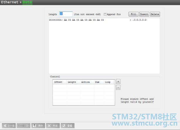

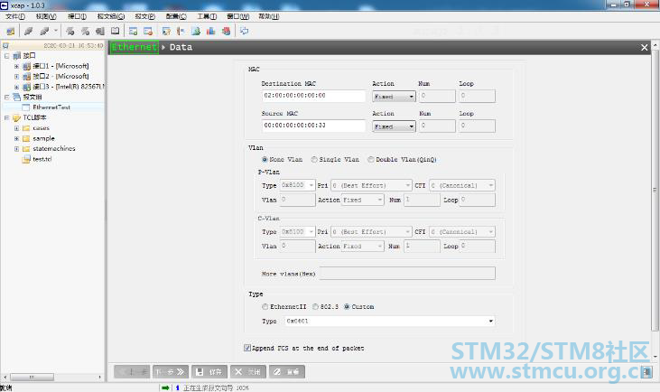

1. 接收数据测试
打开xcap,构造一个发给STM32F769I-EVAL板的以太网帧。
目标MAC地址:02:00:00:00:00:00
Frame Type: Custom(0x0601)
数据:10字节,0xAA,0x55,0xAA,0x55,0xAA,0x55,0xAA,0x55,0xAA,0x55
( v& `2 D! H# a6 M
7 L) k. w$ [" P  l: |0 b
在xcap中,选择创建好的报文,点击发送。

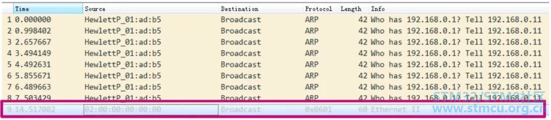

2 b5 _8 C! y( ?* K( ^0 U

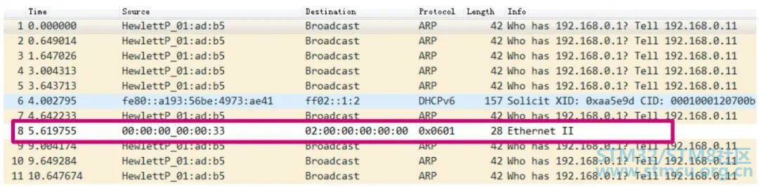

这时就可以在Wireshark里捕获的数据包中看到刚刚发送出去的这个。
0 e! L" d# S5 T/ Q

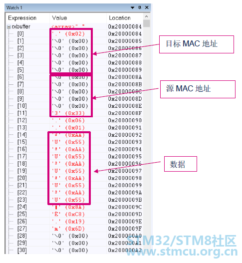

同时在STM32F769I-EVAL板这边也收到数据。
! c" z- D. _8 S$ S% f& G
2.发送数据测试
按下板上的USER按键,触发一次发送。
此时运行在PC端的Wireshark可以捕获到STM32F769I-EVAL开发板发送的数据

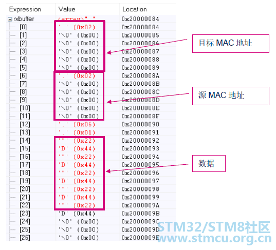

MAC loopback模式演示
定义MAC_LOOPBACK_ENABLE宏,重新编译下载。
按下板上的USER按键,触发一次发送,数据被loopback到接收端。
查看rxbuffer接收到的数据:
# D& W  M( W2 }4 q& O2 d
