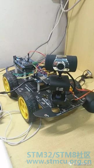

四轮车
做车最简单的就是4个轮子这种,生下来就是平衡的,不用考虑太多,就是干!
此照片拍摄于我大一时候,第一次见到小车,那种欣喜若狂,你懂得!
回归正题!
轮子当然要用电机控制,简单起见,用直流电机,但是电机属于大电流信号,mcu属于小信号,这就涉及到小电流控制大电流,难道你要去把模电学一遍,把放大器学的精通???你又不用三极管搭电路,何必呢?直接用现有的电机驱动芯片就好了,比如常用的l298n,如果你觉得用芯片不够爽,有难度,可以直接tb买l298n的模块,这个你要还说难,建议劝退处理~
好了,轮子+直流电机+电机驱动模块有了,接下来开始用mcu编程控制。
mcu只需要用gpio引脚输出高电平或者低电平,给到电机驱动模块,电机就开始正转或者反转,和点个led一样简单。
四个电机同时正转,车是不是就前进,反转对应后退,那么问题来了,怎么转向???
这里需要提到一种方法,差速转向,具体就是:左边两个电机正转,右边两个电机反转,车对应右转。同理,左边两个电机反转,右边正转,车对应左转。
好了,一辆车就做出来了,简单吧。

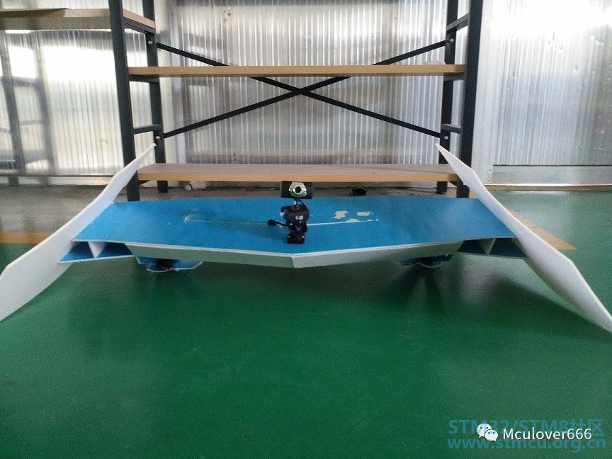

l  四个轮子换成桨叶,扔进水里,它就是无人船

此照片拍摄于我大二的时候,把上面的智能小车改成了船,动力太差了……

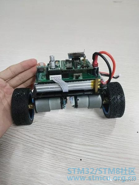

说完四轮车,再来说说两轮车~
两轮车
两轮车其实和四轮车一样,只不过四轮车生下来就是平衡的,只需要控制电机就行,两轮车生下来就是趴着的,先得让它站起来,这里就要拉出经典的自动控制理论中的经典 - pid,具体学的时候再说吧,对两轮车的所有操作,都是建立在先让他保持平衡的基础上,编程自然难了很多。
