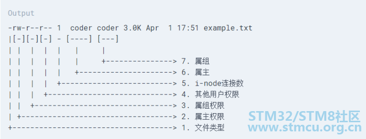

可以使用 ls 命令查看文件权限。下面是一个例子:
ls -l example.txt  m5 t( P8 u7 x3 t2 `
输出内容如下:
-rw-r--r-- 12 coder coder 2.0K Apr  1 17:51 example.txt
3 j  }4 K6 }* C. R! O3 o- r
详细权限参数含义:
第一个字符显示文件类型。它可以是常规文件(-)、目录(D)、符号链接(L)或任何其他特殊类型的文件。
7 u) d, }. H! K- f8 `" O
接下来的9个字符表示文件权限,三个三元组,每个三个字符。第一个三元组显示所有者权限,第二个三元组显示组权限,最后一个三元组显示所有其他权限。
