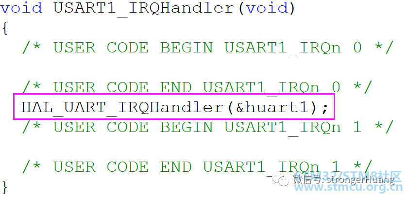

之前使用标准外设库开发时,中断程序(函数)由我们自己实现。
而HAL库的中断处理函数是按照HAL处理机制来实现,如USART1,统一由HAL_UART_IRQHandler来进行处理,如下图:
其它大部分外设(TIM、SPI、CAN...)中断都类似,HAL进行统一处理。
也就是说,HAL已经帮我们把中断处理函数写好了,我们只需要调用相应函数来编写应用程序就行了。

看了上面USART中断处理的函数,大家有没有得到什么启发?
其实,HAL库里面处理机制基本一致,只是实现方式上有所不同。
如果你摸清楚了HAL库基本原理,相信阅读HAL库源码,或者使用HAL库编写应用代码不是问题。
