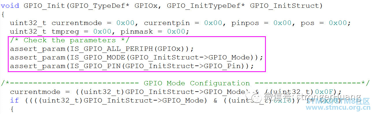

1.拿STM32最常见的GPIO初始化函数为例
A.标准外设库GPIO初始化:
1 ?. ~  T+ ]- Q
: B* t/ S  J" g. m) j8 v% r" V2 a! z

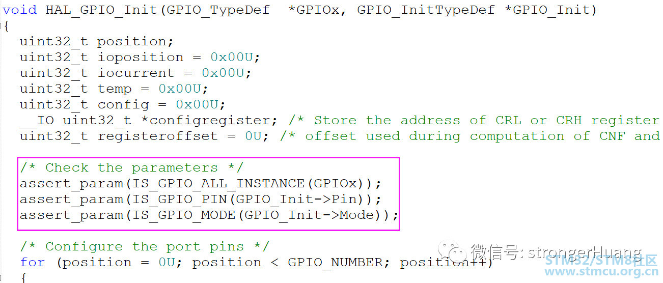

B.HAL库GPIO初始化:
4 q  ~% `1 S6 m! T
. _: f  X- A# D, i& R8 N
相信大家都看到过STM32库中的参数断言语句,他的作用就是用于检查函数传入参数是否正确。

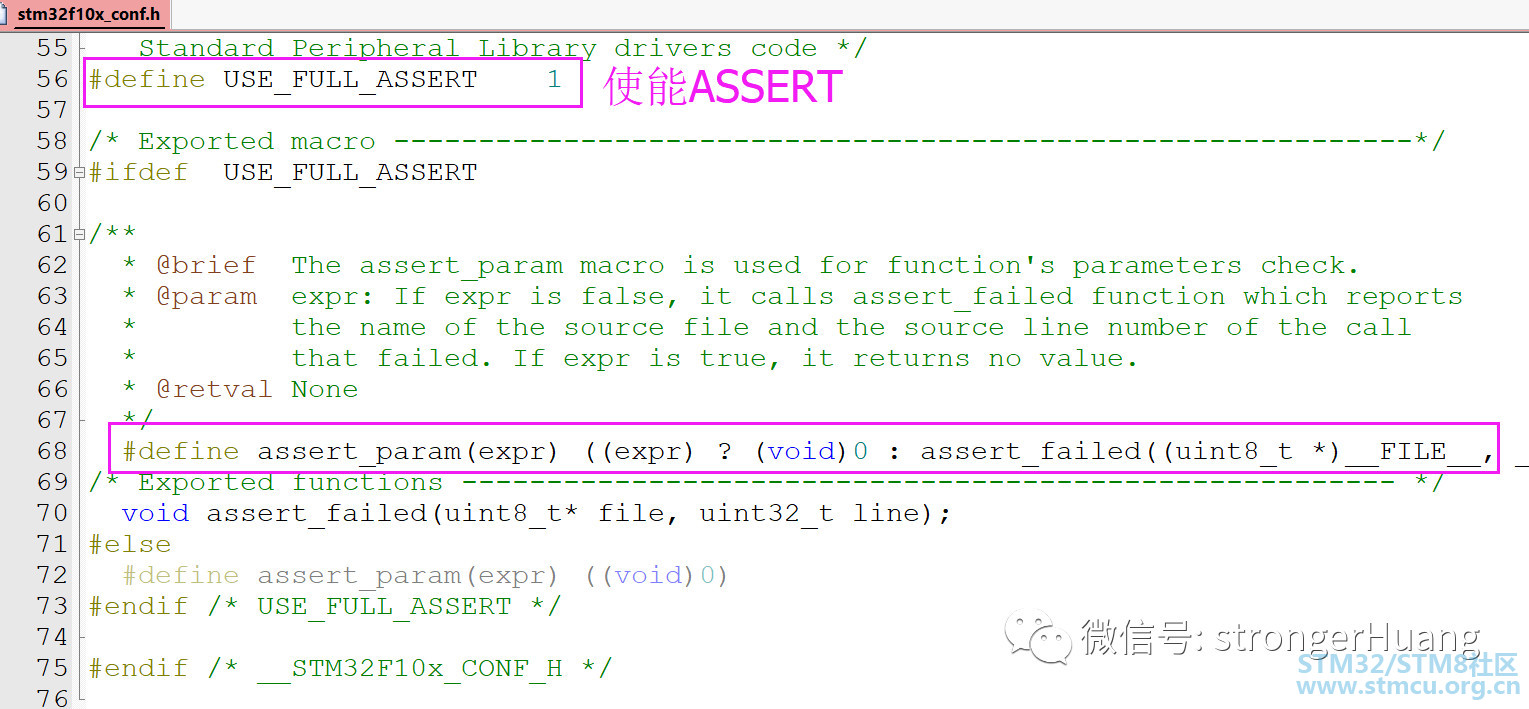

2.STM32参数断言使能
STM32的assert_param参数断言函数是没有使能的,如下:
#define assert_param(expr) ((void)0)
也就是assert_param不起作用。
如果需要使用,就需要对其使能才行。
# r  X' K( F6 T' i/ f
A.标准外设库
. k9 f0 N6 |! }. ?2 m. ^* |- t
8 R% y# B0 }7 E( J3 t1 x' s, Z

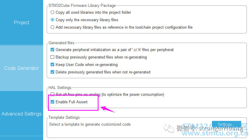

道理一样,使能ASSERT,可以手动:
#define USE_FULL_ASSERT    1U
也可以通过STM32CubeMX配置:
" k- F5 L& \) z! V  D( U
  v- _1 }% I. Z* W* x" G
