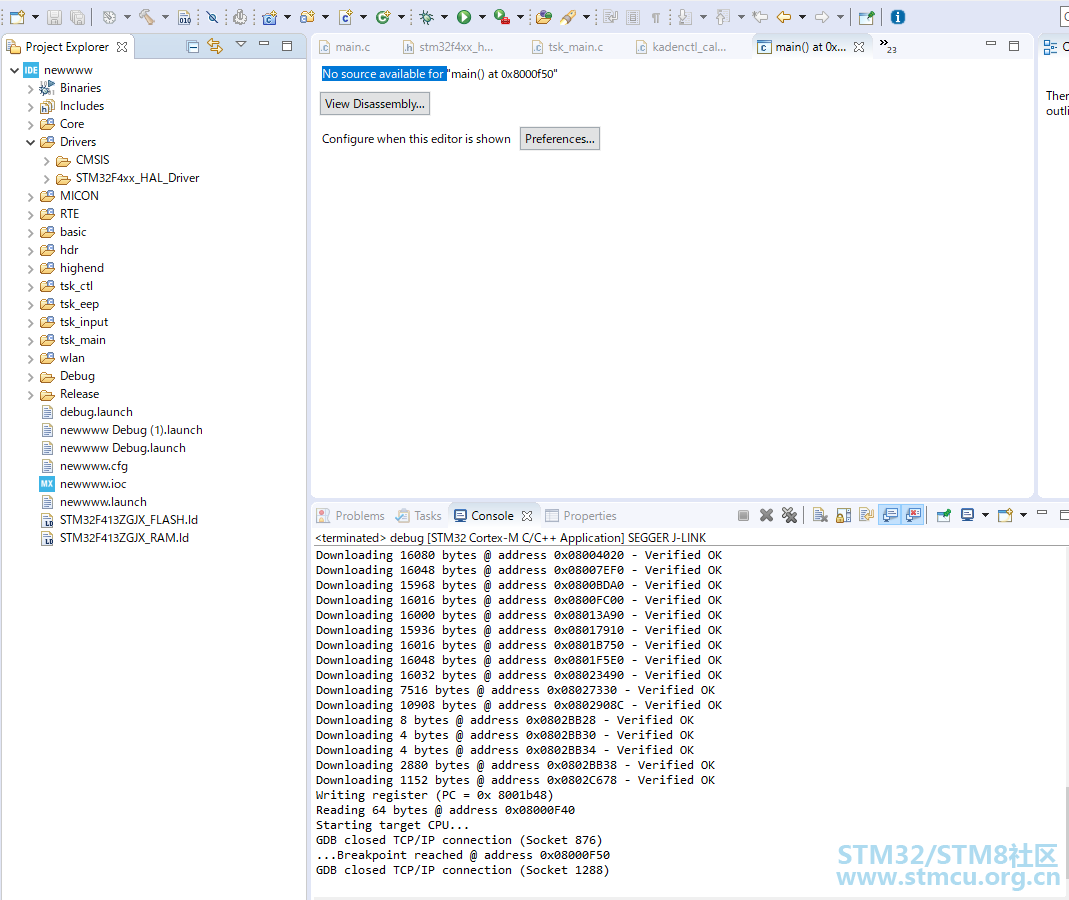

求助 之前使用keil,代码可以正常动作。 现在需要换到STM32CubeIDE平台 建立工程后编译完成,出现以下问题。 选择debug模式生成的elf烧写时,用jlink可以正常调试 但选择debug模式生成的hex,或者用release生成的hex,elf 烧写后都无法调试。 出现如图的问题 No source available for "main() at 0x8000f50" 第一次使用这个IDE,请大家多多指点! |
参考http://stackoverflow.com/questio ... -and-release-builds
做一个make debug
感谢!
我还想问下,那我用同一个编译选项,为什么生成的elf好用,hex不好用呢?
