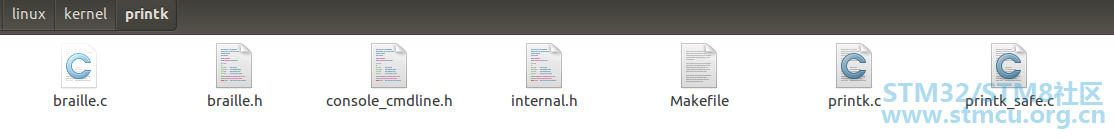

Linux内核启动之后常会看见很多信息打印出来,这在底层是printk子系统实现的,其实现代码在./kernel/printk/中实现的。

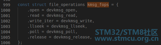

一个小小的打印,对于内核而言也需要考虑很多方面,需要考虑到多核、中断、缓冲以及用户空间接口。对于用户空间接口很多朋友或许会很疑惑。

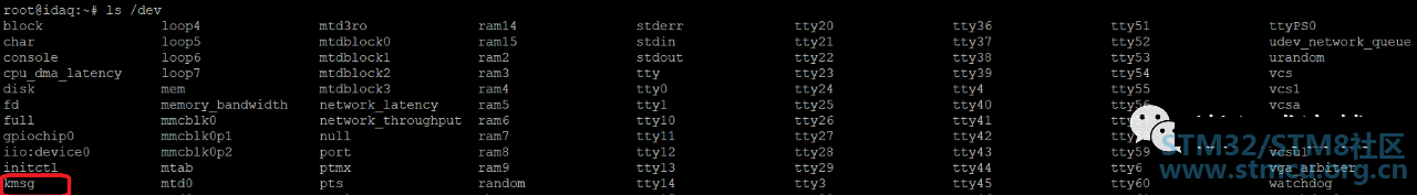

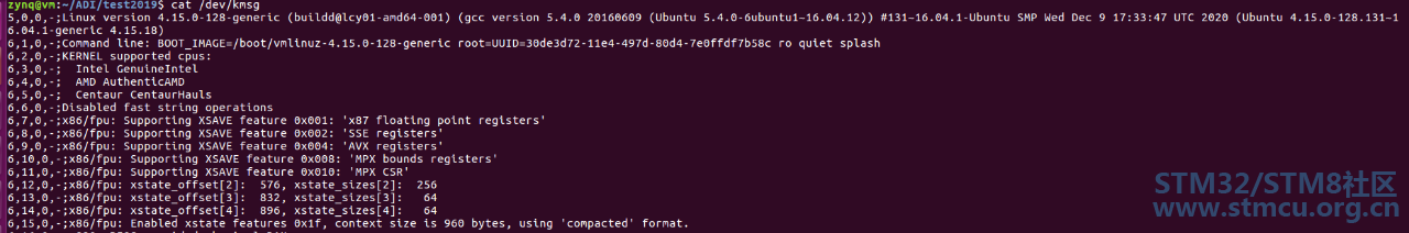

其中/dev/kmsg字符设备就是printk子系统实现的内核打印字符设备。如果利用文件操作写这个设备就最终会以printk形式输出,如果读这个设备最终就会返回printk历史,你如不信不妨用这个命令试试:
cat /dev/kmsg

其代码实现也可以简单来瞅瞅:
