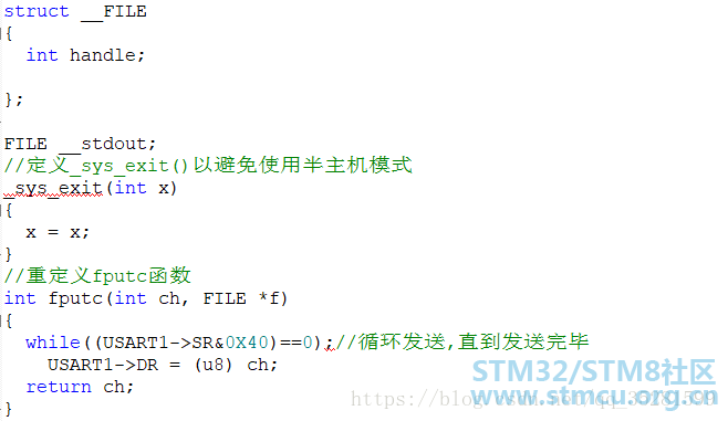

2、 直接使用printf函数。
很多朋友都知道STM32直接使用printf不行的。需要加上以下的重映射函数:

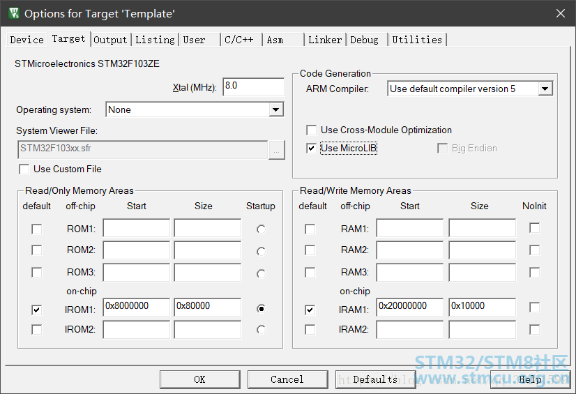

如果不想添加以上代码,也可以勾选以下的Use MicroLI选项来支持printf函数使用:
相关笔记:串口打印知多少?
