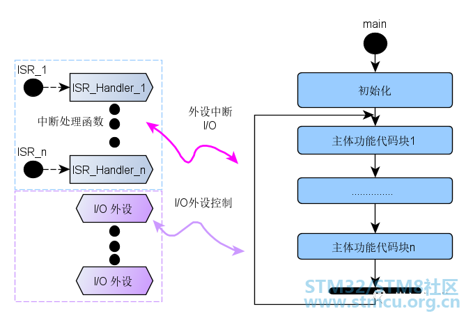

裸奔系统
在不用RTOS的单片机应用开发时,编程模型大概是这样的画风:
  • 程序的主体是一个死循环,该应用程序由一系列协同工作的函数片段组成,相互实现逻辑配合,实现用户业务需求。该应用程序独占单片机,常规的单片机系统都仅有有一个计算单元核。
  • 普通外设I/O,这里所说I/O是指广义的I/O,比如GPIO、PWM、ADC、DAC、LCD显示(当然这里并不严谨,比如ADC,DAC、LCD等也可以产生中断)等。中断函数将异步事件接收成或报文或标志或数值,在与主循环发生逻辑关联。
  • 中断外设,比如UART、USB、I2C、定时器、DMA等根据应用需求而使用的中断。这些中断都需要相应的中断函数进行处理异步中断事件。对于输出可能采样主动输出,一般由主循环某一个动作执行;对于输入设备或许采用轮询方式,在与主循环进行耦合。

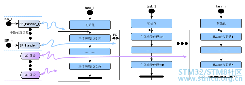

RTOS应用系统
在一个基于RTOS应用系统中,其编程模型大致是下面这样一个画风,有多个并行的任务在相对长的宏观时间维度看起来,多个任务是并行运行的,但对于常规单片机而言(一般都是单核),任一时刻只有一个任务或中断函数在独占CPU核。
  • 常见的RTOS没有设备驱动模型,没有对外设设备进行抽象,中断函数将会由用户或调用RTOS 机制,比如event/signal等与任务进行通信
  • 任务间还有可能需要通信,或传递消息,或完成某项需求相互间需要同步等
  • 同样任务需要与硬件普通IO外设进行打交道,或入或出。但有可能是这个任务实现,也有可能是哪个任务执行。完全取决于开发人员如何设计。
  • RTOS实现任务的切入切出,切入使某任务运行;切出使某任务挂起,出让CPU,暂停运行。
  • RTOS充当底层支持功能,RTOS还提供丰富的时间管理,队列、邮箱等机制供应用开发使用。
  • ......7 w! F& U/ F- m/ ]5 B7 I. n

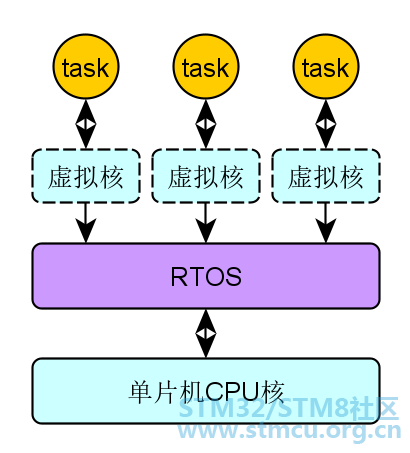

对于单片机而言,一般只有一个核,所有RTOS为了方便理解,可以看成是最最主要的目就是通过软件方法将硬件CPU核程序运行环境抽象为每一个应用任务虚拟出一个软核。这样从时间维度上看起来多任务是并行的,而事实上这种并行是伪并行。
上图仅仅为理解RTOS作用方便,这种虚拟核本质上并不存在,只是将硬件CPU核的运行时上下文(PC指针、状态寄存器等寄存器组、任务运行时临时变量等)通过快照保存切入切出而实现多任务的伪并行运行。

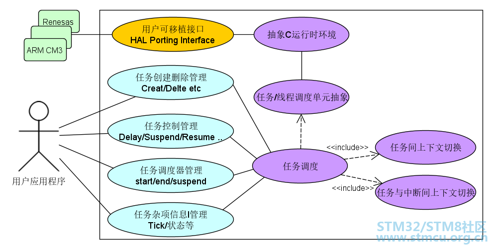

FreeRTOS任务管理器需求
从前文看出,任务管理要实现任务的切入、切出,则首先需要对任务进行抽象描述,以实现在CPU上能够实现切换。根据阅读代码以及文献加上自己的理解,将内核任务管理器的主要功能需求大致梳理成下面这样一张用例图Use case Diagram,仅仅为理解方便,或许并不严谨。
从上图,大致可以看出FreeRTOS任务调度器需要以下一些功能需求:

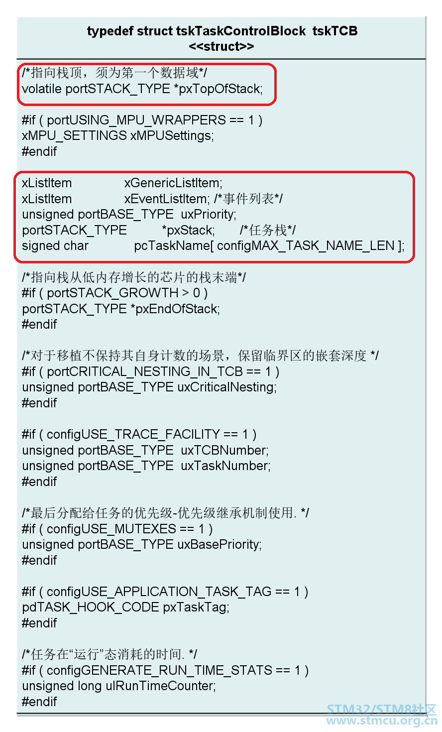

FreeRTOS任务描述抽象
对于其中几项必须的关键数据域描述一下其抽象作用:* u2 \* k; y7 x0 w. T  D, z
  • pxTopOfStack:指向任务栈栈顶指针
  • xStateListItem:任务状态链表描述节点,用于动态将该任务添加、删除到就绪或阻塞任务对列链表中
  • xEventListItem:事件链表描述节点,描述本任务相关事件,用于将本任务添加到事件链表中。
  • uxPriority:任务优先级,用于描述本任务的优先级。
  • pxStack:任务栈指针,指向本任务的任务栈。
  • pcTaskName:任务名字符串存储区,长度可配。默认为16字节8 D( g$ M2 d  o
其他的数据域,可裁剪实现一些更丰富的功能,比如主要用于防治优先级反转的优先级继承机制,trace追踪功能等。限于篇幅,也主要梳理任务管理器的主要原理,就不展开了。

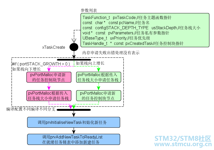

FreeRTOS为用户提供一组函数集用于任务的创建、删除等管理,先看任务的创建API:
BaseType_t xTaskCreate( TaskFunction_t pxTaskCode,
8 B4 G+ i" ?9 F) h- E      const char * const pcName,     . x5 m$ `/ @9 K* _, `* |
      const configSTACK_DEPTH_TYPE usStackDepth,. E; V/ Z" B+ \9 u' ^
      void * const pvParameters,
" U$ u8 M% g0 ]      UBaseType_t uxPriority,
3 f) N( Z$ T" h: r. `      TaskHandle_t * const pxCreatedTask ) PRIVILEGED_FUNCTION;* U0 K$ v  `, N% ^; i0 ~
  F; N, Y8 y- d+ uTaskHandle_t xTaskCreateStatic( TaskFunction_t pxTaskCode,
- C8 D" Z: C$ L( X        const char * const pcName,    3 o' }7 T3 ^) R  A) e6 `$ L
        const uint32_t ulStackDepth,4 Y2 {! c: {! Y+ d; Y# o
% E$ b7 ?! E9 ]! d, f3 [        UBaseType_t uxPriority,
! B" l+ e" T6 f" X1 c( U7 I6 ?        StackType_t * const puxStackBuffer,) @5 B+ K2 u9 j* e1 A9 D1 N5 h
        StaticTask_t * const pxTaskBuffer ) PRIVILEGED_FUNCTION;
8 {, f! [, u1 W- X9 S# m. n; n* M
BaseType_t xTaskCreateRestricted( const TaskParameters_t * const pxTaskDefinition,
2 r4 g9 N4 u4 M' G( D          TaskHandle_t * pxCreatedTask ) PRIVILEGED_FUNCTION;0 P( I4 ?1 H! w
7 a, R  Q5 F( |* ~# ]
BaseType_t xTaskCreateRestrictedStatic( const TaskParameters_t * const pxTaskDefinition,
) R1 D; F* k+ |& Z3 \1 x3 o: l          TaskHandle_t * pxCreatedTask ) PRIVILEGED_FUNCTION;
( X% f& X) R# E9 d6 b  Z$ F3 x) K
  • xTaskCreate/xTaskCreateStatic 都是用于创建任务而用,其区别在于:) P, l6 ~9 n, Y
    • xTaskCreate 申请任务控制块以及栈从内核堆申请
    • xTaskCreateStatic 创建的任务,其任务控制块内存以及任务栈内存由用户传入。或许有朋友会问StaticTask_t这不是任务控制块嘛,仔细看看其结构定义其内存对齐及大小刚好是前面说的任务控制块的定义。0 T  f( P: Q+ {9 A: i0 w# N$ ^4 l
  • xTaskCreateRestricted() /xTaskCreateRestrictedStatic(),主要用于在有或使能MPU单元的芯片中创建任务。这里的MPU是指Memory Protection Unit (MPU),不是微处理器的意思。这两者的区别与上面两个API类似,主要在于其内存分配方式不同,xTaskCreateRestricted是从内核堆动态申请,xTaskCreateRestrictedStatic用户传入。
  • PRIVILEGED_FUNCTION 这个宏是用于存储保护单元芯片的。
    ' C5 \+ Q8 O% I+ \0 k) Q+ h
这几个任务创建函数都是用于任务创建,任务一旦创建就会被插入任务就绪链表中,当调度器调度启动后就按任务状态机根据调度策略以及外部输入事件进行调度接管。这里以xTaskCreate绘制一下其内在干了些啥:
