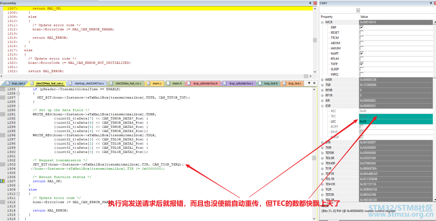

各位,请教下,我这边用STM32L431CBT6做了块低功耗CAN控制板,板子拿回来后一直调不通CAN,用CubeMX生成的驱动代码,基本的回环测试都过不了,Debug单步调试发现刚打开发送请求就报错,截图如下:
不知有没有遇到过,有遇到的话帮忙解答下,非常感谢

请先确认一下CAN引脚使用是否正确,另外看一下CANH和CANL上是否有其他电路干扰。

CAN引脚分配没问题,CANH和CANL接双绞线到另外的节点,加端接或不加,或者不接双绞线都有试过,回环测试都没成功,但上面的几种条件在其他开发板上试了,哪种条件下都能做内部回环测试,可以排除干扰问题
