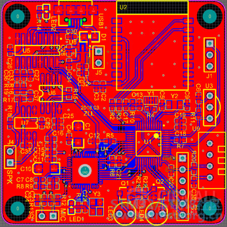

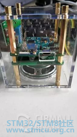

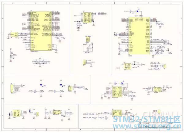

本设计是一个基于STM32的智能家居控制系统,主要以STM32为微控制器,集成WIFI模块、无线通信模块、语音识别模块、音频播放模块、红外发射模块、温湿度传感器等模块,并搭配手机APP作为远程控制端,实现家用电器的远程控制及语音控制。

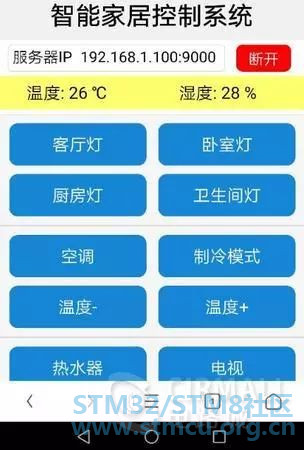

本设计主要是基于三大部分,第一部分:基于STM32的智能家居控制器,第二部分:在电脑上设计的本地服务器,第三部分:手机APP,这三部分通过路由器由WIFI相连接实现具体功能。
智能家居控制器主要通过语音识别功能控制两大类家用电器,由315M无线信号。传输信号的灯、插座和红外线传输信号的空调、电视等。
本地服务器本质是构建一个能够让手机APP和控制器数据相互转发的平台,在平台上可以实现数据的统一。数据转发服务是由一个TCP Server完成的,实现Websocket和Socket之间的数据转发,并在nginx服务器上放了一个由HTML5写的Web页面,可以连接Websocketr,实现了浏览器与服务器之间的通信。
