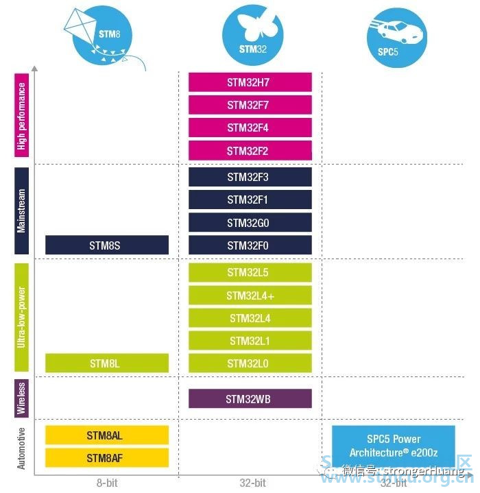

当我们进入ST官方微控制器网页,就会发现ST将MCU划分为不同层次,如下图:
从上面层次关系,大致可以了解ST 各MCU的功耗和性能。

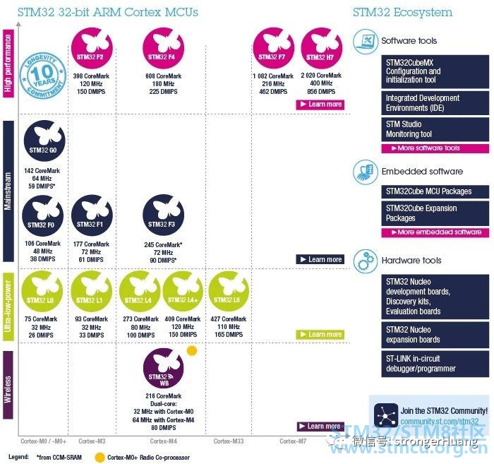

根据性能划分,STM32各系列MCU划分为如下图几大类产品。具体可以参看官网信息。

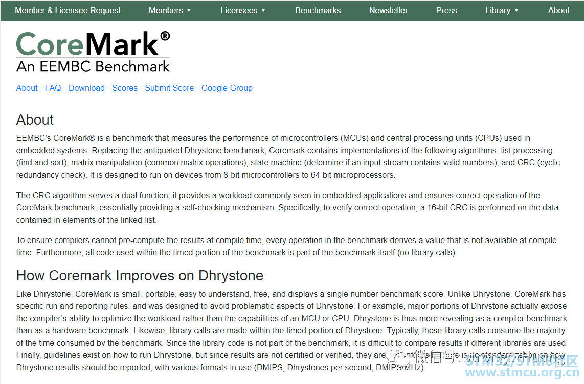

这里我们可以参考CoreMark官网信息,地址:
这里包含CoreMark相关说明、源代码下载、移植说明等。源代码位于Github,地址:
源码docs目录下包含与源码相关的很多说明,感兴趣可以下载来测试一下你MCU跑分多少。

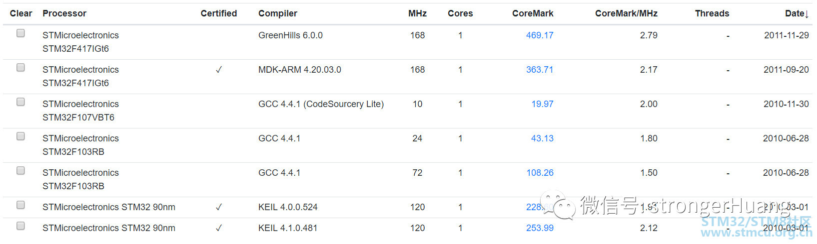

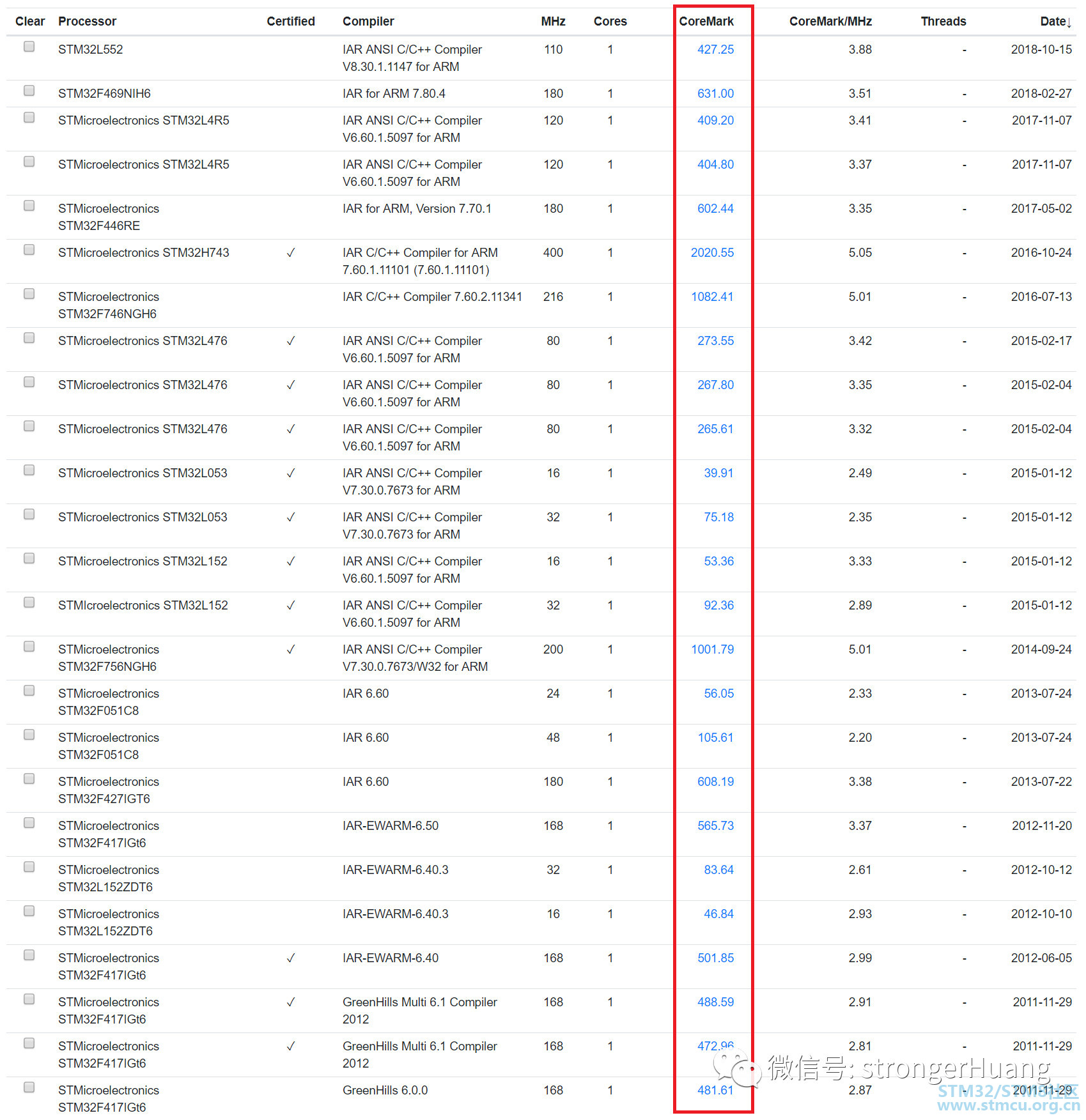

其实,这里也有多种型号STM32的CoreMark跑分和测试结果:

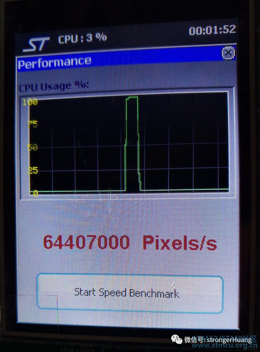

STM32有些板子出厂就自带CoreMark测试程序,比如我这边手上有一个块STM32F429I-Discovery的板子,就自带性能测试代码。
