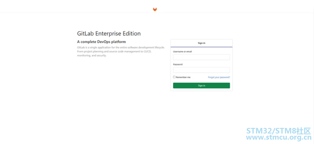

访问localhost,查看效果:

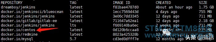

下载Centos镜像,如下:
docker pull centos:latest" ~/ x$ E0 G, r4 p$ t
以Centos镜像为基础镜像,创建Jenkins容器:
docker run -idt --name jenkins docker.io/centos /bin/bash

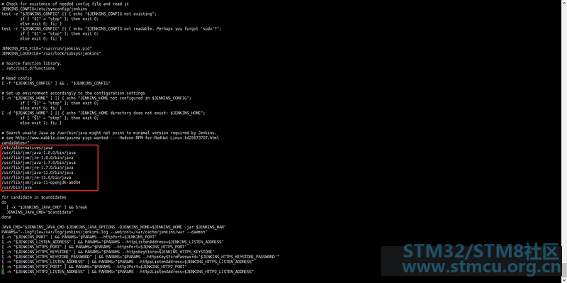

如果出现错误,可能要考虑文件/etc/init.d/jenkins是否缺少配置,Jenkins的启动需要Java的支持。 微信图片_20201230214228.png

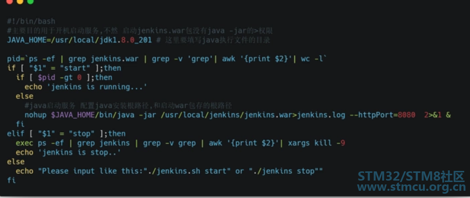

如果Jenkins安装没有问题,下面我们就需要设置开机自启了。这是为了我们后面创建Jenkins容器的时候,Jenkins可以自动启动,而不需要我们进入容器中手动启动。jenkins.sh重启脚本如下:
给jenkins.sh设置可执行权限:
chmod +x /usr/local/jenkins/jenkins.sh4 J+ X8 R" C" E; g$ Q- D% g
将文件添加系统自动启动程序列表:
echo "/usr/local/jenkins/jenkins.sh">> /etc/rc.d/rc.local
1 w; `7 |4 t4 u5 G" Y

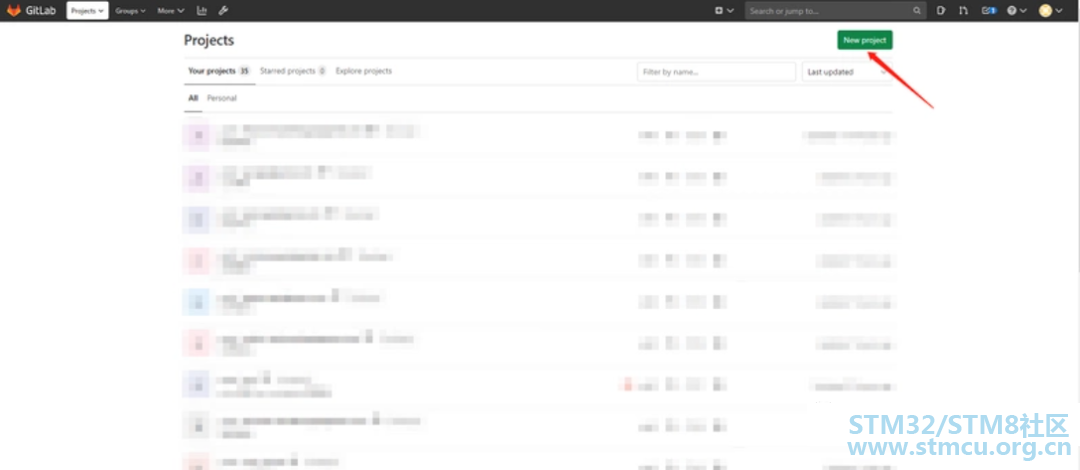

4、在Gitlab创建项目

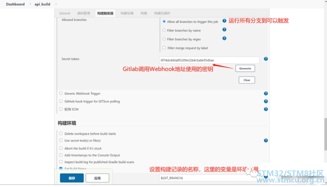

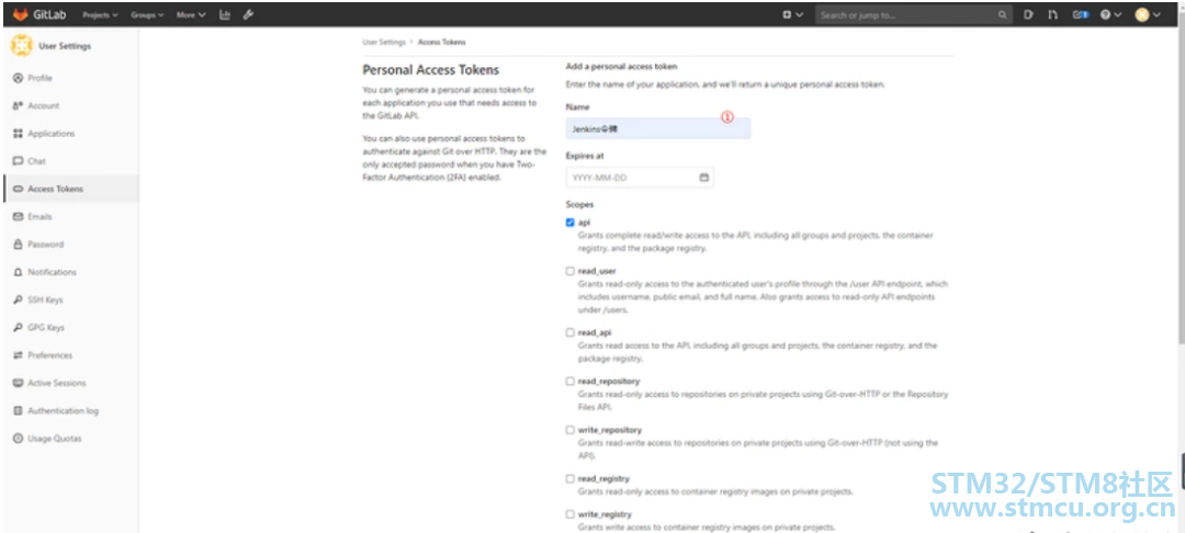

1、设置access token,记录生成的秘钥,后面创建Jenkins任务需要使用。
2、创建代码仓库

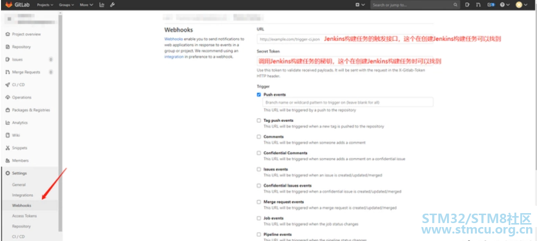

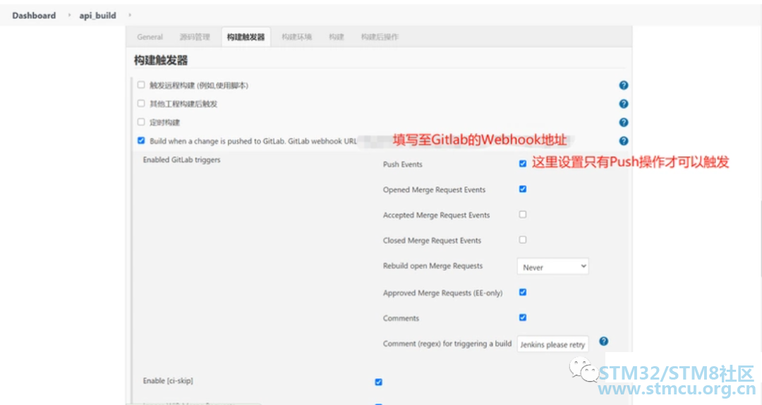

3、为代码仓库,设置Webhook

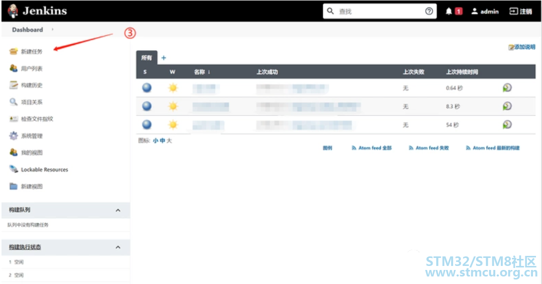

4、在Jenkins创建任务

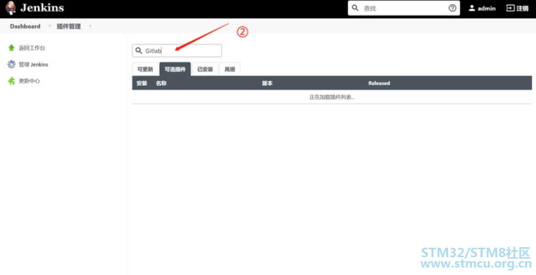

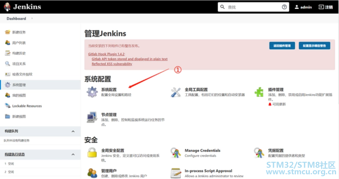

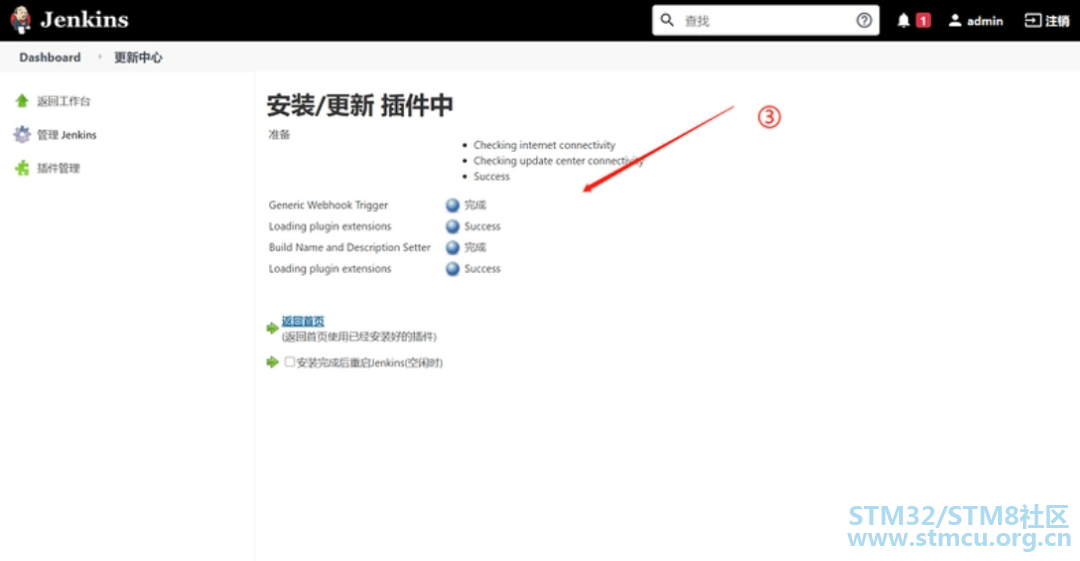

在Jenkins中,Jenkins的主要功能都是由一个个插件提供的。因此,在搭建环境之前我们也需要先安装几个用到的插件。 微信图片_20201230214242.png
微信图片_20201230214244.png ' p$ P  x8 W$ f4 h8 g
我们用到的插件主要有以下几个:
  • GitLab Plugin
  • Gitlab Hook Plugin
  • Gitlab API Plugin
  • ruby-runtime
    ) s+ s2 B* T( F; W
从名字我们也可以看到,这主要是用于Jenkins与Gitlab的交互。
说明一下,Jenkins与Gitlab的交互包括两部分:
  • 一部分是Gitlab通过Webhook提交Git Push事件,触发Jenkins开始执行集成任务,
  • 另一部分是Jenkins通过Git从Gitlab拉取源代码。4 J9 V0 q5 K- h* h

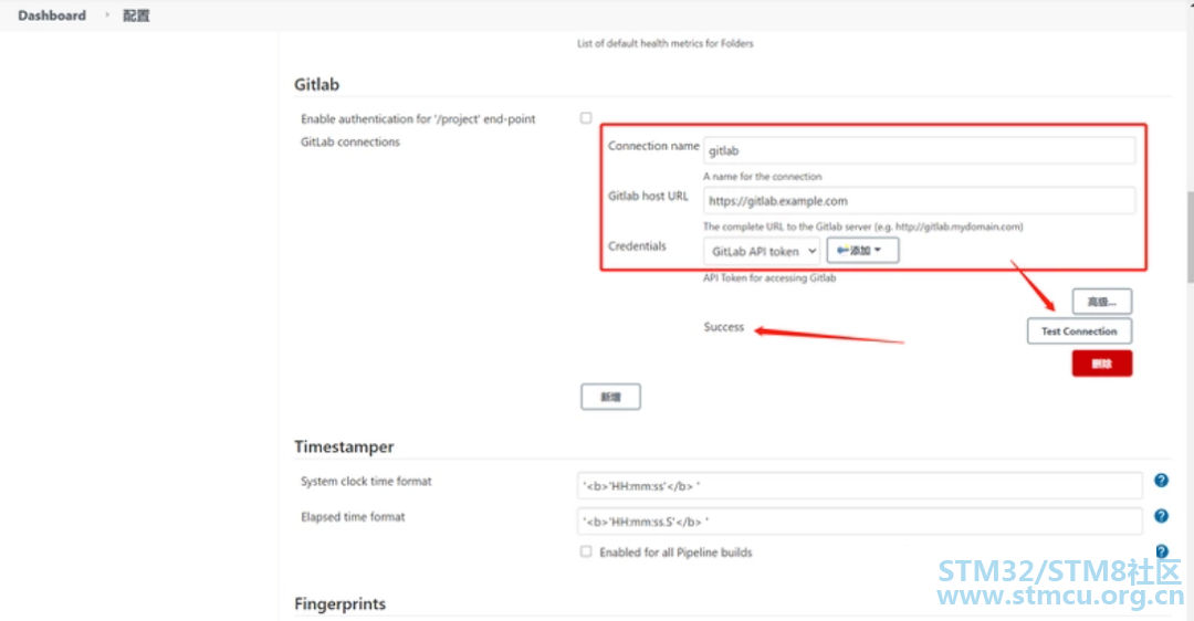

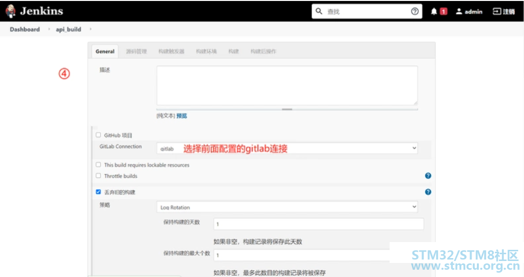

1、配置Gitlab链接
; s3 J+ d$ a5 f# H8 S: L! z2 q这个是Gitlab上创建的access token

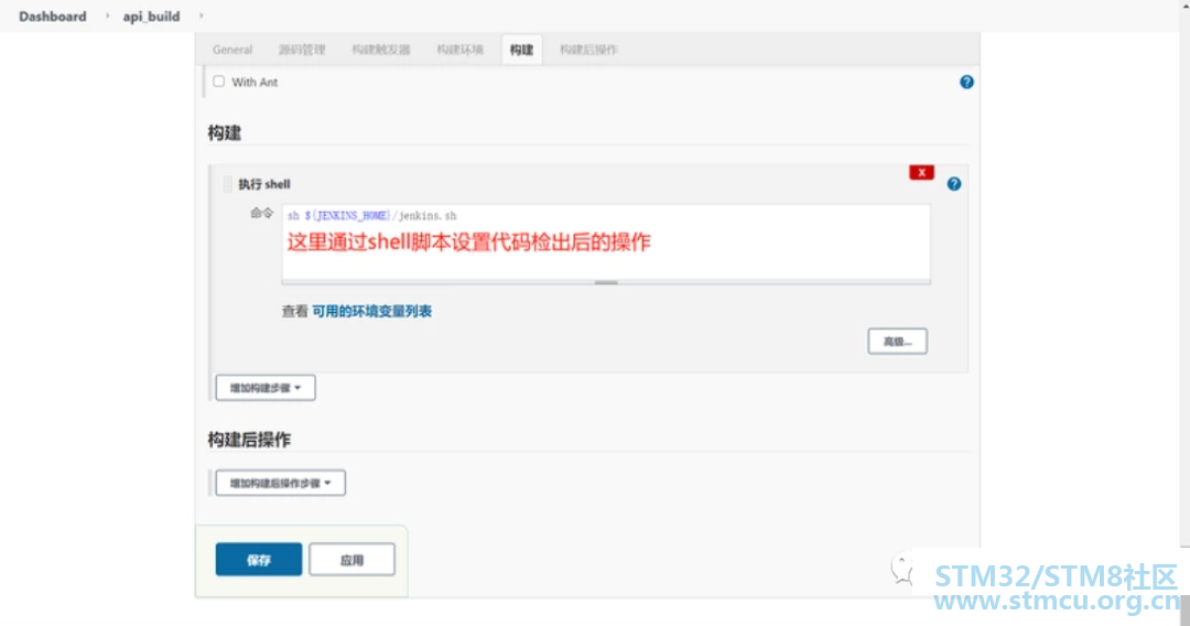

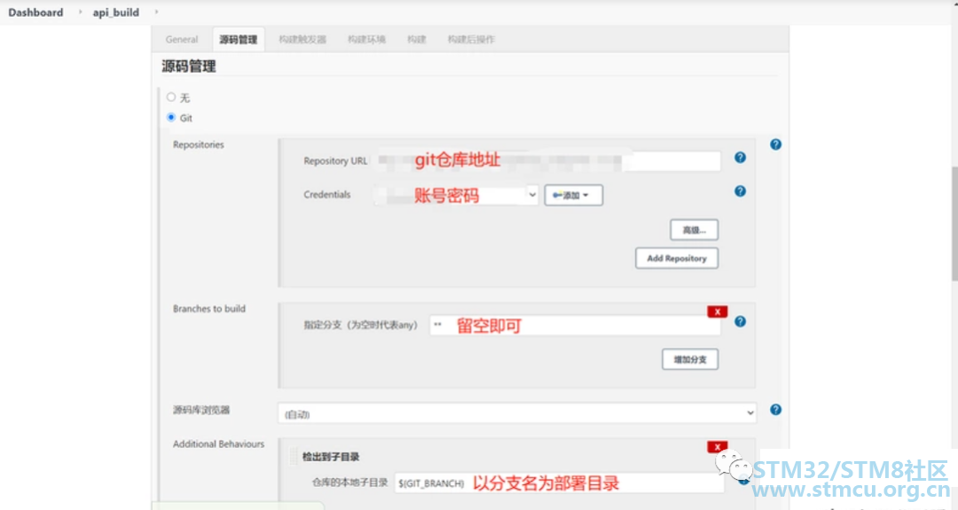

2、创建集成任务
% n# C! R, C6 @& t, F9 Q
这是gitlab项目的仓库地址。
) @! t% \- A5 v/ }

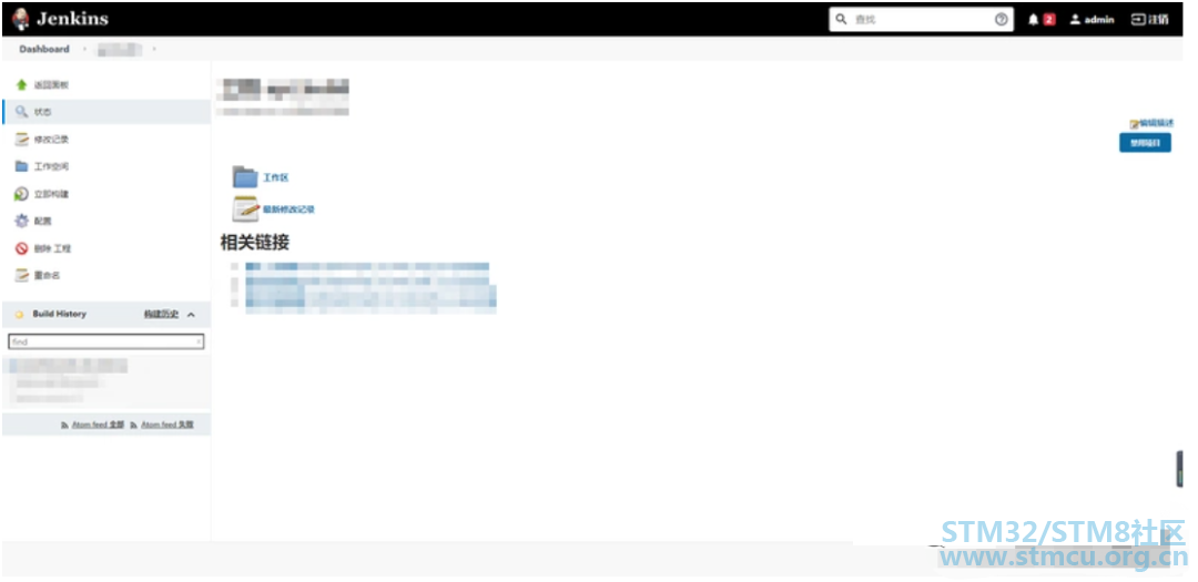

3、在本地Push代码到Gitlab,查看Jenkins任务执行情况
至此,多分支同时部署测试的环境就搭建好了。
