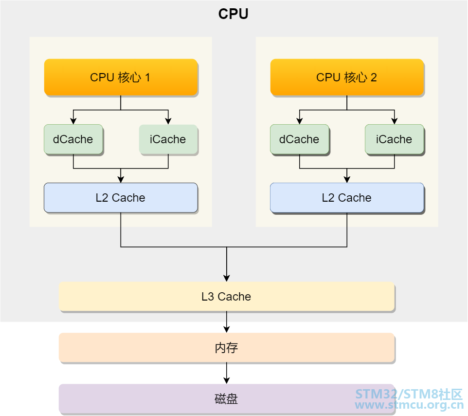

先来认识 CPU 的架构,只有理解了 CPU 的 架构,才能更好地理解 CPU 是如何读写数据的,对于现代 CPU 的架构图如下:
可以看到,一个 CPU 里通常会有多个 CPU 核心,比如上图中的 1 号和 2 号 CPU 核心,并且每个 CPU 核心都有自己的 L1 Cache 和 L2 Cache,而 L1 Cache 通常分为 dCache(数据缓存) 和 iCache(指令缓存),L3 Cache 则是多个核心共享的,这就是 CPU 典型的缓存层次。

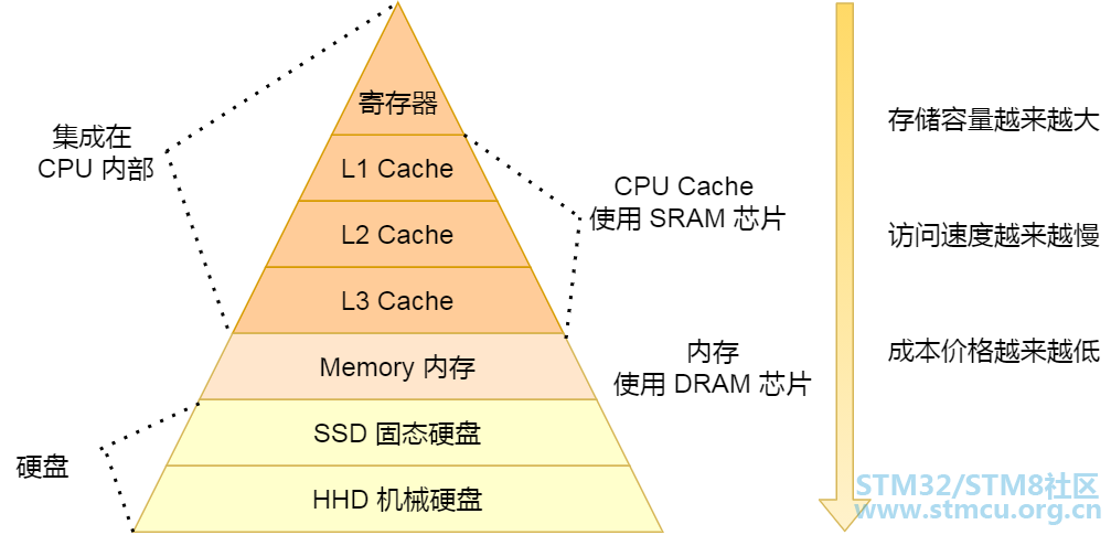

上面提到的都是 CPU 内部的 Cache,放眼外部的话,还会有内存和硬盘,这些存储设备共同构成了金字塔存储层次。如下图所示:

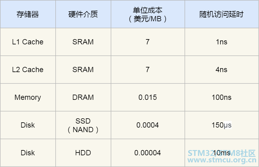

从上图也可以看到,从上往下,存储设备的容量会越大,而访问速度会越慢。至于每个存储设备的访问延时,你可以看下图的表格:
你可以看到, CPU 访问 L1 Cache 速度比访问内存快 100 倍,这就是为什么 CPU 里会有 L1~L3 Cache 的原因,目的就是把 Cache 作为 CPU 与内存之间的缓存层,以减少对内存的访问频率。

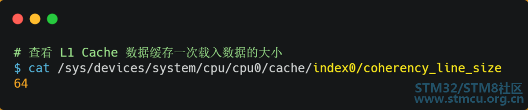

至于 CPU Line 大小,在 Linux 系统可以用下面的方式查看到,你可以看我服务器的 L1 Cache Line 大小是 64 字节,也就意味着 L1 Cache 一次载入数据的大小是 64 字节。

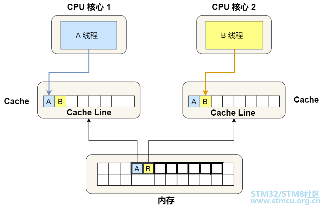

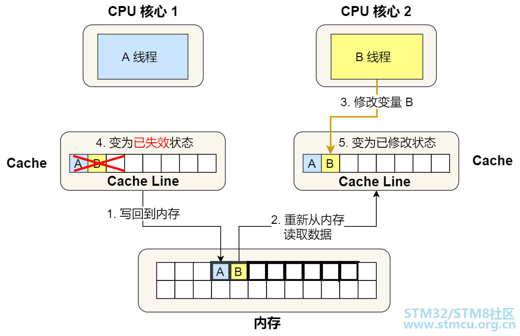

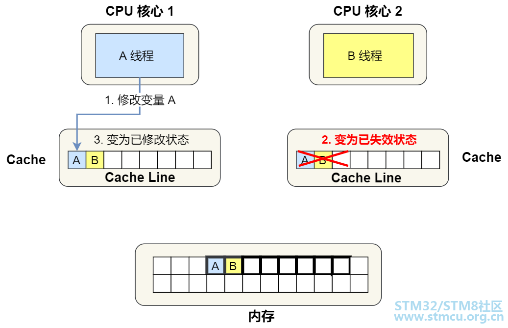

现在假设有一个双核心的 CPU,这两个 CPU 核心并行运行着两个不同的线程,它们同时从内存中读取两个不同的数据,分别是类型为 long 的变量 A 和 B,这个两个数据的地址在物理内存上是连续的,如果 Cahce Line 的大小是 64 字节,并且变量 A 在 Cahce Line 的开头位置,那么这两个数据是位于同一个 Cache Line 中,又因为 CPU Line 是 CPU 从内存读取数据到 Cache 的单位,所以这两个数据会被同时读入到了两个 CPU 核心中各自 Cache 中。
我们来思考一个问题,如果这两个不同核心的线程分别修改不同的数据,比如 1 号 CPU 核心的线程只修改了 变量 A,或 2 号 CPU 核心的线程的线程只修改了变量 B,会发生什么呢?
分析伪共享的问题
现在我们结合保证多核缓存一致的 MESI 协议,来说明这一整个的过程

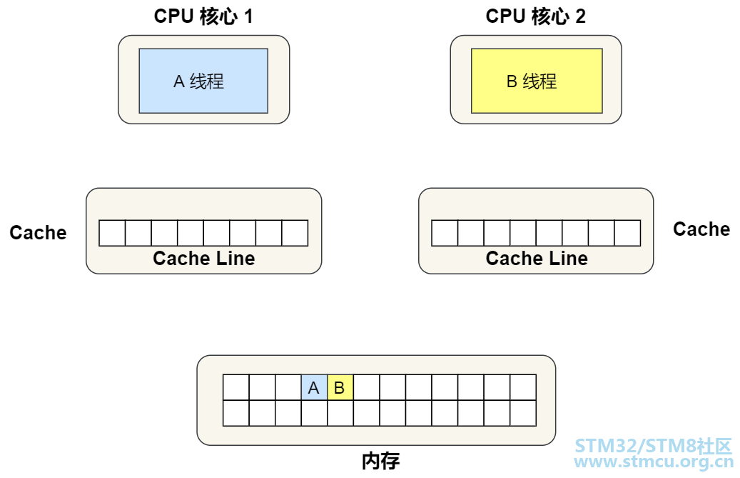

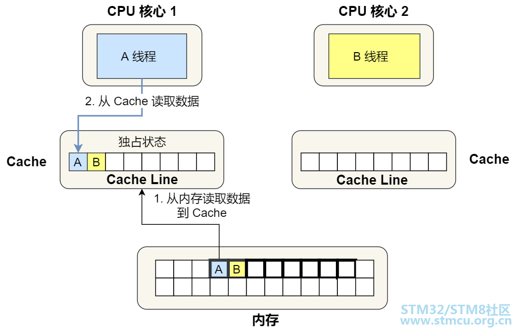

①. 最开始变量 A 和 B 都还不在 Cache 里面,假设 1 号核心绑定了线程 A,2 号核心绑定了线程 B,线程 A 只会读写变量 A,线程 B 只会读写变量 B。
②. 1 号核心读取变量 A,由于 CPU 从内存读取数据到 Cache 的单位是 Cache Line,也正好变量 A 和 变量 B 的数据归属于同一个 Cache Line,所以 A 和 B 的数据都会被加载到 Cache,并将此 Cache Line 标记为「独占」状态。

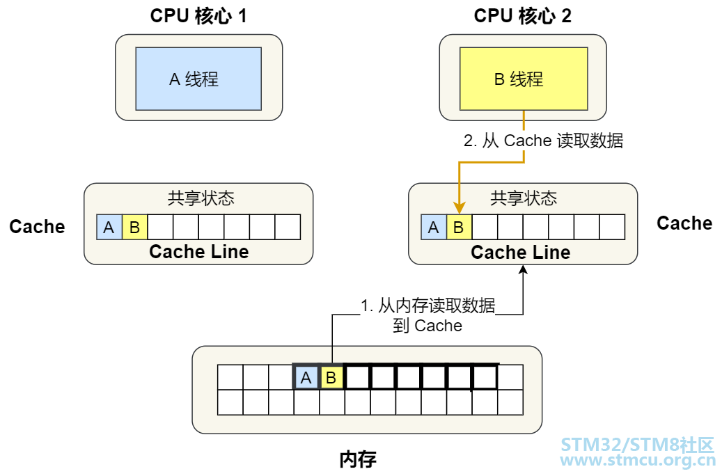

③.  接着,2 号核心开始从内存里读取变量 B,同样的也是读取 Cache Line 大小的数据到 Cache 中,此 Cache Line 中的数据也包含了变量 A 和 变量 B,此时 1 号和 2 号核心的 Cache Line 状态变为「共享」状态。
④. 1 号核心需要修改变量 A,发现此 Cache Line 的状态是「共享」状态,所以先需要通过总线发送消息给 2 号核心,通知 2 号核心把 Cache 中对应的 Cache Line 标记为「已失效」状态,然后 1 号核心对应的 Cache Line 状态变成「已修改」状态,并且修改变量 A。
⑤. 之后,2 号核心需要修改变量 B,此时 2 号核心的 Cache 中对应的 Cache Line 是已失效状态,另外由于 1 号核心的 Cache 也有此相同的数据,且状态为「已修改」状态,所以要先把 1 号核心的 Cache 对应的 Cache Line 写回到内存,然后 2 号核心再从内存读取 Cache Line 大小的数据到 Cache 中,最后把变量 B 修改到 2 号核心的 Cache 中,并将状态标记为「已修改」状态。
所以,可以发现如果 1 号和 2 号 CPU 核心这样持续交替的分别修改变量 A 和 B,就会重复 ④ 和 ⑤ 这两个步骤,Cache 并没有起到缓存的效果,虽然变量 A 和 B 之间其实并没有任何的关系,但是因为同时归属于一个 Cache Line ,这个 Cache Line 中的任意数据被修改后,都会相互影响,从而出现 ④ 和 ⑤ 这两个步骤。
因此,这种因为多个线程同时读写同一个 Cache Line 的不同变量时,而导致 CPU Cache 失效的现象称为伪共享(False Sharing)。

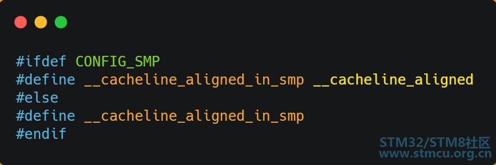

在 Linux 内核中存在 __cacheline_aligned_in_smp 宏定义,是用于解决伪共享的问题。
从上面的宏定义,我们可以看到:
  • 如果在多核(MP)系统里,该宏定义是 __cacheline_aligned,也就是 Cache Line 的大小;
  • 而如果在单核系统里,该宏定义是空的;
    , [2 i3 w: v  \' s2 ^
因此,针对在同一个 Cache Line 中的共享的数据,如果在多核之间竞争比较严重,为了防止伪共享现象的发生,可以采用上面的宏定义使得变量在 Cache Line 里是对齐的。

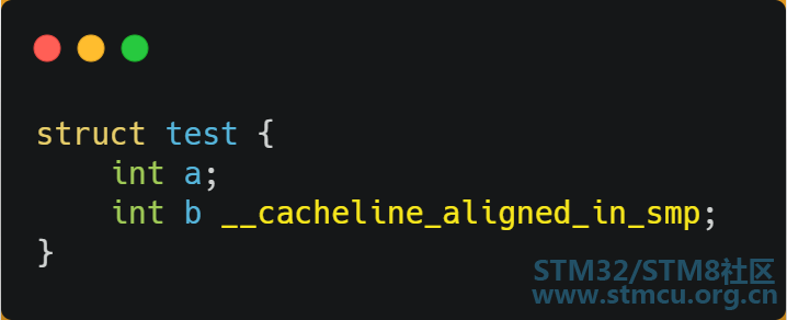

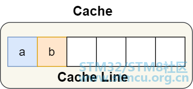

举个例子,有下面这个结构体:

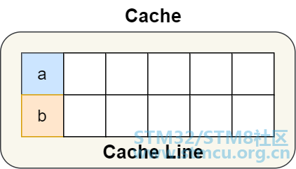

结构体里的两个成员变量 a 和 b 在物理内存地址上是连续的,于是它们可能会位于同一个 Cache Line 中,如下图:
所以,为了防止前面提到的 Cache 伪共享问题,我们可以使用上面介绍的宏定义,将 b 的地址设置为 Cache Line 对齐地址,如下:
这样 a 和 b 变量就不会在同一个 Cache Line 中了,如下图:
所以,避免  Cache 伪共享实际上是用空间换时间的思想,浪费一部分 Cache 空间,从而换来性能的提升。

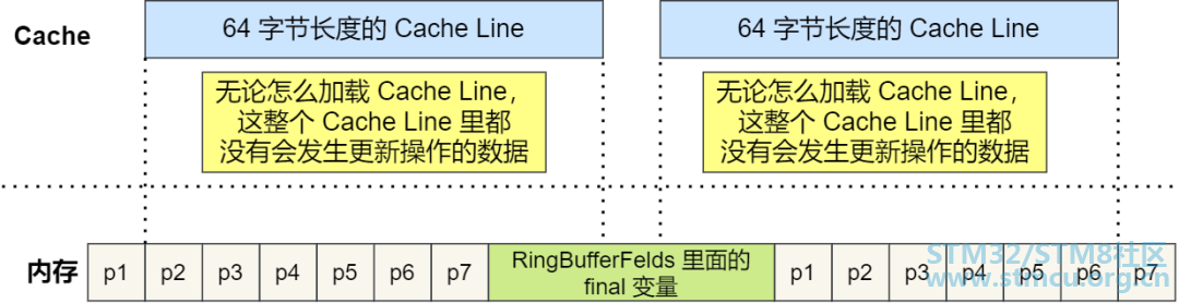

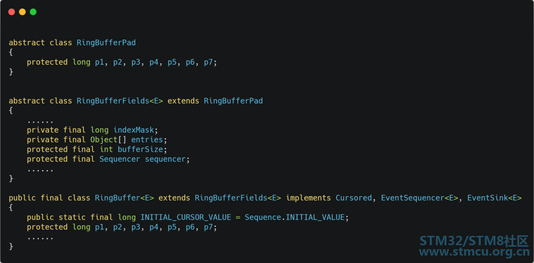

我们再来看一个应用层面的规避方案,有一个 Java 并发框架 Disruptor 使用「字节填充 + 继承」的方式,来避免伪共享的问题。
Disruptor 中有一个 RingBuffer 类会经常被多个线程使用,代码如下:
你可能会觉得 RingBufferPad 类里 7 个 long 类型的名字很奇怪,但事实上,它们虽然看起来毫无作用,但却对性能的提升起到了至关重要的作用。
我们都知道,CPU Cache 从内存读取数据的单位是 CPU Line,一般 64 位 CPU 的 CPU Line 的大小是 64 个字节,一个 long 类型的数据是 8 个字节,所以 CPU 一下会加载 8 个 long 类型的数据。
根据 JVM 对象继承关系中父类成员和子类成员,内存地址是连续排列布局的,因此 RingBufferPad 中的 7 个 long 类型数据作为 Cache Line 前置填充,而 RingBuffer 中的 7 个 long 类型数据则作为 Cache Line 后置填充,这 14 个 long 变量没有任何实际用途,更不会对它们进行读写操作。
另外,RingBufferFelds 里面定义的这些变量都是 final 修饰的,意味着第一次加载之后不会再修改, 又由于「前后」各填充了 7 个不会被读写的 long 类型变量,所以无论怎么加载 Cache Line,这整个 Cache Line 里都没有会发生更新操作的数据,于是只要数据被频繁地读取访问,就自然没有数据被换出 Cache 的可能,也因此不会产生伪共享的问题。

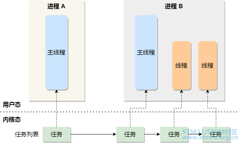

在 Linux 内核中,进程和线程都是用 tark_struct 结构体表示的,区别在于线程的 tark_struct 结构体里部分资源是共享了进程已创建的资源,比如内存地址空间、代码段、文件描述符等,所以 Linux 中的线程也被称为轻量级进程,因为线程的 tark_struct 相比进程的 tark_struct 承载的 资源比较少,因此以「轻」得名。
一般来说,没有创建线程的进程,是只有单个执行流,它被称为是主线程。如果想让进程处理更多的事情,可以创建多个线程分别去处理,但不管怎么样,它们对应到内核里都是 tark_struct。
所以,Linux 内核里的调度器,调度的对象就是 tark_struct,接下来我们就把这个数据结构统称为任务。

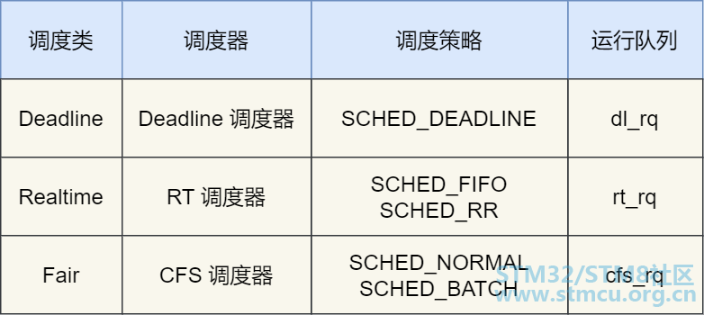

由于任务有优先级之分,Linux 系统为了保障高优先级的任务能够尽可能早的被执行,于是分为了这几种调度类,如下图:
Deadline 和 Realtime 这两个调度类,都是应用于实时任务的,这两个调度类的调度策略合起来共有这三种,它们的作用如下:
  • SCHED_DEADLINE:是按照 deadline 进行调度的,距离当前时间点最近的 deadline 的任务会被优先调度;
  • SCHED_FIFO:对于相同优先级的任务,按先来先服务的原则,但是优先级更高的任务,可以抢占低优先级的任务,也就是优先级高的可以「插队」;
  • SCHED_RR:对于相同优先级的任务,轮流着运行,每个任务都有一定的时间片,当用完时间片的任务会被放到队列尾部,以保证相同优先级任务的公平性,但是高优先级的任务依然可以抢占低优先级的任务;
    $ I5 t7 i' ^, A5 U/ Z3 F
而 Fair 调度类是应用于普通任务,都是由 CFS 调度器管理的,分为两种调度策略:

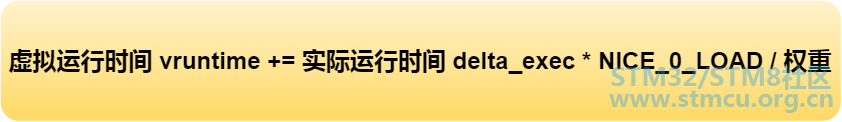

这个算法的理念是想让分配给每个任务的 CPU 时间是一样,于是它为每个任务安排一个虚拟运行时间 vruntime,如果一个任务在运行,其运行的越久,该任务的 vruntime 自然就会越大,而没有被运行的任务,vruntime 是不会变化的。
那么,在 CFS 算法调度的时候,会优先选择 vruntime 少的任务,以保证每个任务的公平性。
这就好比,让你把一桶的奶茶平均分到 10 杯奶茶杯里,你看着哪杯奶茶少,就多倒一些;哪个多了,就先不倒,这样经过多轮操作,虽然不能保证每杯奶茶完全一样多,但至少是公平的。
当然,上面提到的例子没有考虑到优先级的问题,虽然是普通任务,但是普通任务之间还是有优先级区分的,所以在计算虚拟运行时间 vruntime 还要考虑普通任务的权重值,注意权重值并不是优先级的值,内核中会有一个 nice 级别与权重值的转换表,nice 级别越低的权重值就越大,至于 nice 值是什么,我们后面会提到。
/ ^: ]& m* [& Y9 z+ D于是就有了以下这个公式:
你可以不用管 NICE_0_LOAD 是什么,你就认为它是一个常量,那么在「同样的实际运行时间」里,高权重任务的 vruntime 比低权重任务的 vruntime 少,你可能会奇怪为什么是少的?你还记得 CFS 调度吗,它是会优先选择 vruntime 少的任务进行调度,所以高权重的任务就会被优先调度了,于是高权重的获得的实际运行时间自然就多了。

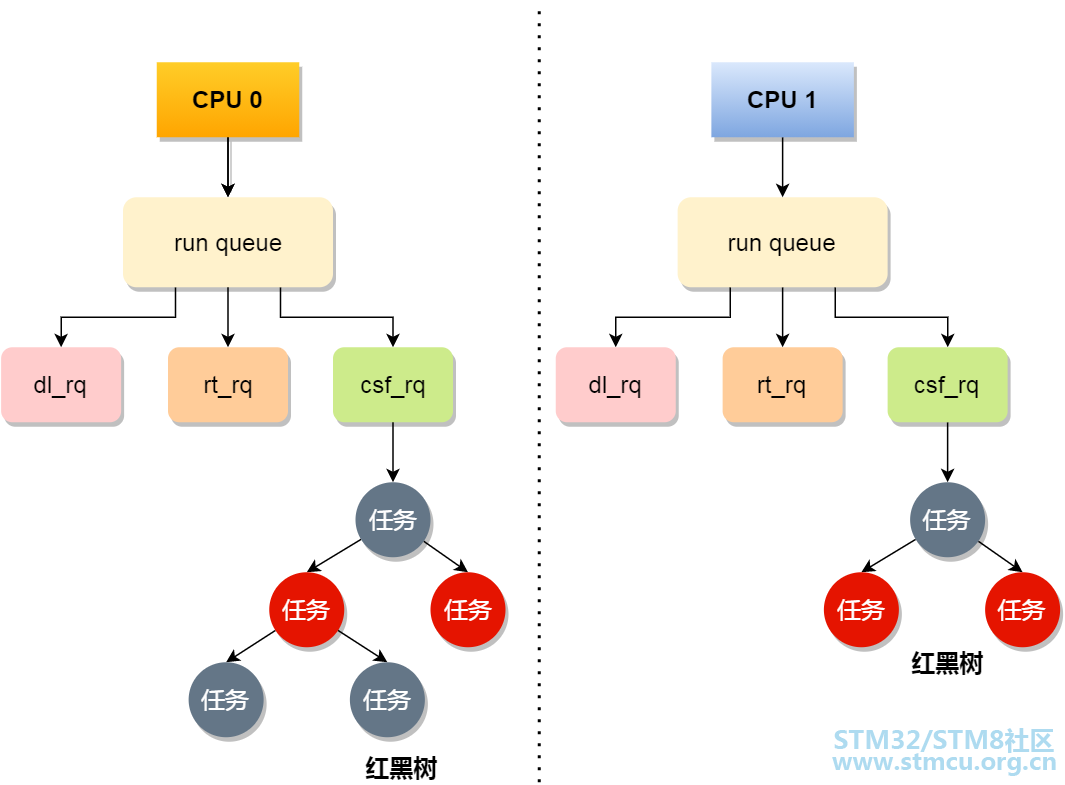

事实上,每个 CPU 都有自己的运行队列(Run Queue, rq),用于描述在此 CPU 上所运行的所有进程,其队列包含三个运行队列,Deadline 运行队列 dl_rq、实时任务运行队列 rt_rq 和 CFS 运行队列 csf_rq,其中 csf_rq 是用红黑树来描述的,按 vruntime 大小来排序的,最左侧的叶子节点,就是下次会被调度的任务。
这几种调度类是有优先级的,优先级如下:Deadline > Realtime > Fair,这意味着 Linux 选择下一个任务执行的时候,会按照此优先级顺序进行选择,也就是说先从dl_rq 里选择任务,然后从 rt_rq 里选择任务,最后从 csf_rq 里选择任务。因此,实时任务总是会比普通任务优先被执行。

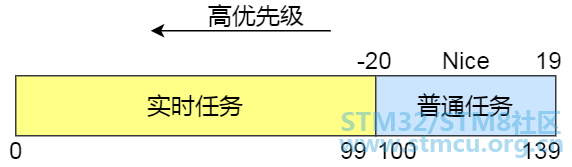

如果你想让某个普通任务有更多的执行时间,可以调整任务的 nice 值,从而让优先级高一些的任务执行更多时间。nice 的值能设置的范围是 -20~19, 值越低,表明优先级越高,因此 -20 是最高优先级,19 则是最低优先级,默认优先级是 0。
是不是觉得 nice 值的范围很诡异?事实上,nice 值并不是表示优先级,而是表示优先级的修正数值,它与优先级(priority)的关系是这样的:priority(new) = priority(old) + nice。内核中,priority 的范围是 0~139,值越低,优先级越高,其中前面的 0~99 范围是提供给实时任务使用的,而 nice 值是映射到 100~139,这个范围是提供给普通任务用的,因此 nice 值调整的是普通任务的优先级。

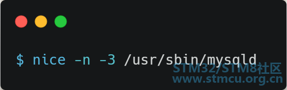

我们可以在启动任务的时候,可以指定 nice 的值,比如将 mysqld 以 -3 优先级:

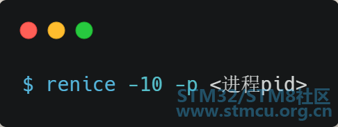

如果想修改已经运行中的任务的优先级,则可以使用 renice 来调整 nice 值:

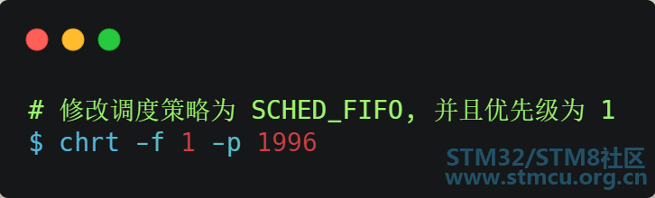

nice 调整的是普通任务的优先级,所以不管怎么缩小 nice 值,任务永远都是普通任务,如果某些任务要求实时性比较高,那么你可以考虑改变任务的优先级以及调度策略,使得它变成实时任务,比如:
