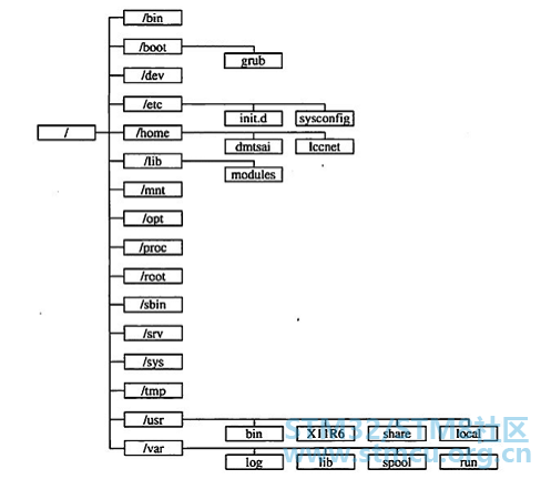

四. 目录树(directory tree) :
在Linux底下,所有的文件与目录都是由根目录开始的。那是所有目录与文件的源头, 然后再一个一个的分支下来,因此,我们也称这种目录配置方式为:目录树(directory tree), 这个目录树的主要特性有:
& [% o# Q2 U) ~8 Z
目录树的启始点为根目录 (/, root);
9 L* G, X# H1 f
每一个目录不止能使用本地端的 partition 的文件系统,也可以使用网络上的 filesystem 。举例来说, 可以利用 Network File System (NFS) 服务器挂载某特定目录等。
. u: z9 d0 O# q, j3 D
每一个文件在此目录树中的文件名(包含完整路径)都是独一无二的。
& w# ~- N9 p! g" y
如果我们将整个目录树以图的方法来显示,并且将较为重要的文件数据列出来的话,那么目录树架构就如下图所示:
