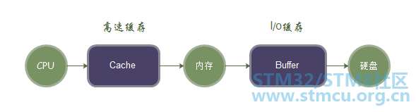

2. Buffer和Cache介绍
Cache(缓存),为了调高CPU和内存之间数据交换而设计,Buffer(缓冲)为了提高内存和硬盘(或其他I/O设备的数据交换而设计)。
4 z  `' \9 o9 S2 C/ Y, {
Cache主要是针对读操作设计的,不过Cache概念可能容易混淆,我理解为CPU本身就有Cache,包括一级缓存、二级缓存、三级缓存,我们知道CPU所有的指令操作对接的都是内存,而CPU的处理能力远高于内存速度,所以为了不让CPU资源闲置,Intel等公司在CPU内部集成了一些Cache,但毕竟不能放太多电路在里面,所以这部分Cache并不是很大,主要是用来存放一些常用的指令和常用数据,真正大部分Cache的数据应该是占用内存的空间来缓存请求过的数据,即上面的Cached部分(这部分纯属个人理解,正确与否有待考证)。
1 ?. l7 T  b, L
Buffer主要是针对写操作设计的,更细的说是针对内存和硬盘之间的写操作来设计的,目的是将写的操作集中起来进行,减少磁盘碎片和硬盘反复寻址过程,提高性能。
# R* |- U/ d# y+ S; `3 c
在Linux系统内部有一个守护进程会定期清空Buffer中的内容,将其写入硬盘内,当手动执行sync命令时也会触发上述操作。
