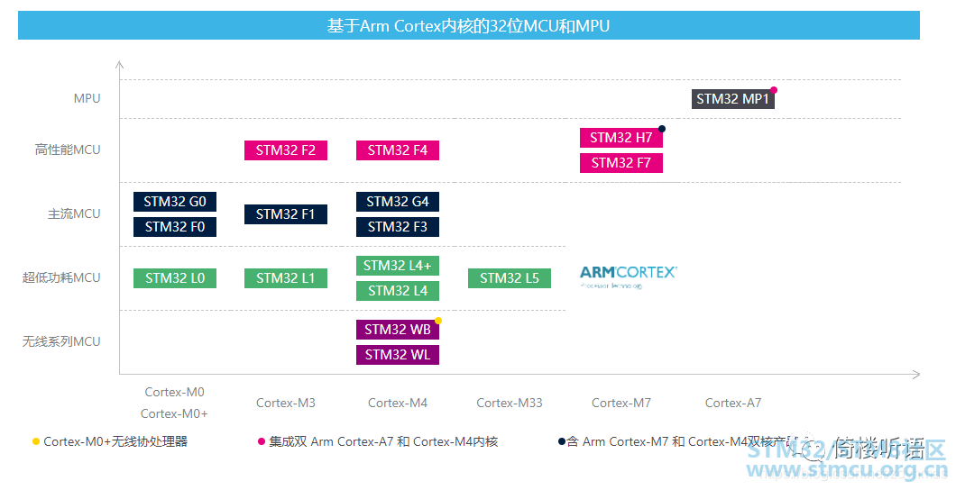

STM32简介
STM32是一款高性能,低功耗,低成本的嵌入式ARM芯片,其家族产品大致划分如图

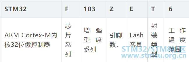

STM32型号说明,以STM32F103ZET6芯片为例:

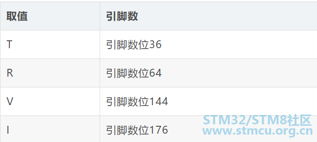

引脚数取值说明

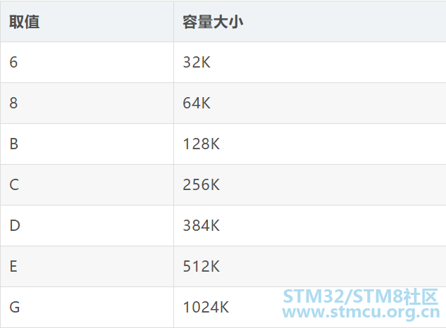

Flash容量取值说明

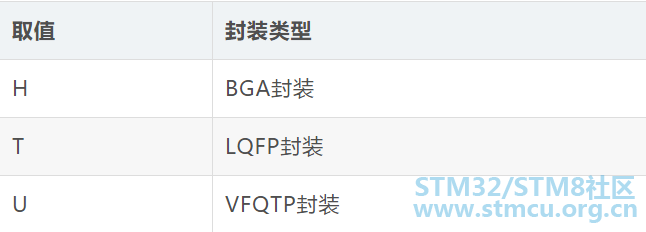

封装类型取值说明

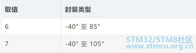

工作温度范围取值说明

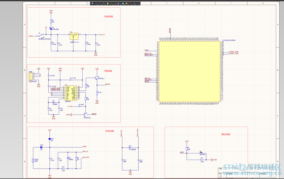

最小系统组成

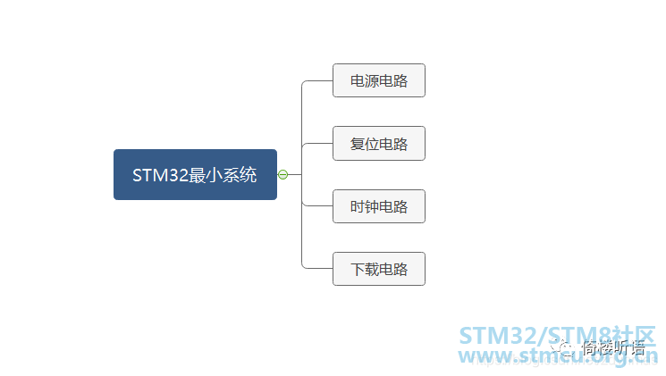

STM32最小系统组成如图
电路简单说明
   电源电路:为整个系统供电,其效率直接影响系统的稳定性等。
   复位电路:用于系统复位重启操作
   时钟电路:时钟就像是一颗“心脏”,为系统运行提供最基础的支持
   下载电路:顾名思义,该电路是用于将程序下载到单片机中

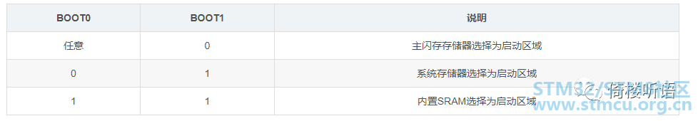

启动模式简单说明
    以STM32F103ZET6为例,芯片提供两个BOOT引脚,分别为BOOT0和BOOT1,可以通过配置该引脚选择不同的启动模式,如下
最小系统示例电路
