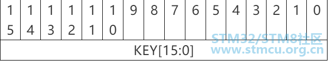

14.2.1 键值寄存器IWDG_KR
该寄存器属于只写寄存器,读取的值为0x0000,软件必须以一定间隔写入0xAAAA,否则,当计数器为0时,看门狗会产生复位;
写入0x5555表示允许访问IWDG_PR和IWDG_RLR寄存器;
写入0xCCCC表示启动看门狗工作,如果选择了硬件看门狗则不受此命令字限制。

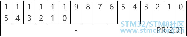

14.2.2 预分频寄存器IWDG_PR
Bit2~Bit 0:预分频因子
000:预分频因子=4
001:预分频因子=8
010:预分频因子=16
011:预分频因子=32
100:预分频因子=64
101:预分频因子=128
110:预分频因子=256
111:预分频因子=256

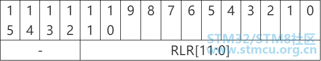

14.2.3 重装载寄存器IWDG_RLR
Bit 11~Bit 0:看门狗计数器重装载值:每当向IWDG_KR寄存器写入0xAAAA时,重装载值会被传送到计数器中,随后计数器从这个值开始递减计数。

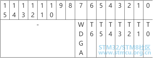

14.3.1 控制寄存器WWDG_CR
Bit 7:激活位:,此位由软件置1,但仅能由硬件在复位后清0。当WDGA=1时,看门狗可以产生复位
0:禁止看门狗
1:启用看门狗
Bit 6~Bit 0:7位计数器,存储看门狗的计数器值。每(4096x2WDGTB)个PCLK1周期减1。当T6变成0产生看门狗复位

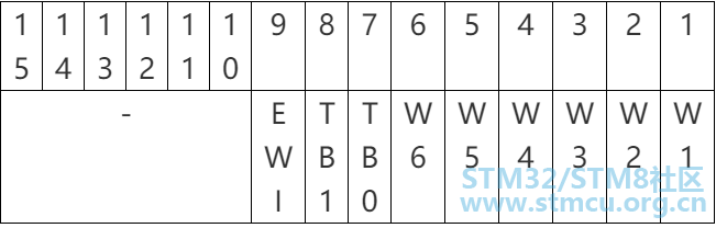

14.3.2 配置寄存器WWDG_CFR
Bit 9:提前唤醒中断,此位若置1,则当计数器值达到40h,即产生中断,此中断只能由硬件在复位后清除
Bit 8:预分频器时基
00:CK计时器时钟不分频
01:CK计时器时钟2分频
10:CK计时器时钟4分频
11:CK计时器时钟8分频
Bit6~Bit 5:7位窗口值,用来与递减计数器进行比较用的窗口值

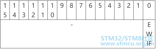

14.3.3 状态寄存器WWDG_SR
Bit 0:提前唤醒中断标志,当计数器值达到40h时,此位由硬件置1。它必须通过软件写0来清除。若中断未被使能,此位也会被置1
