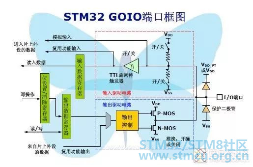

第2步:GPIO编程
这是第一次接触固件库的编程,一定要硬着头皮去了解固件库。建议大家尽量去用固件库。而不是避开固件库自己写代码——这样只能在学习中才会发生。实际的项目中,代码成百上千个,如何一个一个自己写?调用固件库中的函数来完成,才是王者之道。
GPIO本身的编程实际上很简单:
1、设置GPIO口的引脚为输入或者输出模式。我们在进行点灯代码的时候,一般设置为推挽输出模式。
2、操作寄存器,往寄存器里置1或者清零操作——这个步骤,固件库已经提供了专门的GPIO_SetBits函数和GPIO_ResetBits函数,我们只要去调用即可实现对IO口的置1和清零。
3、实现多种花样的LED闪动,使得自己熟悉GPIO的编程过程。
